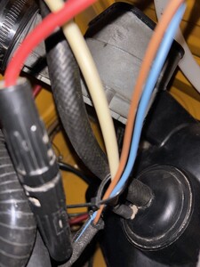

Hallo Jan,
das ist natürlich auch eine Idee; meine Spule ist schon recht alt, siehe Bilder in früherem Beitrag. Die Widerstände hatte ich gemessen, wie das im Service Manuel Station Wagon beschrieben steht, da war im kalten Zustand alles ok. Nun müsste ich mich auf die Suche nach einer Spule begeben, wohl nicht so schnell zu realisieren.
Peter

Thomas R. hat geschrieben: ↑16.06.2025 12:50Hallo Peter,Pe123 hat geschrieben: ↑16.06.2025 09:11 .............
Was ich bereits alles gemacht habe:
Thermoventil am Kühlgebläse getauscht, funktioniert. Hallgeber, Verteiler und Finger getauscht; Teile wurden von einem recht kompetenten Bosch Mann rausgesucht. Zündmodule mehrmals getauscht und Zündung mit Stroboskop wiederholt auf 5° n. OT kontrolliert.
Peter
ist "5 Grad n.OT" ein Schreibfehler? Der Zündzeitpunkt beim 2,0 Liter Einspritzer wird auf 7,5 Grad v.OT eingestellt. Bei 5 Grad n.OT dürfte der Motor eigentlich gar nicht laufen.
Vielleicht wird es in deinem Motorrad deshalb zu heiß?
Moment: zu meinem Beitrag von gerade eben: hast du einen Zündverteiler mit 2 Unterdruckdosen?
