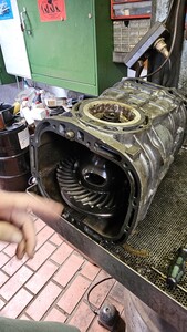

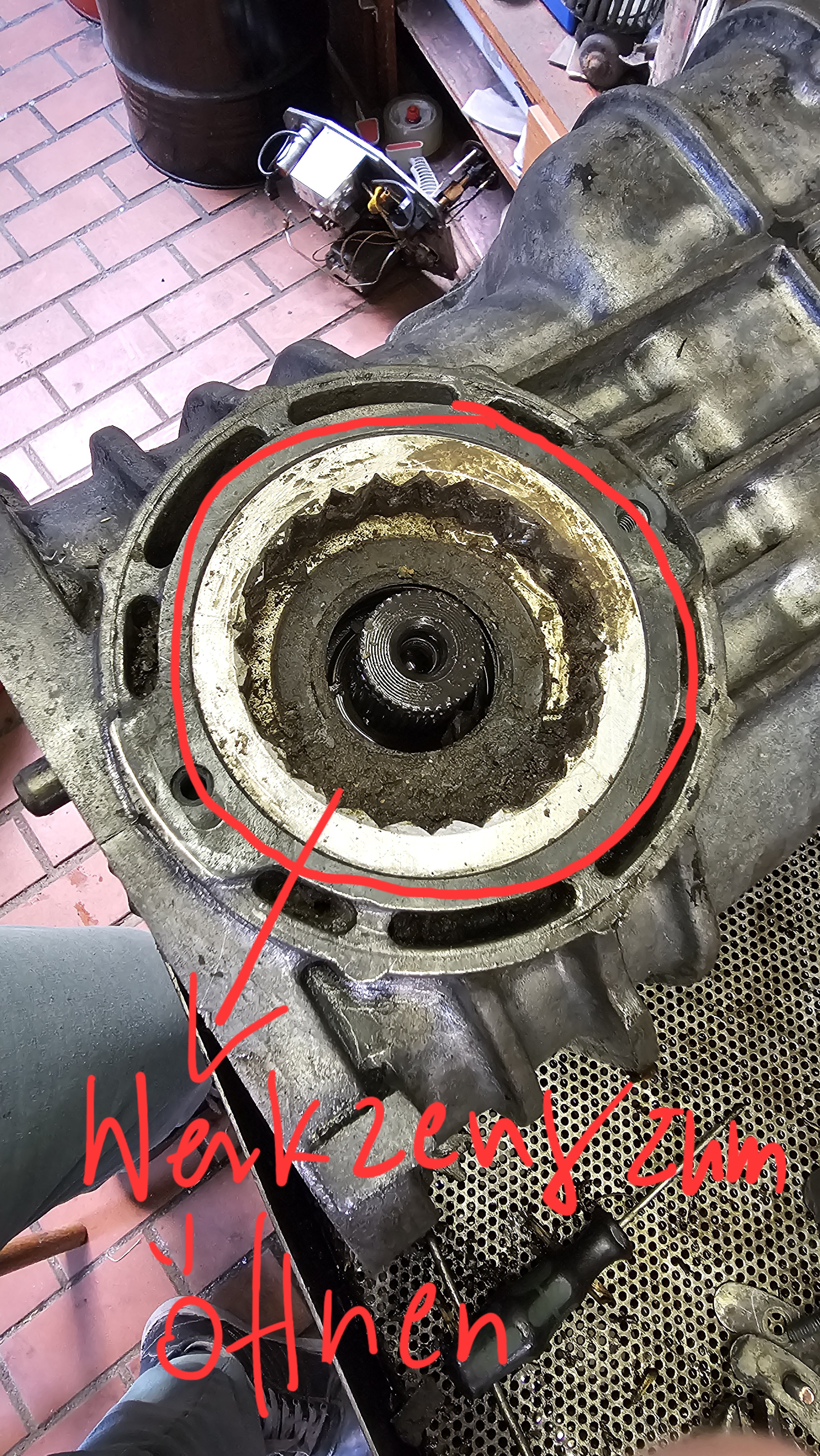

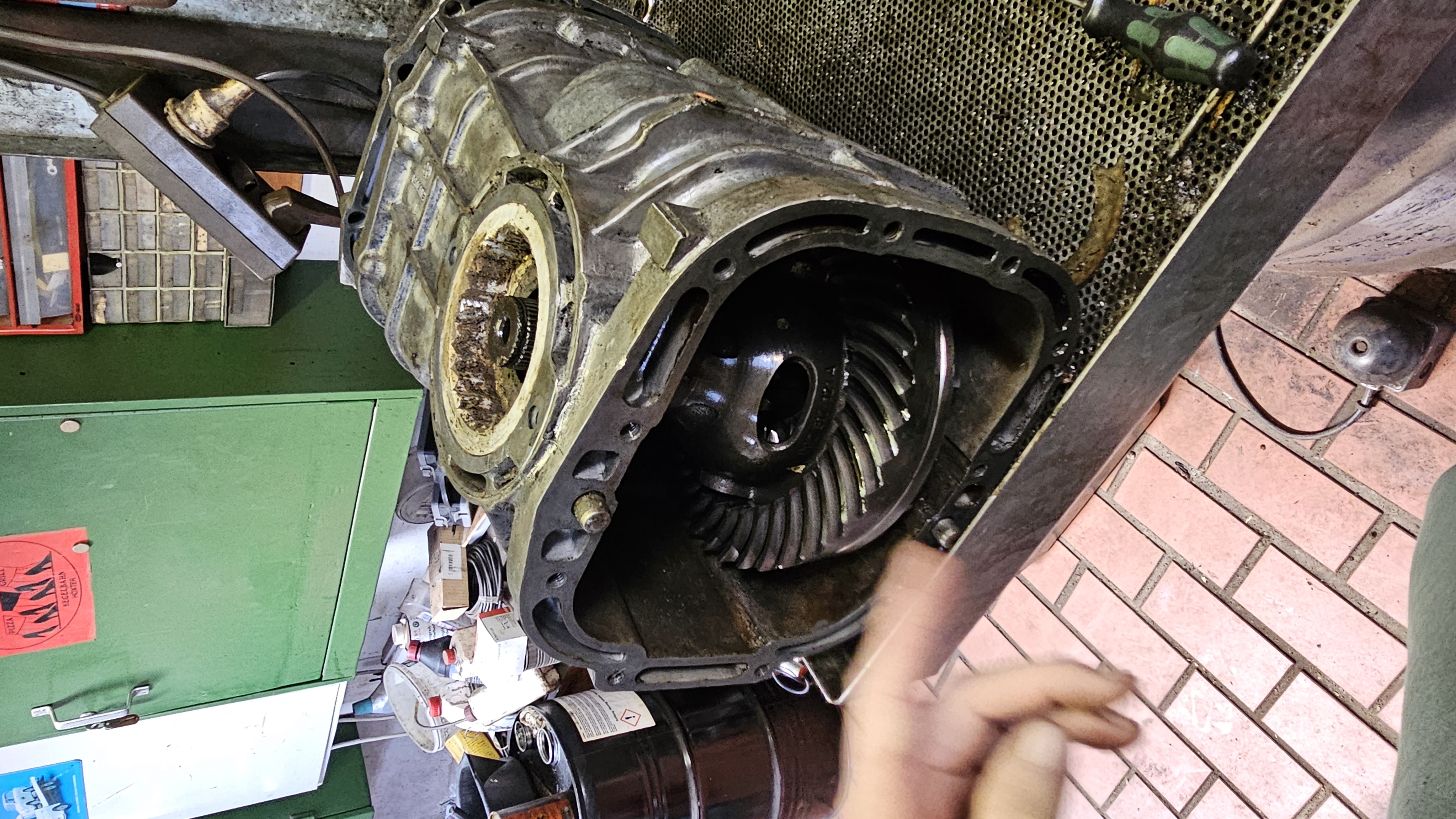

mein Pech: das Getriebe will nicht mehr.
mein Glück: ich habe einen Schrauber, nen richtig alten Hasen, der eigentlich alles über die alten Kisten weiß.
mein Pech: es fehlt ein bestimmtes Werkzeug um weiterzukommen. Das hat er nicht und weiß auch nicht woher kriegen.
Da wollt ich mal die Community fragen ob einer helfen kann. Siehe Fotos.
.... Ich hoffe sehr....
Danke und Grüße
Karin

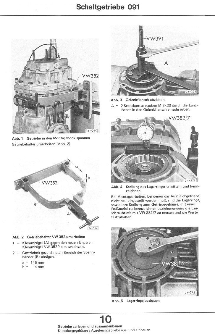

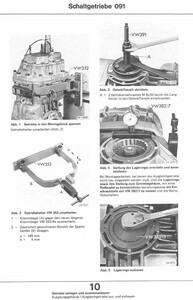

Hallo Karin,
der Spanier hier hat wahrscheinlich das gesuchte Werkzeug
(bin weder Verwand noch verschwägert, nur kurze Internet Suche nach "VW 391")
https://www.ebay.de/itm/266579228680?it ... SwQaBlhZXc
Wie von Seite 006 von TM Nr. 10 für Schaltgetriebe 091:
https://www.vw-t2-bulli.de/michaelknapp ... frame.html
Scheint noch andere schöne Werkzeuge zu haben für T2 - Versand ist dann natürlcih nicht ohne...
Viel Erfolg,
Viel Erfolg,
Re: Getriebe defekt, Werkzeug gesucht
VW 391 ist der Abzieher für den Gelenkflansch, aber der ist ja schon ab. Hier wird VW 381/15 benötigt.
https://www.csp-shop.de/getriebe/stecks ... 1391a.html
Stefan
Das Teil gibt es z.B.bei CSP.https://www.csp-shop.de/getriebe/stecks ... 1391a.html
Stefan
