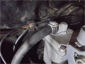

Sprit austritt an dem Messingröhrchen Anschluss benzinschlauch des rechten Vergasers. Tropft beim zuschauen wenn der Motor läuft
Messingröhrchen lässt sich mit Schlauch mit der Hand ohne großen Widerstand abziehen.

Nimm Draht und wickel den um die Schelle am messingstutzen und dann irgendwo am Vergaser, damit das Röhchen nicht rausrutschen kann!
Es droht Feuergefahr!!

hier ergänzend ein Bild, wie es aussehen sollte.
Ist zwar Käfermotor, aber das Prinzip ist ja übertragbar.

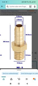

Habe bisher in M6 noch nicht ideales gefunden.
Das einschraubgewinde sollte idealtypisch etwa 10 mm oder etwas weniger sein, das würde dann genau in das Material des Vergasers passen.
Hier ein Beispiel für eine Tülle die vielfach angeboten wird bei Amazon oder ebay China Import, deren einschraubstutzen aber nur 6 mm ist, das dürfte etwas zu wenig sein...

Passt vielleicht noch etwas besser M6 auf 6 mm
Aber immer noch etwas zu kurzem Gewinde nur etwa 7 mm...
