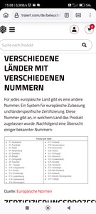

schrauberger hat geschrieben: 08.04.2025 22:45ich hab ebenfalls neue Hellas verbaut.
"neue" Hellas sind nicht in Deutschland gefertigt mit "E1" - ich glaub ich hab schon Rumänien "E19" gesehen oder ähnliches...
Also, prüf auch noch mal mit welchem Scheinwerfer Du da wirklich unterwegs bist - steht ja auf der Streuscheibe leicht ablesbar.

Hab das mit E Nummern gerade noch mal gegoogelt. Wusste ich bisher auch nicht. Für die die es nicht wissen anbei die Aufschlüsselung.

Die E Nummern haben aber nichts mit der Fertigung zu tun, sondern mit der Zulassung bzw welches Land das Leuchtmittel oder den Scheinwerfer geprüft hat.
https://de.m.wikipedia.org/wiki/ECE-Pr%C3%BCfzeichen

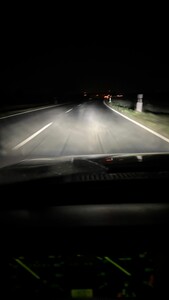

Da mein T2 noch nicht fertig ist habe ich meine Osram LED in mein Golf 1 gebaut.
Also ich kann über das Licht nix schlechtes sagen. Ausleuchtung ist super wie ich finde und locker 200-300% besser als mit H4 normal.

Re: Ausleuchtung der neuen LED Scheinwerfer
Ja, und hier sieht man auch sehr schön die Dunkelbereiche im Zentrum, welche ich weiter zurück moniert hatte. Die Lichtgrenze sollte doch waagerecht verlaufen und dann nach rechts oben abschwenken (15°-Winkel). Die zwei schwarzen Löcher empfinde ich beim Fahren als sehr störend, zumal dies ja der Bereich ist, wo ich was sehen will. Außenrum und weiter - das blendet nur und enthält keine Informationen über unsere mittlerweile ach so tolle Fahrbahndecke...
