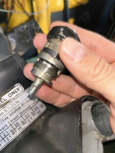

Und noch ganz wichtig:
Steht der Schlüssel CODE auf dem herausgezogenen Zündschlosseinsatz/Fassung ( Teil auf dem Foto - die Zahlen die ich oben geschrieben habe standen da drauf) oder auf dem darin steckenden Schließzylinder? Denn die Zahl oben kommt mir eher wie eine Teilenummer vor.
Wenn letzteres der Fall - wie bekomme ich den Zylinder aus der Fassung?
Danke!!
Danke!!

Eigentlich ja, weiß aber nicht, ob das immer so gehandhabt wurde.NilsOnWheels hat geschrieben: ↑13.04.2025 00:56 Steht der Schlüssel CODE auf dem herausgezogenen Zündschlosseinsatz/Fassung
Tja, und da habe ich Probleme damit. Ich kenne nur die R-Codierung für den Bus (71-79) z.B. 23R101 und bei Dir sieht das ganz anders aus.NilsOnWheels hat geschrieben: ↑13.04.2025 00:56 - die Zahlen die ich oben geschrieben habe standen da drauf
War denn da einmal ein asymmetrischer Schlüsse für den Schließzylinder des Zündschlüssels vorhanden oder war das schon ein Wendeschlüssel?
Ich kann nun nicht erkennen, wie Dein Schließzylinder aufgebaut ist. Ich kenne das so, dass es da einen Spannstift gibt, den man heraus drücken muss.NilsOnWheels hat geschrieben: ↑13.04.2025 00:56 Wenn letzteres der Fall - wie bekomme ich den Zylinder aus der Fassung?

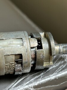

Re: Zündschloss Ausbau | Hilfe nötig!
Ist das hier der Splint/Stift den ich rausziehen muss? Was muss ich dabei beachten? Können die Schließplättchen rausfallen oder sonst irgendwas passieren? Oder kann ich den Zylinder nach dem Rausziehen des Splintes mit einem Hakenwerkzeug vorne an der Blende einfach rauszupfen?
Danke!
