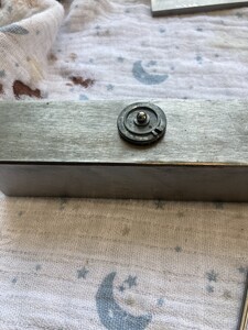

habe vor paar Jahren das Kunststoff Zahnrad am Tachogetriebe gegen eines von Wagenteile getauscht.
Funktioniert einwandfrei :gut:
Aktuell arbeitet mein Km-Zähler nicht mehr, als Ursache hat sich das neben dem Kunststoff Zahnrad innen liegende Metallzahnrad rausgestellt.
Das hat sich ebenfalls gelöst und dreht immer mal wieder auf der Welle durch, weshalb auch immer mal wieder Strecken Km an der Anzeige fehlen.
Ich hab die Welle vorsichtig bis über das Metallzahnrad nach innen geklopft, damit ich dieses entnehmen konnte.
Auf einer Platte hab ich mit einer 4mm Kugel (nicht kleiner) die Bohrung mit einem leichten Hammerschlag, beidseitig etwas gestaucht. Beim Zusammenbau das Getriebegehäuse an etwas schwerem (Metallleiste) anstehen lassen, dann „ziehen“ die leichten Hammerschläge gleich viel besser.
Plastik Zahnrad wieder auf die Welle drücken, passt.
Beim Auseinandernehmen ist trotz größter Vorsicht die Nadel abgebrochen. Die Dinger sind mittlerweile derart spröde, die vertragen gar nichts mehr.
Ich hab versucht die Aufnahme der Nadel per Fön etwas an zu wärmen, in der Hoffnung sie leichter abziehen zu können. Mein Fehler, binnen Sekunden war die Nadel unrettbar kumm und winsch.
Auch anschließende Richt und Klebeversuche sind kläglich gescheitert
Deshalb meine Frage.
Kennt jemand eine Quelle wo man den oder einen passenden Zeiger kaufen kann?

schrauberger
Beiträge: 1598
Registriert: 25.03.2013 18:27
Re: Tachonadel neu
Beitrag von schrauberger »
schrauberger hat geschrieben: 15.05.2024 10:47 Hallo,
Hallo, passt nicht mehr :wall:
Ist zwar nicht Tachonadel, aber möchte meinen Post vom letzten Jahr trotzdem korrigieren.
Das Metallzahnrad dreht wieder durch.
Die 4mm Kugel war wohl etwas zu klein. Dieses mal hab ich eine 4,8mm Kugel verwendet und das Zahnrad gestaucht, scheint besser zu funktionieren. Die 3er Bohrung hab ich ganz vorsichtig mit der Digitalschieblehre gemessen (der aufgestauchte Bereich ist ja nur ein winziger Ring am Ende der Bohrung) und beidseitig auf 2,9mm gestaucht.
Mal schauen wie lange es dieses Mal hält :?:
