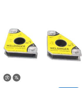

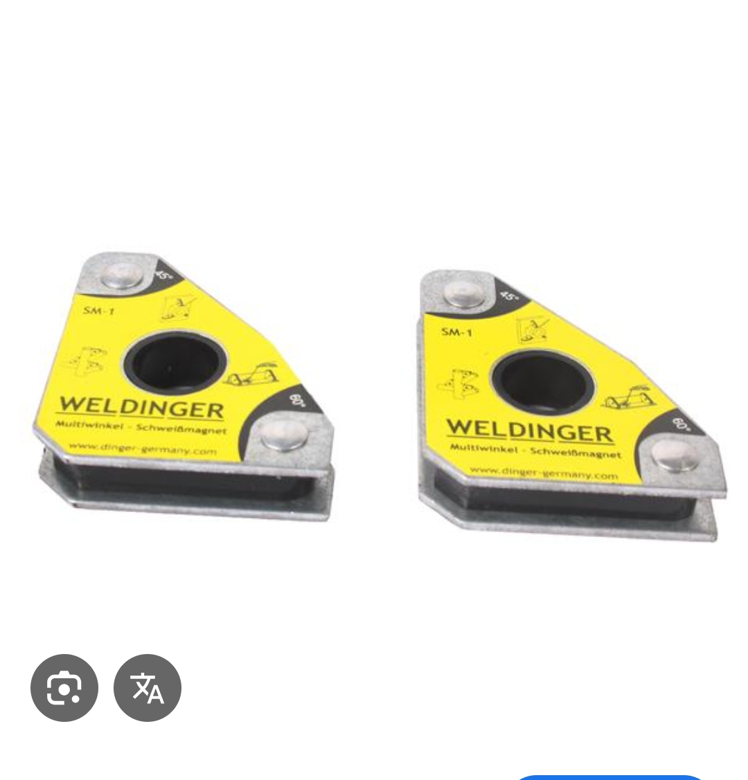

Ich finde noch Schweißmagnete ganz praktisch. Das ist manchmal Gold Wert als 3 und 4te Hand beim anpunkten. Die gibt es in verschiedenen Größen und Winkeln. 90Grad wird gerne gebraucht. Wen man ein paar davon hat 4 Stück sind für den Anfang ausreichend.
Ich hab sowas in der Art Gruß Jochen

so Magnete habe ich auch etwa 6 Stück unterschiedlicher Größe/Form/Winkel, aber da gibt es noch jede Menge mehr nützliches:
Gripzangen, Blechscheren, Blechschneider/Trennspachtel/Flachmeissel, Schweisspunkt-Bohrer, Absetzzange/Lochzange (per Hand oder Druckluft), Stumpfschweißklemmen, Kupferplatte (zum hinten Gegenhalten für Wärmeableitung, z.B. beim Löcher-Schließen), Karosseriefeilen, Massemagnet, Schweißwagen, Schutzkleidung und Decken, ... lieder fehlt mir der Platz für Gerätschaften zur Blechumformung
Viel Erfolg,
