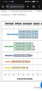

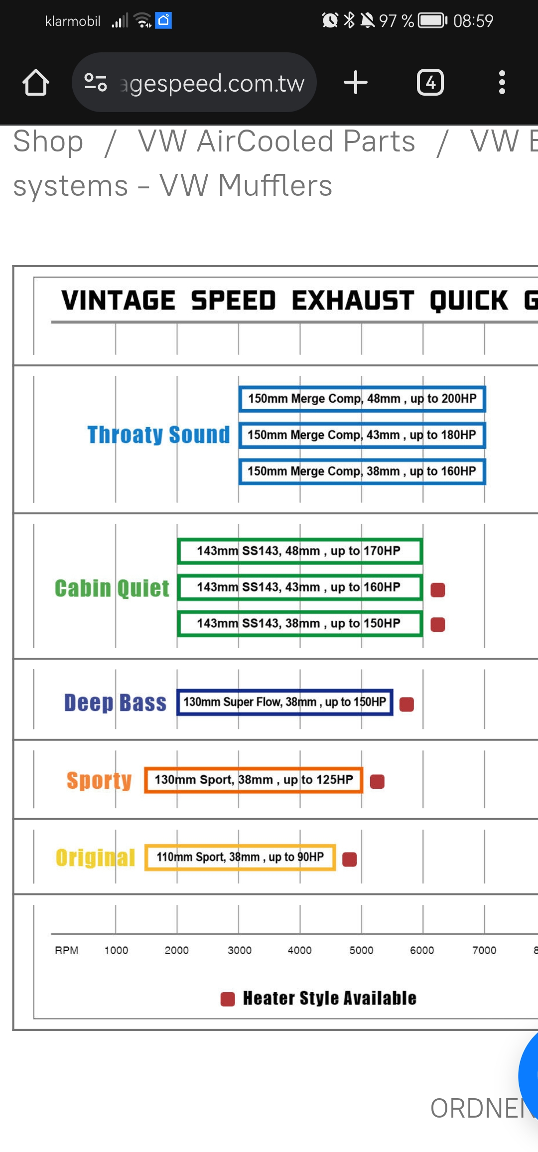

Hätte allerdings gedacht dass der Super Flow bis 150ps nochmal lauter und bassiger ist... Aus der Tabelle von VS ist es ja eigentlich so beschrieben:

Hallo na ja,
Cabin Quite ist wohl ein dehnbarer Begriff :mrgreen:
Ich kann hier nochmal versichern, der kleinste Cabin Quite bis 150PS ist wirklich sehr leise, vom Klang ähnlich dem original (ohne Bass) und kann trotzdem Leistung, wobei dafür natürlich ordentliche 38mm (Fächer) Krümmer nötig sind.
Mein 2,4er hatte mit orig. WT und der 125PS Sport Version ca. 125PS, dabei laufen die Köpfe durch die 33mm Ktümmer immer recht heiß.
Mein Motor mit dem Cabin Quite SS143 38mm 150PS Auspuff toppt die 150PS.
