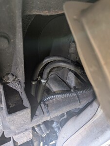

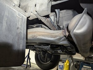

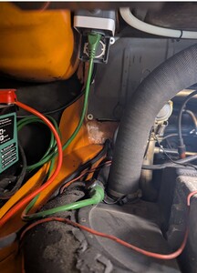

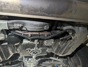

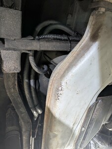

hier einmal die Bilder wie ich die Anschlussleitungen verlegt habe:
Die Anschlussdose für das Außenkabel habe ich durch die Motorverblechung geführt.
So kann man das Kabel durch die angelehnte Motorklappe nach außen führen oder wahlweise an die interne Schukosteckdose Steckdose anschließen (wie hier im Bild):
Hat sich so seit 40.000 km bewährt. :)
Oliver

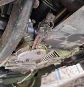

Hab seit kurzem einen T3 Lufti mit CV Motor. Der hat auch son Teil verbaut.
Erik
