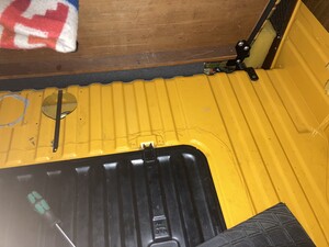

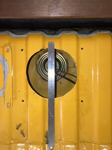

möchte aus aktuellem übel stinkendem Anlass bzw. einem undichten O-Ring am Tankgeber auch diese mögliche Fehlerquelle erwähnen.
Wohl dem der bereits ein Inspektionsloch in den Kofferraumboden gesägt hat.
Eine m.M. unverzichtbare Optimierung
4 Schräubchen gelöst, und freie Sicht ob da alles trocken ist.
Neben der Möglichkeit ohne nennenswerten Aufwand auch den Geber zu tauschen oder zu justieren.
Das Malheur bei mir kam wohl vom unsauber positionierten O-Ring, die Montage vom Geber ist etwas tricky, der O-Ring hat keine wirkliche Führung am b Tank, ob er richtig sitzt ist nach Einbau kaum zu sehen.
Habe den neuen Geber die Tage mehrere Male ausgebaut und justiert, stelle ich doch den Anspruch das die Tankuhr genau anzeigt wann der Tank leer ist. Das hat am gekauften billig Geber natürlich überhaupt nicht gepasst.
Übrigens, es ist nicht empfehlenswert bei frisch betanktem Bus den Geber auszubauen, ca.50 km sollten mindestens gefahren worden sein.
Das gibt sonst mindestens ´ne riesen Sauerei, woher ich das wohl weiss

danke für den Hinweis! Das macht mir Mut, meinem Dicken eine Scheibe Blechs für das Revisionsloch rauszuschneiden, auch wenn ich das natürlich nur mit schmerzverzerrtem
Gesicht hinbekommen werde, aber hier geht Vernunft vor Schönheit und Originalität. Irgendwo beim Durchblättern im Leitfaden oder in den Merkblättern hab ich das Procedere auch schon mal beschrieben gefunden. Erstmal aber mache ich morgen den von Norbert vorgeschlagenen Bypass des Aktivkohle-Kanisters und schaue mal ob dem Tank dann - ohne belüfteten Tankdeckel - immer noch die Luft wegbleibt.
Mmh. Ob ich mich wohl auch irgendwann zur ganz großen OP mit der T2b Revisionsklappe durchringen kann? Ist für die Zwei-Vergaseranlage einfach besser. Aber wohl eher nicht vor diesem Sommer, da brauche ich etwas mehr Anlauf...und 'ne passende Klappe mit Rahmen.

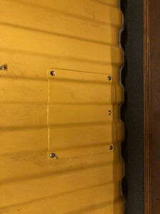

Hallo Henning,
na ja die „ganz große Operation“ ist das, wenn clever gemacht, wohl eher nicht, würde es als Kleinigkeit bezeichnen
Von rechts gezählt Mitte der zehnten Vertiefung, 60mm vom Beginn des Radius Richtung Heck körnen. Mit dem Zirkel einen Kreis im Durchmesser 105mm anreißen. Mit der Standard Stichsäge aussägen
(nach unten ist genug Freigang).
Ich hab das Loch mit übrigem Blech vom nachträglichen Einbau der Wartungsklappe verschlossen.
Ein Kofferraum Reparaturblech oder Blech aus einem Schlachtbus 135mm breit, und 120mm lang reicht aus. Den Deckel mit 4 Blechschrauben befestigt, schon hat man eine blitzsaubere Optimierung mit großem Mehrwert
