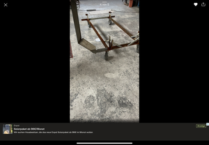

Hat jemand Erfahrung in wie weit die Kippgestelle von T1 zu T2 ähneln?
Schau mir die Tage eins für den T1 an, und hoffe ich klann es auf den T2 addaptieren.

vielleicht sieht das nur auf dem Foto so instabil aus, aber der Ausleger ist nicht besonders Vertrauenserweckend.
Die Aufnahmen vorne werden sicher nicht passen, außerdem sind die Breiten vorne und hinten beim T2 nicht gleich, wenn man an den Achsaufnamen vorne und am Federstabrohr hinten schraubt.
Da würde ich entweder sowas kaufen,
viewtopic.php?f=7&t=1482
oder selber bauen: (unter Rotisserie findet man hier im Forum und unter thesamba auch noch andere Designs):
viewtopic.php?p=261578#p261578

Änderungen und Verstärkungen kann ich ja noch machen. Aber dann wäre schon mal was an Struktur vorhanden.
Ich schau mal morgen, wie es ausschaut….

das Gestell ist in natura stabiler, als es die Bilder vermuten lassen.
Werde es heute mittag abholen.
Mal schauen, in wie weit wir es modifizieren müssen.
