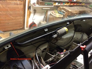

ich habe bei mir vor zwei Jahren eine neue Frontscheibe aus Verbundsicherheitsglas (2 Glasscheiben) eingebaut. Nach den mir vorliegenden Infos sollen die beiden Striche (im roten Kreis) die Kennzeichnung für 2-Scheiben VSG sein. Und die Scheibe war tatsächlich aus 2 Gläsern zusammen gesetzt. Das kann man an der Scheibenkante das deutlich erkennen. Ich habe die Frontscheibe an meinem Bulli für verschiedene Instandsetzungsmaßnahmen 2-mal aus- und wieder eingebaut. Das erste Mal mit der alten Dichtung. Beim 2.-mal habe ich eine neue Dichtung verwendet, weil ich eine Dichtung mit Chromkeder haben wollte. Nun ja, der Chromkeder ist aus Plastik.
Die Scheibe ließ sich recht einfach ausbauen. Der Scheibengummi war noch recht weich, so dass ich die innenseitige umlaufende Gummilasche, die die Scheibe auf dem Metallsteg der Karosserie hält, hochbiegen konnte. So hat sich schon mal der "Verbund" zwischen Gummi und Metall gelöst. Bei einigen Seitenscheiben habe ich noch Keile zwischen Gummilasche und Scheibe eingesetzt. Außen hat eine zweite Person die Scheibe gegen herabfallen gesichert. Von Innen habe ich in vielen kleinen Impulsen gegen die Scheibe gedrückt, bis die Gummilasche sich Stück für Stück über die Metalllasche geschoben hat. Wenn die Dichtung ausgetrocknet und brüchig ist, sollte man die Dichtung aufschneiden. Das war an meinem Bulli bei den Seitenscheiben der Fall. Ich habe da die innere Gummilasche weggeschnitten.
Vielleicht helfen dir die Infos ....
