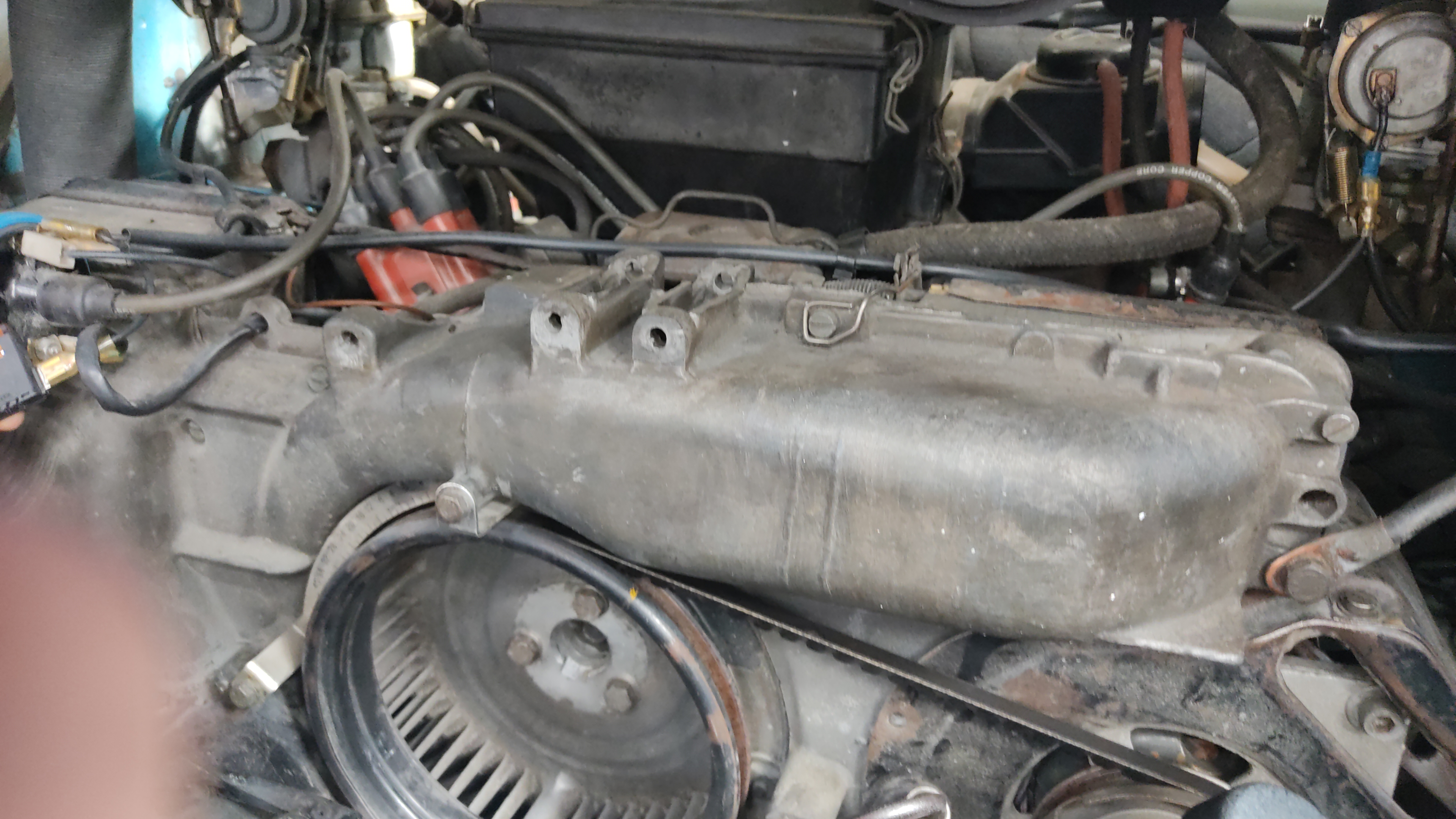

Also der CB Motor ist nicht mein Thema.
Ein Kollege hat mir heute seinen präsentiert.
Was sind das für Anschraubpunkte am Gebläsekasten ?
Da soll ein Lüfter gesessen haben ?
Dann links am Ölkühler dieser Schlauch ?
War da evtl. mal eine Klimaanlage im Spiel ?
Ich hab so einen Gebläsekasten noch nicht bewusst gesehen.

Moin Micha,
https://www.thesamba.com/vw/forum/viewt ... ?p=7985069
Für die "Luftpumpe", "air injection pump", "Smog Pump".
Ja. Quelle: Bentley
Das weiß ich mal leider nicht.

I got it now, nach etwas Überlegung.Norbert*848b hat geschrieben: ↑16.06.2025 23:55 MichaB hat geschrieben: ↑16. Juni 2025, 22:55
Charcoal canister Anschluss (Druckseite):
https://www.thesamba.com/vw/forum/viewt ... ?p=9449314

Hallo Norbert
Vielen Dank für die Aufklärung.
Kein Wunder das man das später nochmal probiert hat.
