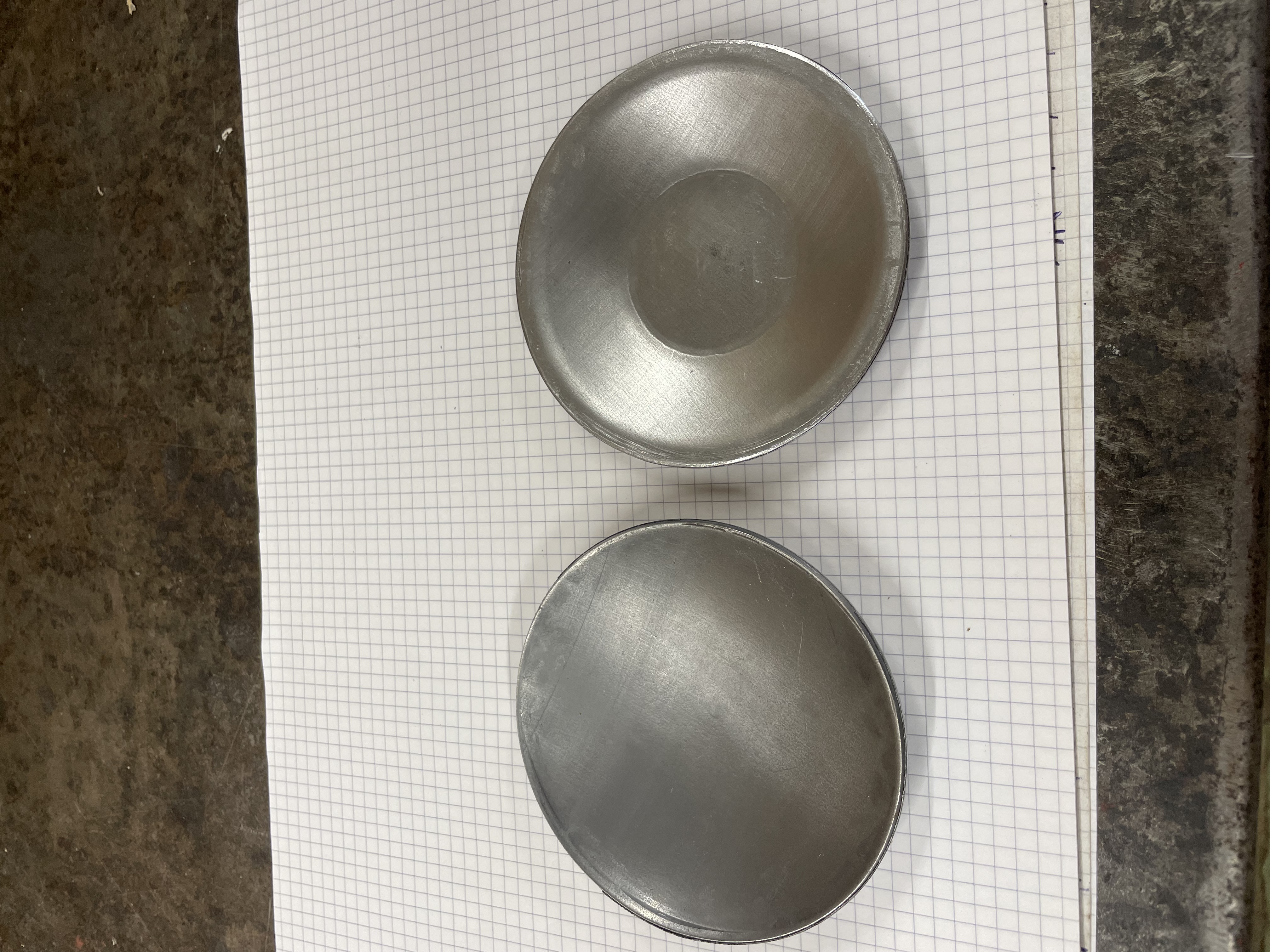

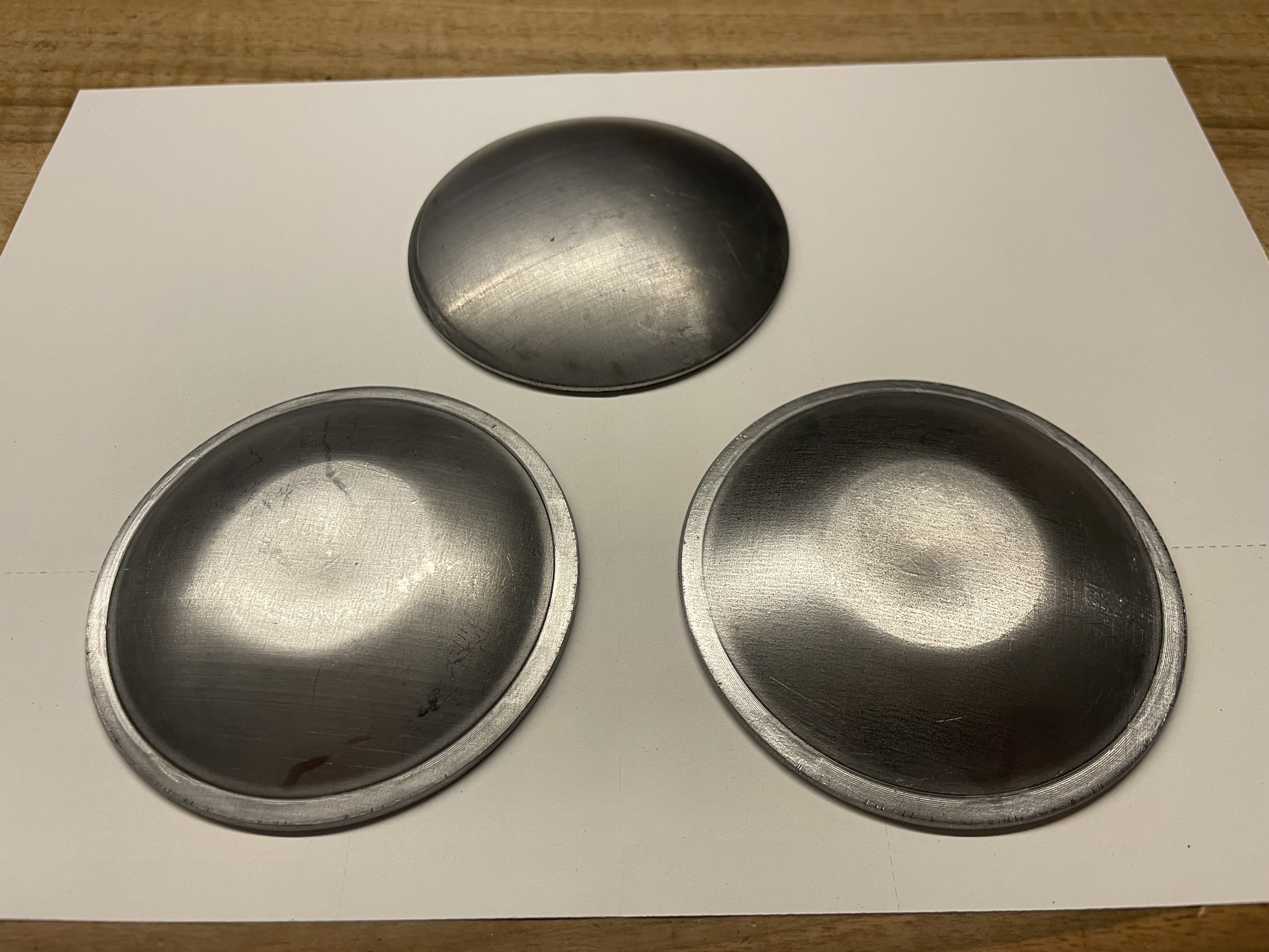

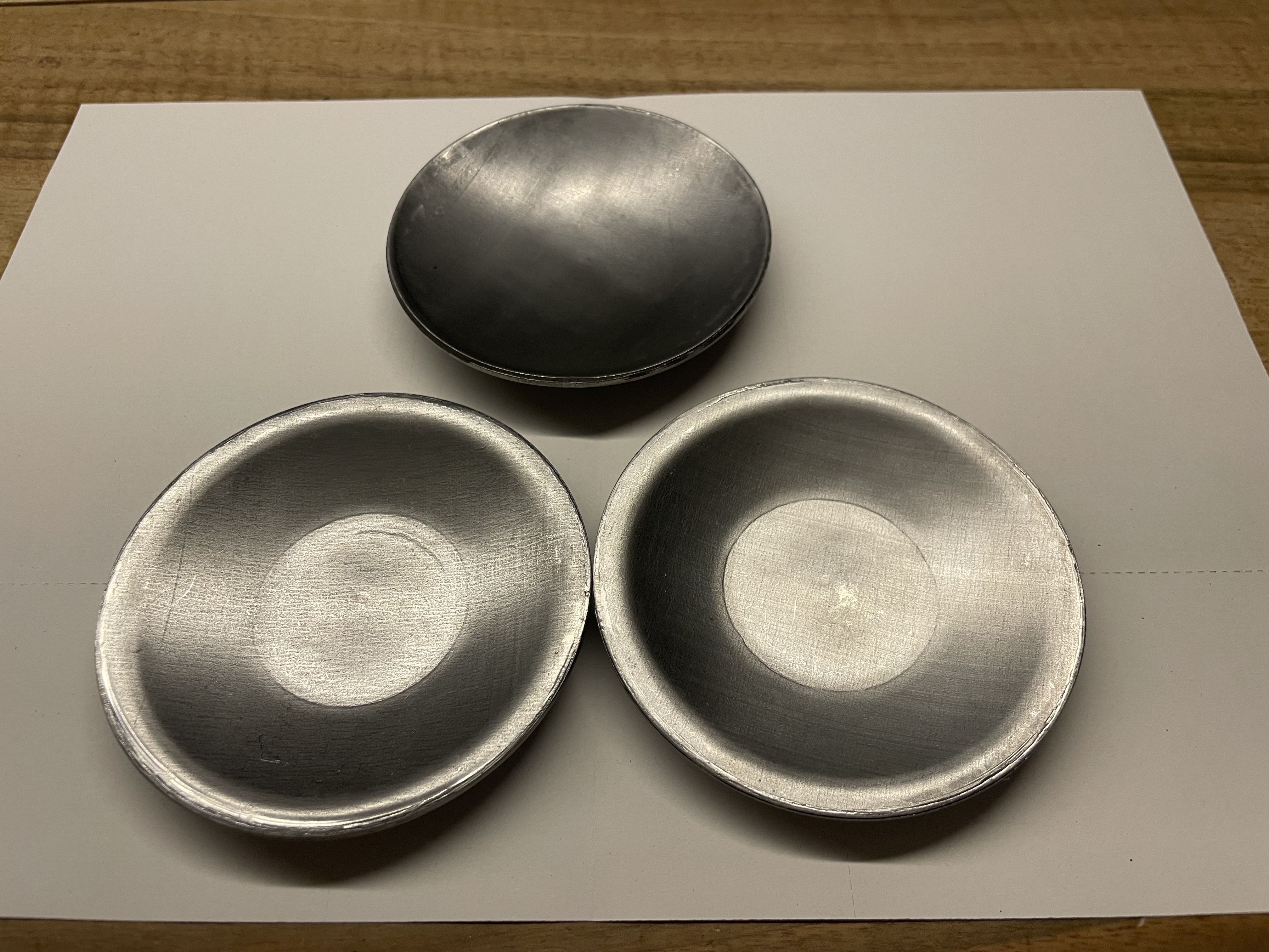

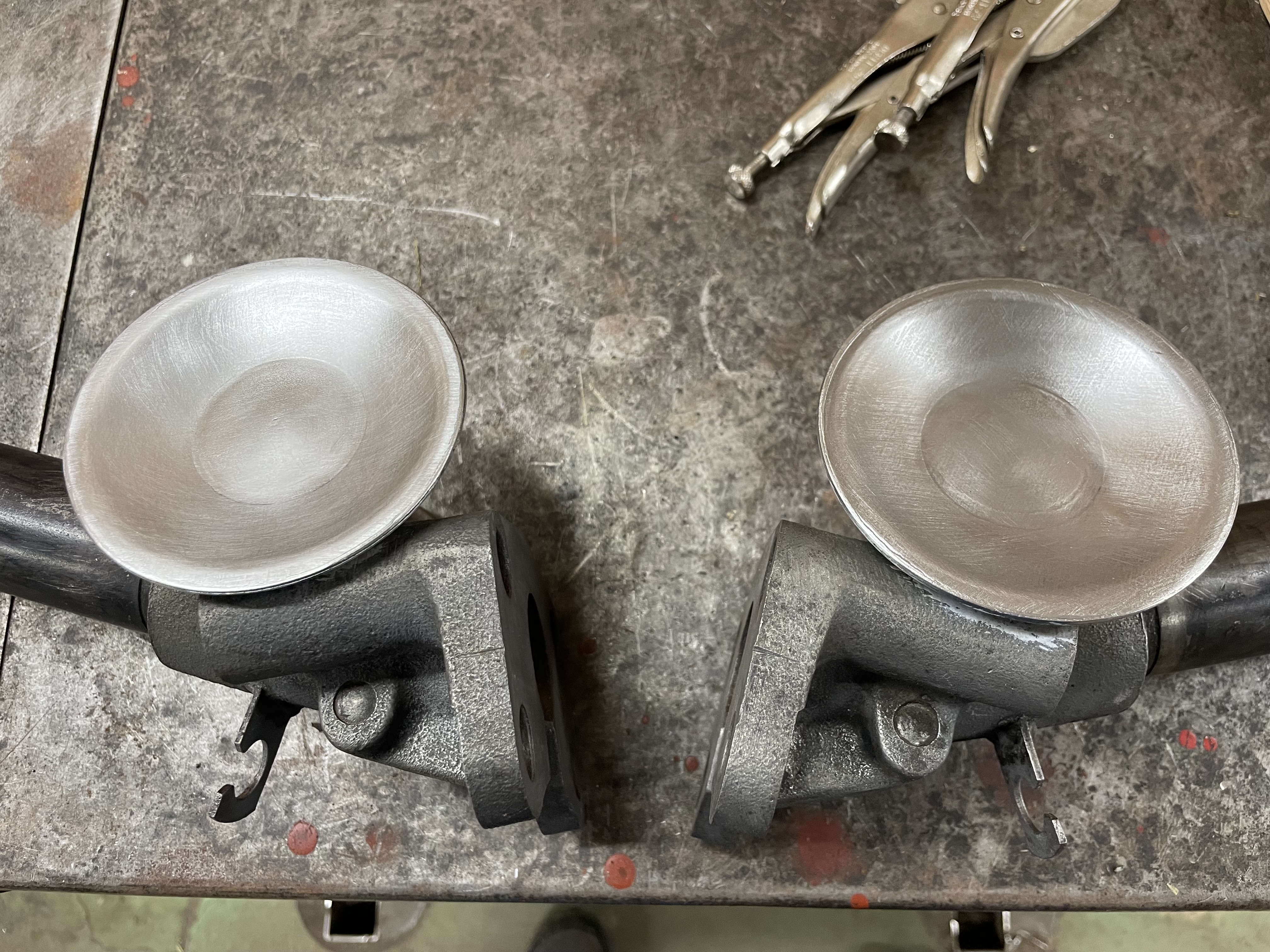

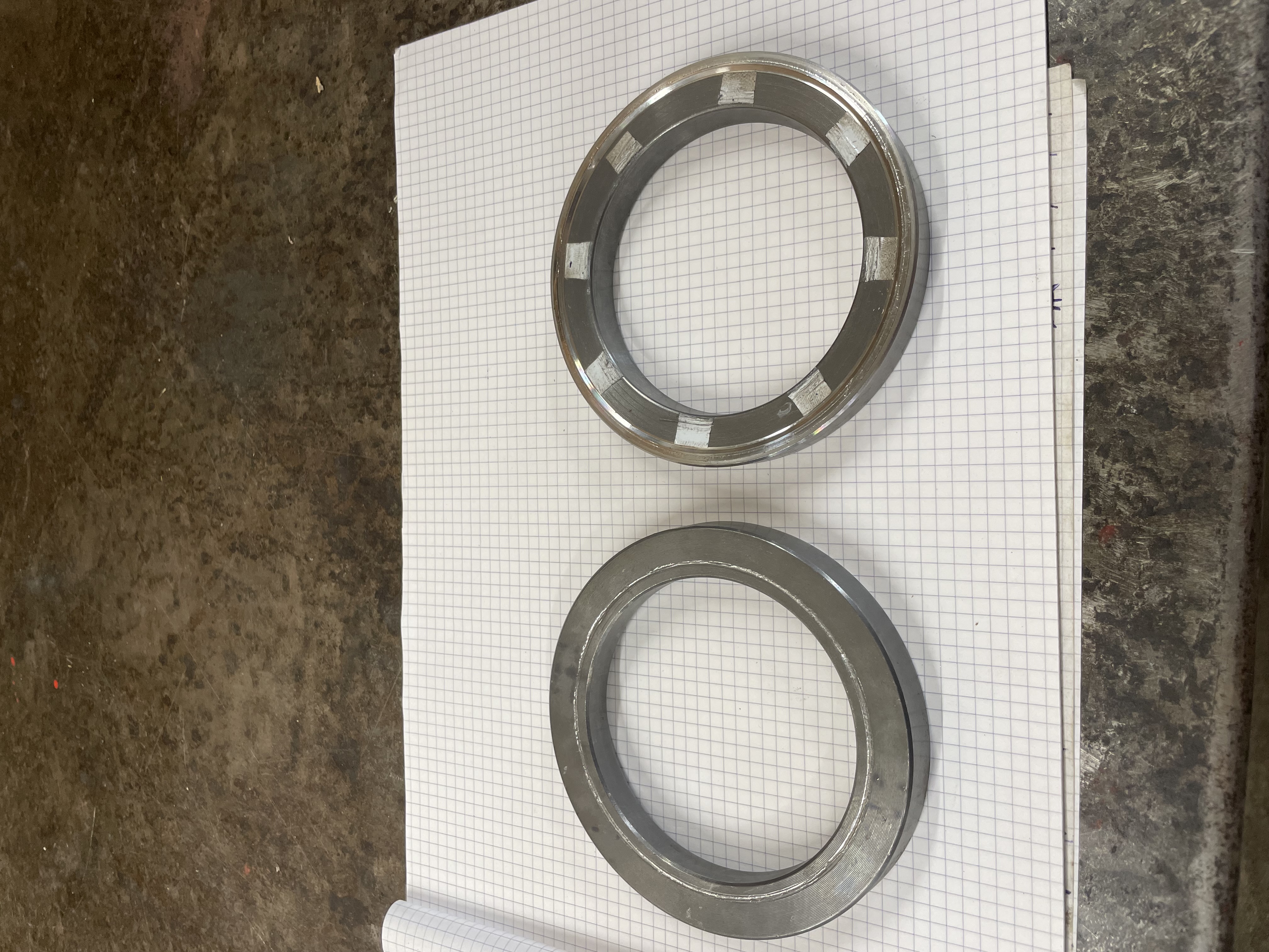

Hab mir nun die Teller zurecht gepresst. Und hat sogar jeweils im ersten Versuch geklappt:
(Oben jeweils ein Klöpperboden im Ausgangszustand)
Um den „Tellerrand“ zu bekommen hab ich so ein solider Ring mit 80mm Innendurchmesser verwendet: (Die weissen doppelseitigen Klebstreifen verhinderten ein Verrutschen)
Im 2. Schritt für den „Tellerboden“ einfach eine Stecknuss (36-er hatte zufällig 42,5mm Aussendurchmesser) genomnen.
Aber brauchte doch 18 Tonnen um das 2,5mm Blech in Bewegung zu bringen
Hoff alsbald auch Bilder in angeschweisstem Zustand zeigen zu können.

Re: Schräg-/Achslenker defekt?
Hallo Avispa,
schön geworden
Was mir komisch vorkommt, liegt es an der Perspektive das der orig. Klöpperboden so viel kleiner scheint als der fertige Teller?
Die Teller waren ja werkseitig sparsam angeschweißt, das darf gerne etwas kräftiger geschweißt werden, soll ja dieses mal halten
schön geworden
Ja, liegt an der Perspektive…schrauberger hat geschrieben: ↑24.08.2025 08:19 …

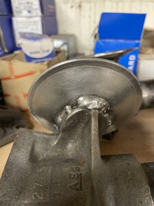

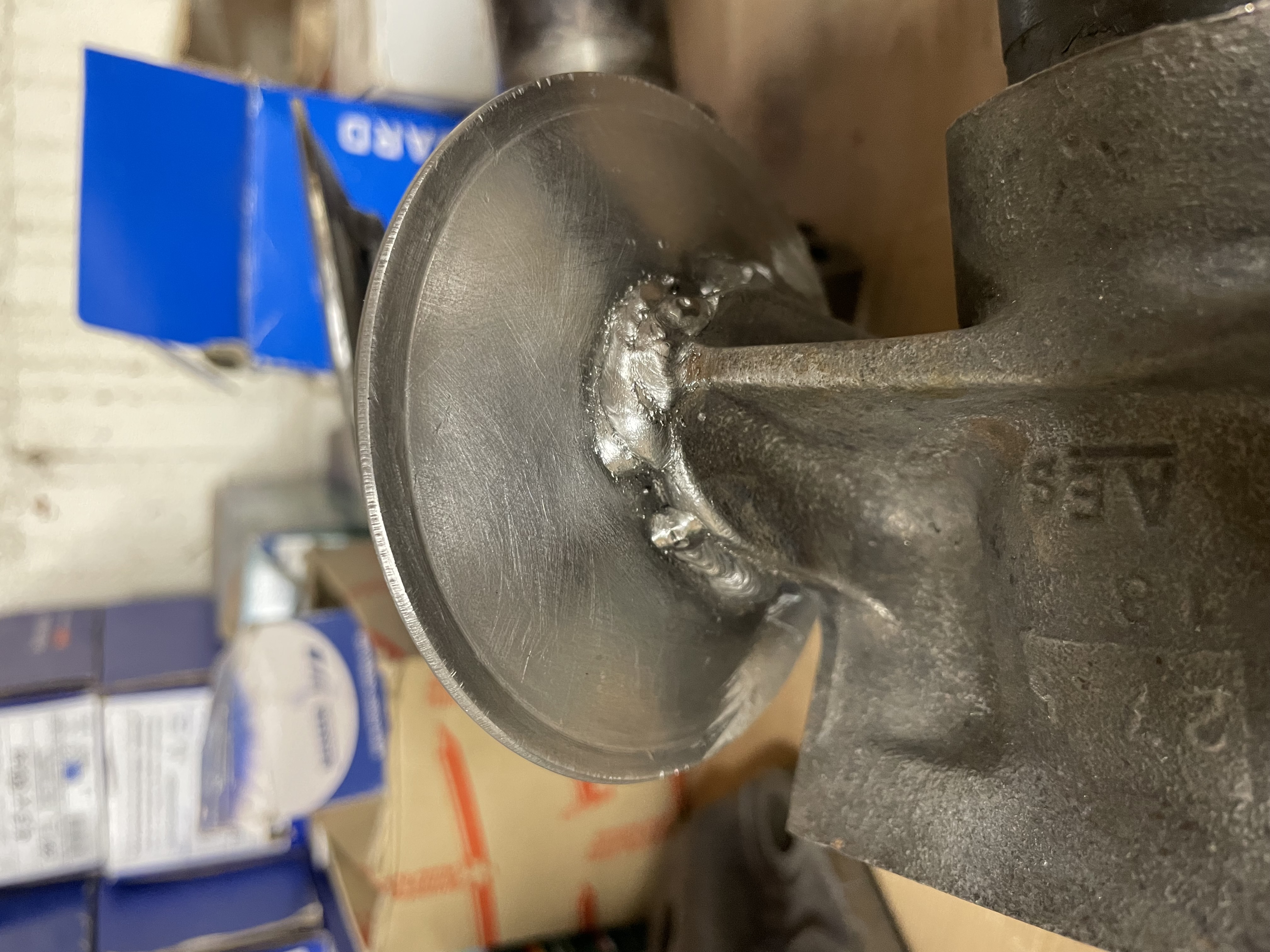

Ein Schritt weiter gekommen…
… die Teller sind angeschweisst:
… meine Schweisskünste haben noch deutlich Luft nach oben
Aber ich geh mal davon aus, dass die Schweissnähte mich überleben werden, bevor sie reissen sollten
