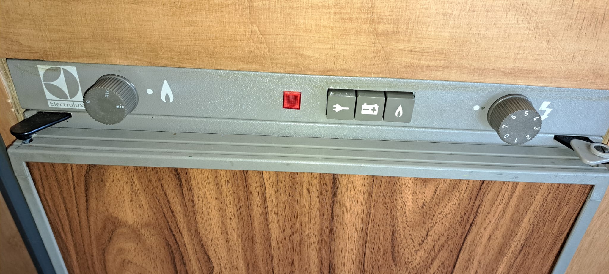

Hallo!
Bei meinem Electrolux 3-Wege Kühlschrank funktioniert eigentlich alles - bis auf den Gasstarter. Dieser hat Aussetzer und ich komme nicht dahinter, warum!
Ich drücke und er zündet ordentlich - oft, dann wieder nur ein leichtes Glimmern der roten Kontrollleuchte und nichts, als wenn er zu wenig Spannung hat. Die Batterie ist aber voll und der Bulli steht unter dem Carport angesteckt am Ladegerät.....
Wackelkontakt kann es somit nicht sein....hat der Starter vielleicht eine eigene kleine Batterie?
danke!
Eisen

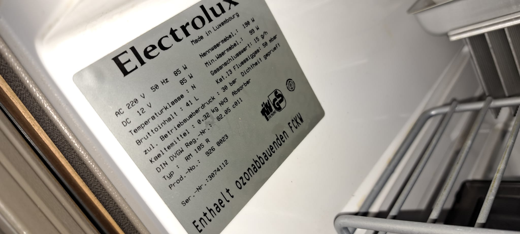

Typ
Beiträge: 4330
Re: Kühlschrank?
ein ähnliches Verhalten hatte ich mal bei einem Kühlschrank an einem T3. Da lag es am Schalter der keinen richtigen Kontakt hatte und nicht korrekt einrastete.

So, jetzt habe ich bemerkt, dass, wenn der Kühlschrank kurz auf 230V Strombetrieb kühlt (und das tut er bestens), ich auf Gasbetrieb wechsele und den Gasdruckknopf drücke, selbiger schnell blinkt und startet.....und auch ordentlich kühlt.
Das funktioniert ein paar Tage, dann glimmt die rote Kontrollleuchte nur, wenn ich auf versuche auf Gasbetrieb zu starten
Komisch....weiß vllt. jemand mehr, danke! :)
