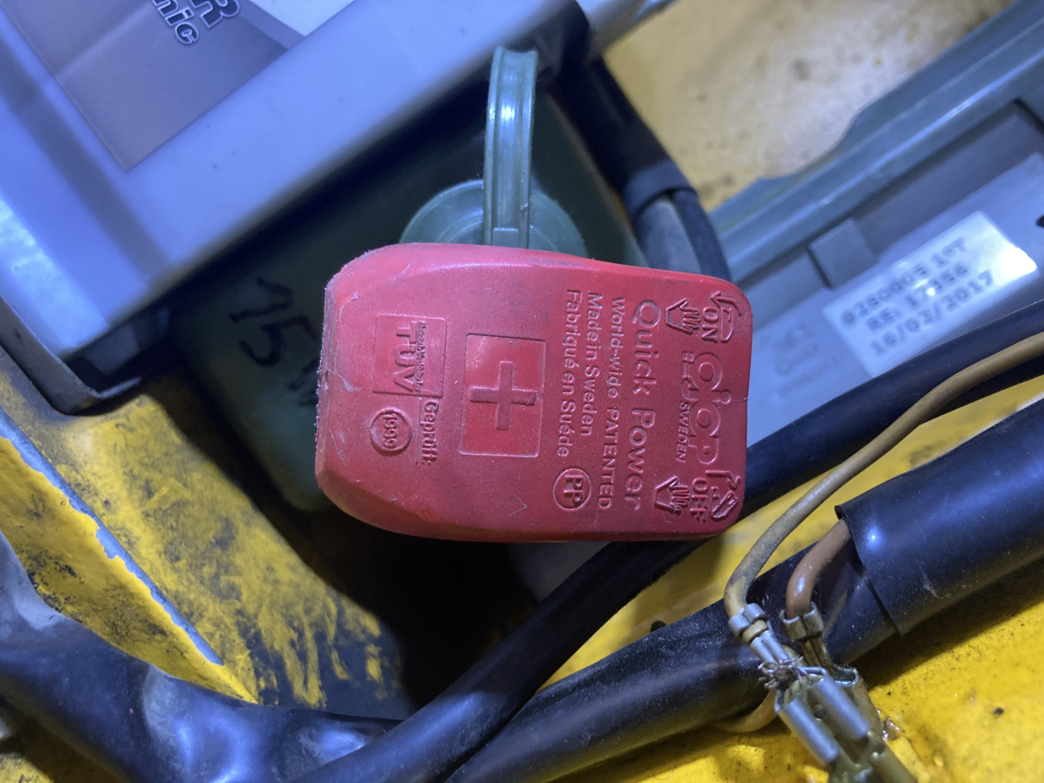

Ich denke du hast dein Problem gelöst und hast mit den Batteriepolklemmen einen ähnlichen Fehler wieder eingebaut. Hoher Übergangswiderstand und deshalb zu wenig Spannung. Ist aber auch nur Theorie.
Gibts Bilder von den Klemmen?

Ich mache am Abend gerne Bilder von den Polklemmen, aber da teile ich deine Einschätzung nicht - da ich das idente Verhalten auch schon bereits vorher mit anderen Polklemmen und Kabeln hatte.

Ich hab die teureren Klemmen, OJOP aus Schweden, waren damals glaub um die 17€ das Paar.
Die sind extrem praktisch und haben seit 7Jahren noch nie Probleme gemacht.
Dann gibt es den günstigen Nachbau aus Fernost…für 5€
Unterm Strich rausgeschmissenes Geld.
Meine persönliche Regel, alles ohne Firmennamen auf dem Teil ist billig Schrott.
