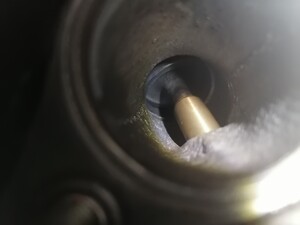

heute hatte ich dann mal Lust :roll: den Vergaser abzuschrauben um einen Blick auf das Einlassventil zu werfen.
So sieht das aus:
Eure Meinungen oder was erkennt ihr?
Beiträge: 2163
Registriert: 04.07.2010 15:49
Re: Einlassventil hängt Typ 4 Motor
Beitrag von bullijochen »
Mmhh man sieht an dem Ventilsitz unten einen Spalt und oben ist der komplette Sitzring zu sehen. Das sieht mir so aus als ob der aus dem Kopf gerutscht ist.
D.h. Kopf runter und Sitze überholen.

Beiträge: 7240
Den Kopf wird man wohl nicht mehr retten können. Der wird um den Sitz herum so verballert sein, dass man da reinen Gewissens keinen neuen Ring mehr einschrumpfen wird. Im Kolbenboden wird es auch ein paar Macken und Scharten geben, aber die sind harmlos. (Sind sie es nicht, müsste man auch noch dem Pleuel und den Pleuellagern auf den Zahn fühlen, aber das erwarte ich nicht.)
Beitrag von TEH 29920 »
Moin, danke für eure Antworten.
boggsermodoa hat geschrieben: 01.07.2025 23:38 Den Kopf wird man wohl nicht mehr retten können. Der wird um den Sitz herum so verballert sein, dass man da reinen Gewissens keinen neuen Ring mehr einschrumpfen wird
Woran erkennst du das es so besonders gravierend ist? Das ein Ring rausfällt ist ja nicht so ungewöhnlich....
boggsermodoa hat geschrieben: 01.07.2025 23:38 Im Kolbenboden wird es auch ein paar Macken und Scharten geben
Gehört hab ich nichts - gar nichts....
Eigentlich schade, der hatte noch nicht viel gelaufen. Einen neuen Kopf hab ich sogar - nagelneues Originalteil..
