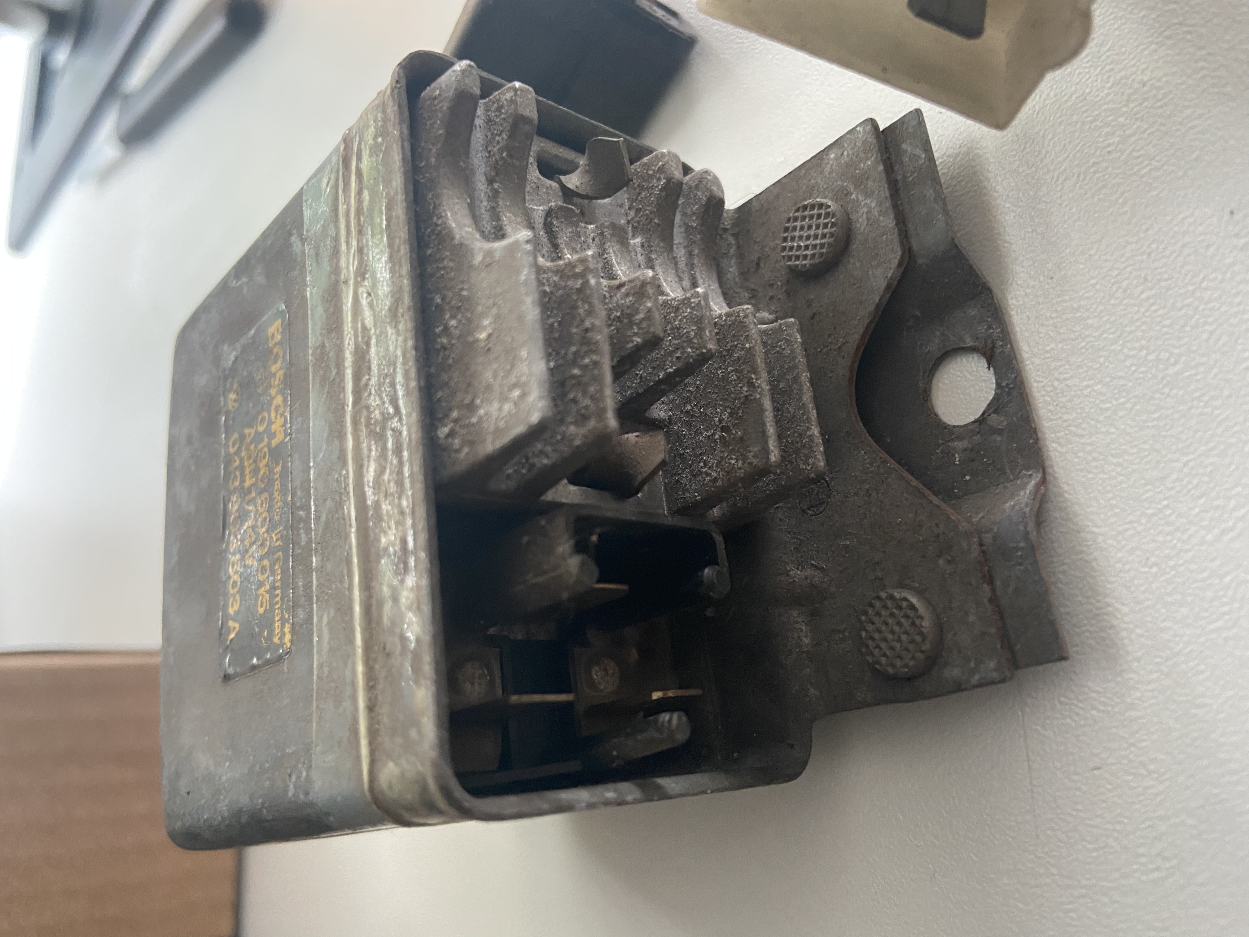

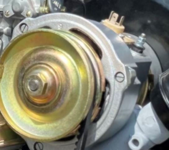

wir haben seit dem Wochenende einen neuen Motor :-) in unserem T2b Westfalia (Typ 1, 1,6). Alles super, bis auf die Anschlüsse der Lichtmaschine. Ich glaube herausgefunden zu haben, dass wir am alten Motor eine LiMa mit internem Regler hatten (Foto alt) und die LiMa des neuen Motors (Foto neu) einen externen Spannungsregler benötigt. In der beigefügten Beschreibung (Foto Beschreibung) steht aber noch das der alte Regler unter der Rückbank (auch beim Westfalia?) ausgebaut werden muss!?
Kann mir vielleicht jemand die notwendigen Schritte nochmal erklären und sagen welche Kabel wodran müssen? Vielen lieben Dank!

Das fette Pluskabel kommt auf den Schraubanschluss. Dann hast du noch ein Blaues, das kommt auf Klemme D+.
Der Regler sitzt normalerweise an der Schottwand hinten rechts. Beim Käfer ist er unter der Rückbank.
Von der Lichtmaschine zum Regler also Braun D-, Grün DF und Rot D+ (zusammen mit dem Blauen). Eventl. muss D- auf Karosseriemaße gelegt werden.
Fertig. Man kann auch noch ein paar Stecker verwenden.

Auf der Lima sollten die Anschlüsse eingeprägt sein.
Sicherlich brauchst Du noch den externen Regler.
Händlerbeispiel: https://www.wagenteile.de/shop_de/90380 ... 3803a.html
Gibt's sicherlich auch noch anderswo, dann bitte Preise vergleichen.
Falls die Anschlüsse auf dem Regler nicht gekennzeichnet sind, dann sollte dieses hier weiterhelfen:
viewtopic.php?p=273205#p273205
aircooled68 hat geschrieben: 28.06.2021 15:52 Eventl. muss D- auf Karosseriemaße gelegt werden.
Das kann ich nur empfehlen, denn bei manchen (Nachbau-) Reglern ist D- nicht mit dem Gehäuse verbunden.
Also mittels Y-Verbinder arbeiten und die Masse, also D-, mittels Ringöse an der Karosse verschrauben.
Gutes Gelingen!

zunächst vielen Dank für Eure bisherige Unterstützung! Könnt Ihr mir noch sagen ob dieser Regler der richtige ist?
Lieben Gruß
Christian
Beiträge: 7537
Re: Anschlüsse der Lichtmaschine
Hallo Christian,
MIMA76 hat geschrieben: 01.07.2021 17:55 Könnt Ihr mir noch sagen ob dieser Regler der richtige ist?
Laut VW Teilenummer ist das der richtige Regler. :wink:
Quelle (Pos. 31): https://volkswagen.7zap.com/de/rdw/typ+ ... 903-92020/

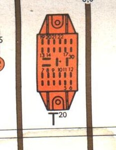

ich nutze mal dieses Unterforum für eine ähnliche Frage. Am Kabelbaum, der zum Lichtmaschinenregler führt, habe ich ein herrenloses Kabel mit einem Flachstecker. Ich werde aus dem Stromlaufplan nicht ganz schlau, dort sieht es aus, als müsste das Kabel zur Zentralsteckdose gehen, ich finde aber keinen passenden Anschluss. Für einen guten Tipp wäre ich dankbar.
Es ist ein 2.0l Typ4 GE mit originaler Einspritzanlage. Der Bus läuft soweit gut, etwas untertourig beim Kaltstart. Das lose Kabel ist mir durch Zufall aufgefallen.
Vielen Dank für eure Hilfe!
Karsten
uli
Beiträge: 203
Registriert: 08.01.2010 21:49
Beitrag von uli »
Moin Karsten,
ja müsste die Flachsteckerführung T1a "rechts im Motorraum" sein, hier fehlt dann das Kabel zur Zentralsteckdose, Anschluss Nr. 14, der Anschlusspunkt müsste dann ja frei sein oder das entsprechende Kabel vorhanden sein. Hat aber keine technische Relevanz.
Grüße Uli
