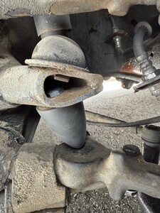

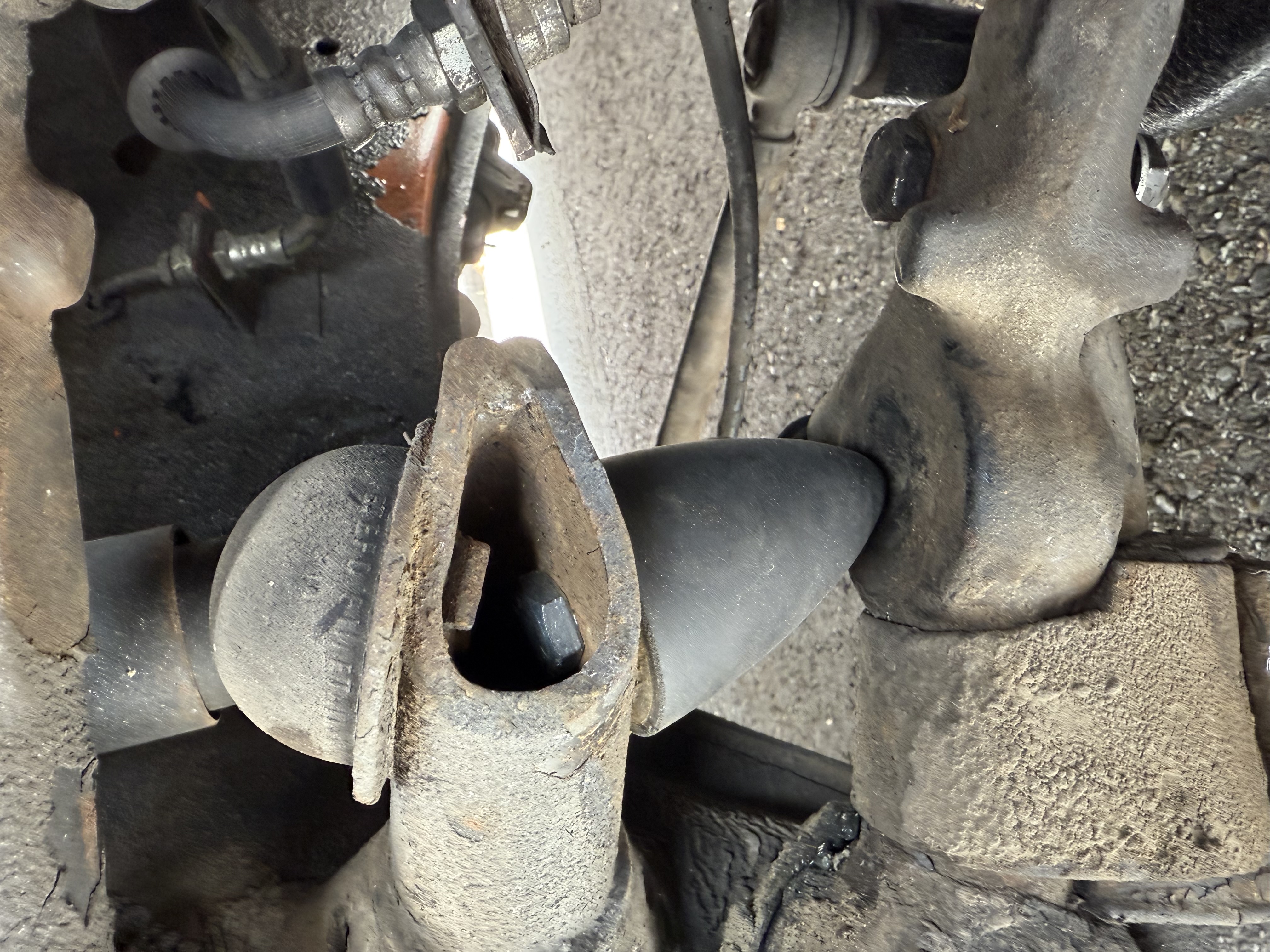

Danke Ralph ans Teilen der Idee. Hab die Gummi Puffer nun eingebaut und mal schauen ob’s noch schleift in der Kurve. Sieht aber gut aus.
Hab es aber mit einer Schraube und Loctite befestigt.

ich lese hier "zart kopfschüttelnd" mit und habe zum genaueren Verständnis die Frage,
welchen Belastungs/Beladungszustand zeigt das Foto?

T2Tom hat geschrieben: 23.07.2025 14:50 @andycandy:
Grüße aus der Pfalz
Tom
Schau mal auf Seite 3. dort sind auch andere Buse die das Problem haben. Die Gummi Puffer sind länger als die originalen und haben nichts mit dem Belastungszustand zu tun sondern sind das Ergebnis einer Tieferlegung und puffern früher die Traggelenke ab als die originalen um ein schleifen im Radhaus zu verhindern

Deine Antwort beantwortet meine Frage leider nicht.
Bei mir entsteht sogar das Gefühl, dass Du dich um die Antwort "drückst".
Seite 3 hatte ich schon mehrfach versucht zu lesen und zu "filtern", was mir allerdings nicht zufriedenstellend gelang ... bzw. glaube ich nicht wirklich, was ich dort lese.
Auf deinem Bild liegt der Anschlagpuffer doch bereits auf dem Traghebel auf.
Ist der Wagen da schon eingefedert oder nicht?
Grüße aus der Pfalz
Tom

Beitrag von andycandy »
Die Puffer haben noch etwa 7mm Lücke und die alten Gummis waren ca 3cm entfernt bei gleicher Beladung.
Wenn ich jedoch schnell in Kurve fahre hat das Rad geschliffen deshalb die Gummis die vorher schon das einsinken begrenzen sollen.
Ich hab keine Waage also KA wie beladen er ist. Normaler Camper halt
T2 Riviera '74, ED Motor 1,8L Einspritzer

Hallo Tom,
weiß nicht was Dir an den längerenPuffern nicht gefällt.
Bei mir haben sich wie geschrieben die längeren Puffer etwas gesetzt und es hat wieder im Radhaus geschliffen.
Dann hab ich die Puffer 6mm unterlegt und gut war.
Genau genommen hat dann irgendwann eine Seite wieder angefangen leicht zu schleifen. Diese Seite hab ich nochmal 6mm unterlegt. Seitdem ist Ruhe.
Das ungleiche unterlegen sehe ich entspannt. Es ist alles an der Achse überholt worden, einige Drehstab-Blätter waren gebrochen und durch gebrauchte ersetzt worden. Neue Kniestücke kamen an der Karosse rein, die Höhe der Radhäuser ist sicher nicht mehr ganz genau gleich, waren sie original wahrscheinlich auch nicht.
Fakt ist, daß ich jetzt auch mal hart über Bahnübergänge oder Tempo 30 Hügel brettern kann, ohne das sich etwas merkwürdig verhält.
Alles wie es sein soll und glaub (hoffe :D ) dauerhafter wie das unterlegen mit den Kunststoffscheiben, welche sich ja nur dauerhaft verformen können.
Übrigens, ich hab je mehr ich unterlegt habe, immer neue (längere) Bolzen zur Befestigung mit der originalen Klammer gedreht.
Das war unnötig aufwendig.
Wie andycandy ne Schraube mit Loctite tut es wohl auch :D
