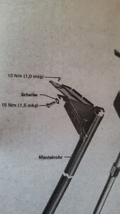

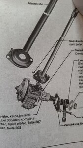

Hallo Ralph,
antworte mal in diesem Thread auf deinen Hinweis bezüglich der Unterlegscheiben an der Gelenkscheibe.
Ich fand es auch komisch das bei meinem Bus dort keine Scheiben verbaut sind und habe deswegen extra nochmal einen Blick in den RLF geworfen.
Ich kann auch hier in den Bildern keine Scheiben ausmachen und wenn dort welche hingehörten, dann wären Scheiben doch sicherlich so dargestellt wie in nächsten Beispielbild. von. der Lenksäule.
Die Scheiben würden ja auch nur nutzen bei vertikal auftretenden Kräften, also wenn ich das Lenkrad nach oben ziehe oder nach unter drücke. Um die horizontalen Drehkräfte aufzunehmen taugen Unterlegscheiben an der Stelle nicht.
Von daher gehe ich davon aus, dass werkseitig keine Scheiben an der Gelenkscheibe verbaut waren.
Grüße Hilmar

Re: Repro Hardyscheibe SGF 98 (und andere?) Test und Warnung
Hallo Hilmar,
vielleicht beantwortet der Ersatzteilkatalog Deine Frage:
Teil 3B: https://www.vw-t2-bulli.de/michaelknapp ... 03800.html
Ersatteilnummer: 311 199 125: https://www.vw-t2-bulli.de/michaelknapp ... tm#t203800
Händlerbeispiel: https://www.hoffmann-speedster.com/dist ... rdyscheibe
... also 2 Stück zwischen Hardyscheibe und Lenkrohr. :wink:
g_hill
Beiträge: 547
Registriert: 06.07.2011 22:20
Beitrag von g_hill »
Danke Norbert,
die beiden Distanzscheiben waren bei mir von unten zwischen Lenkgetriebeflansch und Gelenkscheibe (also falsch) montiert. Das werde ich bei dem Scheibentausch korrigieren.
Das habe ich dann vermutlich selber so verbaut als ich 2016 die "Premium"-Scheibe eingebaut habe.
Weitere Unterlegscheiben gibt es demnach nicht, die 4 gelisteten Federringe sind vermutlich durch dem Einsatz von selbst sichernden Muttern entfallen.
Grüße Hilmar
