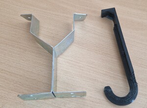

ich grabe mal diese Leiche hier aus, weil sie mir beim kürzlichen Einbau der Ablage doch geholfen hat, und ich aber einen Verbesserungsvorschlag habe. :idea:
Mir war die mitgelieferte mittlere Aufhängung, dieses X-förmige Blechteil, immer ein Dorn im Auge, weil man dabei Gefahr läuft, die Handbremse nicht mehr richtig anziehen zu können. Deshalb habe ich nun auf die Schnelle zwei Haken selbst konstruiert und mit dem 3D-Drucker gedruckt.
Mit gefällt es so besser als mit dem Blechteil, die Handbremse ist auch noch frei ziehbar und die Haltbarkeit wird sich zeigen. Die Löcher zum anschrauben waren bei mir schon von Alters her vorhanden. :wink:
Grüße, Dirk
Links das Blechteil von Bus-OK, rechts meine Neukonstruktion
