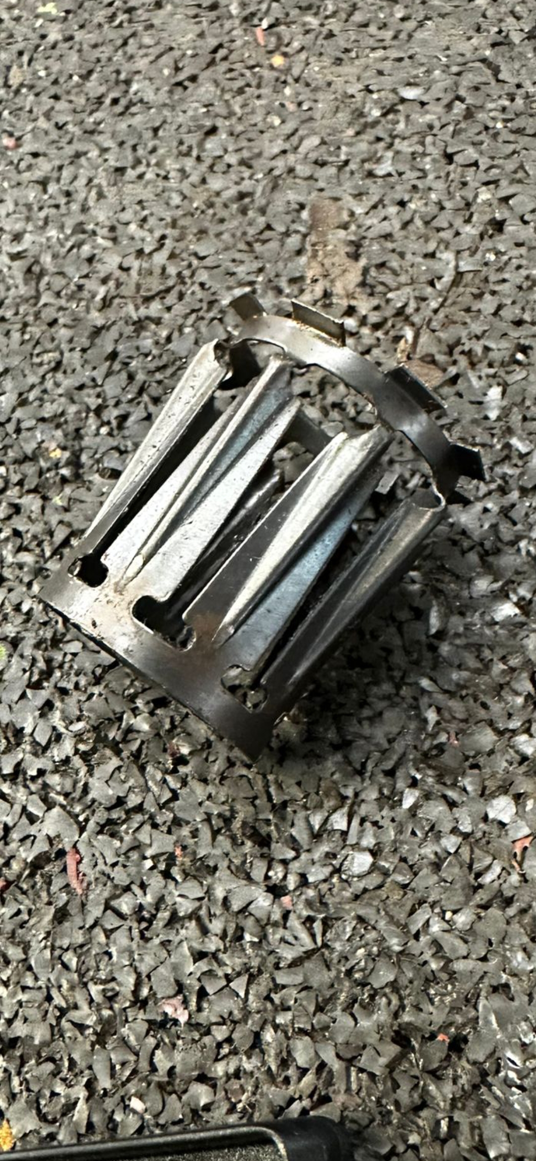

nachdem ich mir den Stützring nr 36 besorgt
Versuche verzweifelt den ominösen Stützring Nr 36 zu besorgen, werde aber leider nicht fündig. Ich vermute, dass es sich um dieses Teil handelt: https://ralfs-vw-teile.de/t2-transporte ... =683?c=683. Finde es aber nirgendwo im Netz. Hat mir jemand vielleicht einen sachdienlichen Hinweis? Oder eine funktionierende Alternative?

HALLO zusammen, bin Micha habe seit 9 Jahren einen 1975 /T2 und habe seit einigen Zeit auch das Problem, das die Distanz zwischen Lenkrad und Lenkstock immer größer wird. Haben jetzt das Problem gefunden und es ist die Position 36 !
Die Lenkrohrlagerdruckfeder.
Leider zur Zeit nicht lieferbar. Hat jemand noch was gutes Gebrauchtes oder eine Bezugsquelle.
