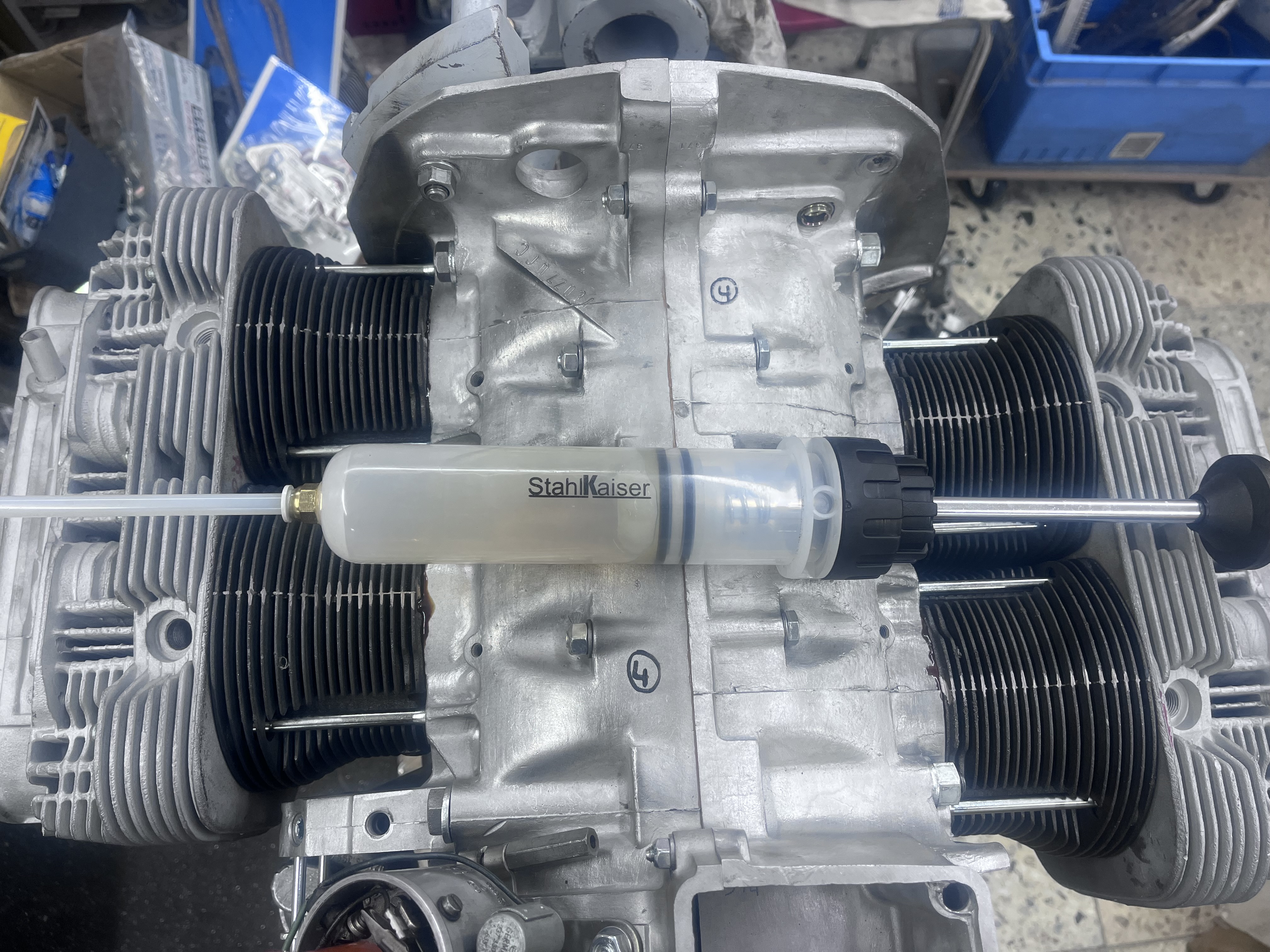

Ansonsten kannst du versuchen über die Bohrung des Öl Druckschalter mit einer Spritze, Ölkühler und Ölfilter zu befüllen dann dauert das drei Startversuche und der Öl Druck ist da!

Mit so einer Spritze kannst du den Kühler vorbefüllen!
