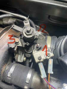

Hallo liebes Forum,
wir haben grade (mit guter Hilfe) unseren Motor einmal neu auf- und mittlerweile wieder eingebaut. Es handelt sich um einen CV im einem T3 von 1982.
Die meisten Anbauteile sind auch wieder dran, über eine Sache sind wir letzte Woche gestolpert und bräuchten mal Eure Hilfe (siehe Foto):
Bei uns trifft die Kurvenscheibe (2) die Rolle (1) nicht, sondern liegt zu tief und somit ist der Volllastschalter bei uns funktionslos.
In dem Zuge ist uns auch aufgefallen das der Punkt 3 mit der Gaszugverbindung ein (starkes) vertikales Spiel hat. Drückt man hier händisch etwas nach unten, geht im selben Zug die Kurvenscheibe nach oben und kann den Volllastschalter auslösen.
Soll es hier überhaupt ein horizontales Spiel geben? Und hat jemand eine Idee wie wir dieses Problem angehen/beheben können?
Vielen Dank und viele Grüße aus Köln!

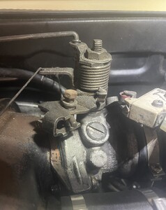

Re: [Workshop] US Einspritzer
Beitrag von Christine K. »
Klar, hatte auch schon Fotos gemacht, dann aber voll vergessen anzuhängen.
:wall:
Wenn man was nicht erkennen kann, mache ich gerne weitere Bilder.
Beiträge: 5027
Hi Christine,
rein äußerlich sieht das erst mal richtig aus.
Eventuell fehlt aber was rund um die Welle und Rückstellfeder.
Schau dir mal meinen Drosselklappenworkshop an:
viewtopic.php?f=7&t=30682
Der Gaszughalter (Nr3) wird eigentlich fest auf die Achse geschraubt. Da ist kein wirkliches Spiel nach oben oder unten.
Zerleg das ganze mal und schau dir Punkt für Punkt den Workshop an.
