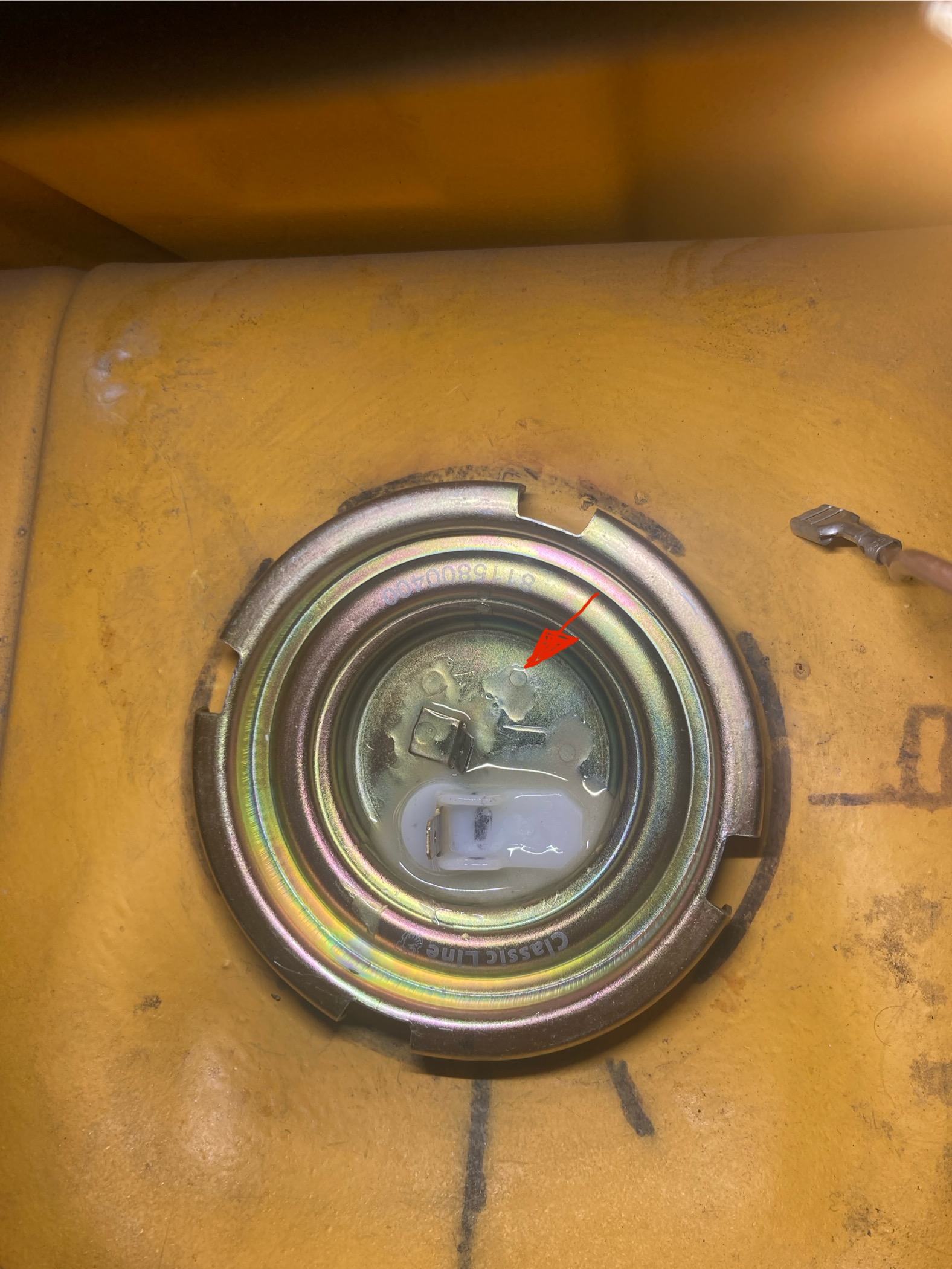

das ist entgegen der Überschrift ein später Geber.
es hört nicht uff :motz:
Dieses Mal ist der neue Tankgeber selbst, die Ursache der Undichtigkeit. Entweder ist das Weiße Kunststoffteil undicht geworden, oder die Punktschweißungen am Geberdeckel sind verpfuscht. Ich konnte nicht genau feststellen wo das Leck ist. Die Punktschweißungen sehen mit der Lupe betrachtet verdächtig aus, das ist mehr gestanzt als geschweißt.
Egal, ich hab beides mit meiner Allzweckwaffe UHU plus (grün)
abgedichtet. Wie immer mit vollem Erfolg :thumb:
Die Reparatur wurde bei eingebautem Geber durch das Revisionsloch fix erledigt.
Nach einer Probefahrt die Nase ins Revisionsloch gehalten, kein penetranter Spritgeruch mehr und alles trocken :D

Deckel voll Benzin bis zum  Pfeil
