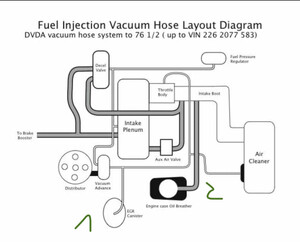

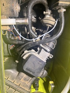

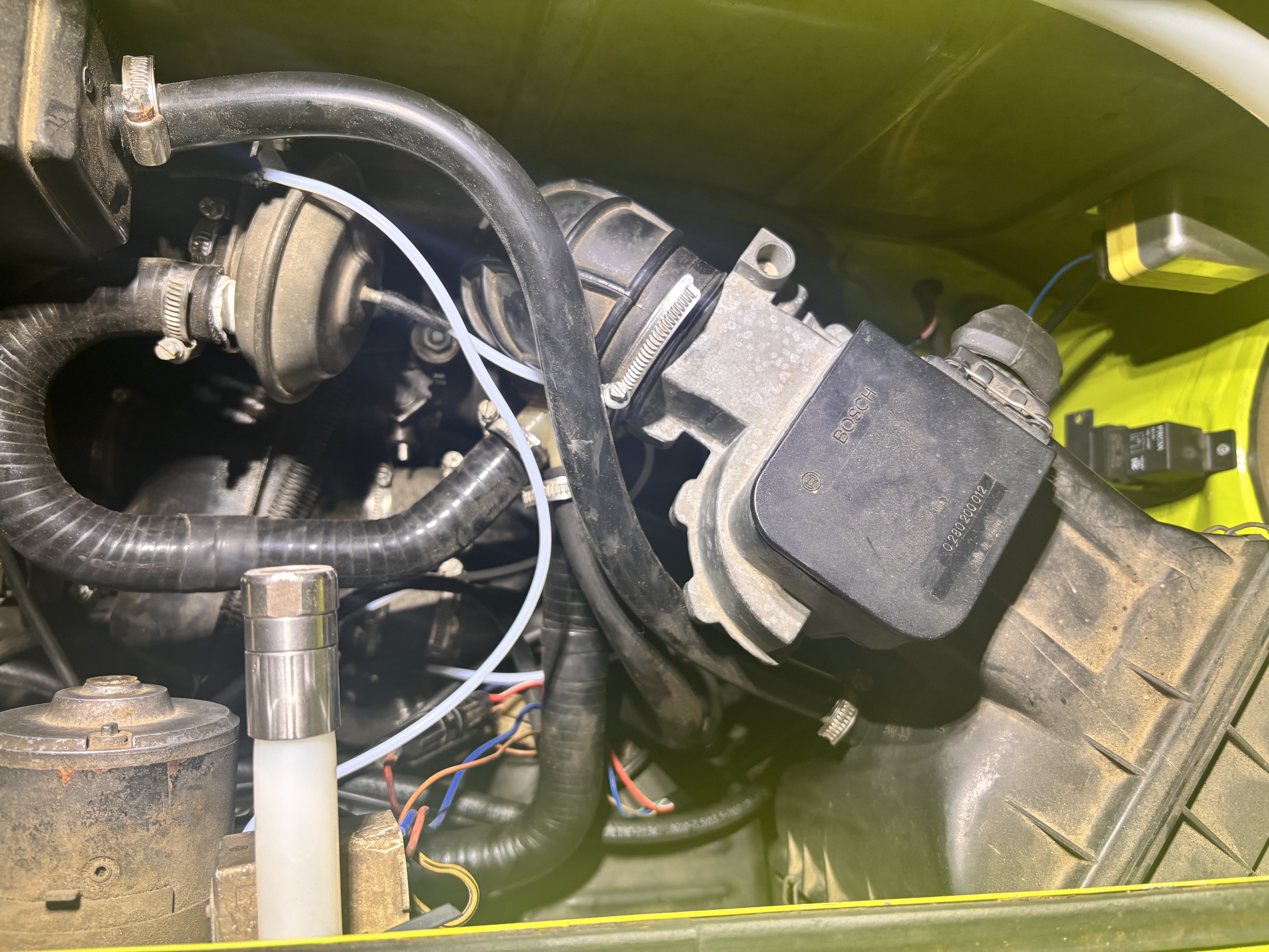

Habe nun nochmals das Unterdrucksystem geprüft. Habe einige Schläuche aufgrund von Alterserscheinungen ausgetauscht.
Ich bilde mir ein immernoch ein leichtes Zischen zu hören wenn ich meinen Kopf in den Motorraum hänge.
Wenn ich mit Bremsenreiniger auf die Schlauchschnittstellen sprühe stelle ich jedoch keine Änderung der Drehzahl fest.
Geprüft habe ich die Verschlauchungen am:
- Decel valve
- Unterdruckdose am Verteiler
- Ansaugbrücke
- Benzindruckregler
- Zusatzluftventil
Leckagen an den Schlauchverbindungen konnte ich dadurch keine finden.
Lediglich wenn ich direkt in den Luftfilter sprühe wird die Drehzahl sehr viel geringer, kurz vor ,aus‘. - was mich wundert, eigentlich müsste sie ja ansteigen.
Bei meinem neuen CO Wert läuft er immer noch leicht zu fett. Dadurch könnte ich mir erklären dass die Drehzahl absinkt, da das Gemisch mit dem Bremsenreiniger noch fetter wird..

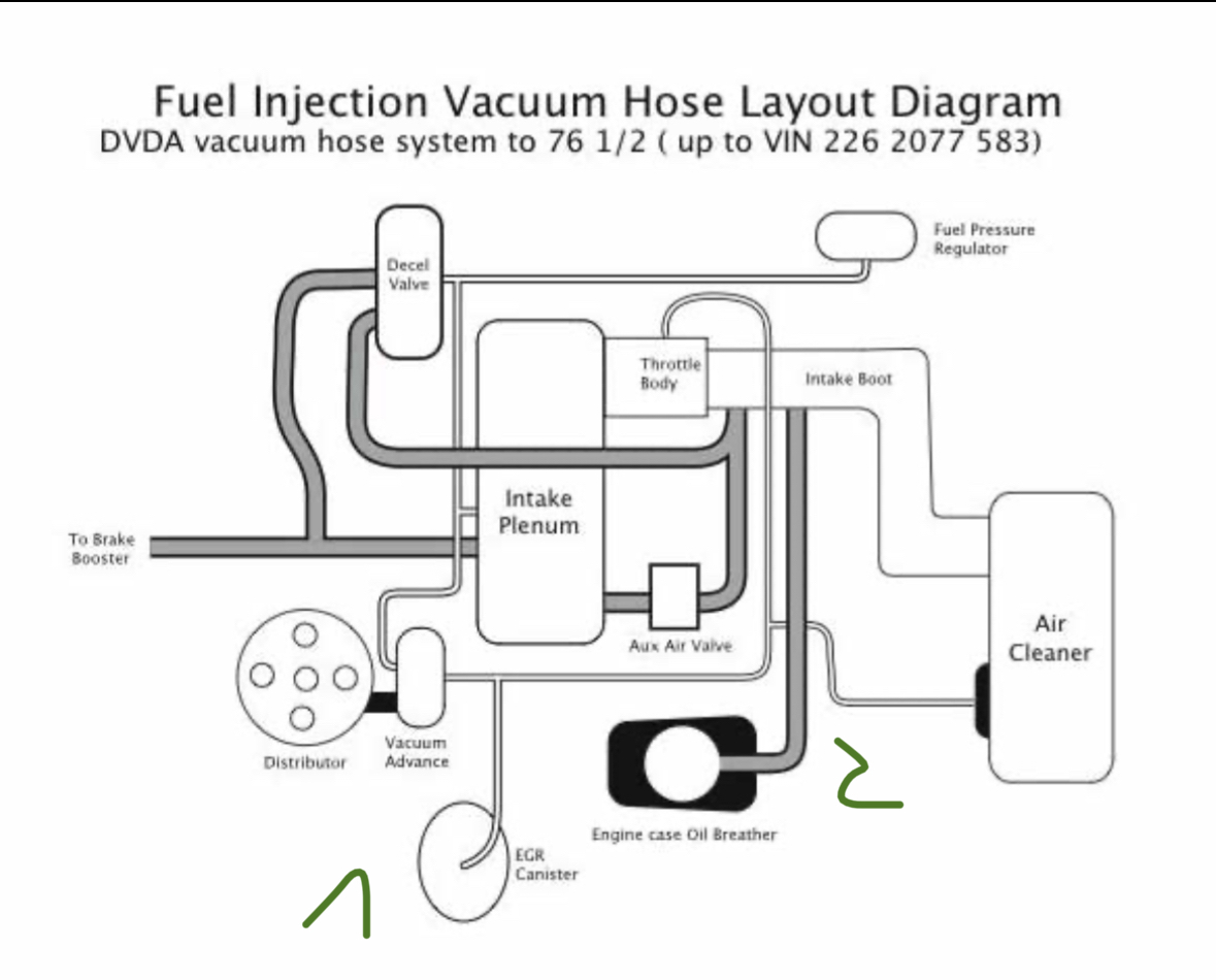

Was ich jedoch nun feststelle:
1) ich habe kein EGR Canister verbaut. (Hat das einen Einfluss?)
2) es fehlt bei mir der Schlauch zum Luftfilterkasten (gar der Anschluss).
Ich habe eine Drosselklappe mit 2 Anschlüssen verbaut.

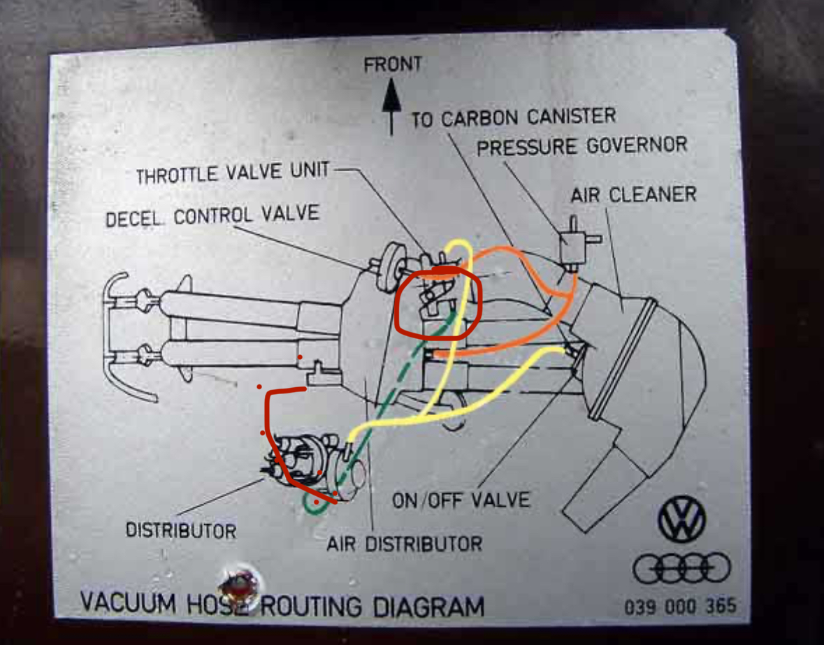

Was mich verwirrt: bei den Plänen, in denen eine Drosselklappe mit 2 Anschlüssen eingezeichnet ist, geht der zweite Anschluss auf die Unterdruckdose des Verteilers. Laut Anschlussplan von meinem Baujahr sollte eigentlich eine Drosselklappe mit 1 Anschluss verbaut sein.
Die Verschlauchung entspricht jedenfalls der des Plans zu meinem Baujahr.
Der grüne Schlauch ist demnach nicht vorhanden. An der Drosselklappe selbst ist ein Blindstopfen am zweiten Anschluss.
Nun überlege ich, ob das Zischen eventuell nicht von einem Schlauch sondern von einem Bauteil kommt?
Der Ansaugluftkrümmer ist noch der Originale.
Die Repros scheinen ja weniger gute Qualität zu haben?
Eventuell habe ich ihn nicht gut aufgesteckt und die Dichtung an der Brücke beschädigt.. das könnte ich nochmals auseinander bauen und prüfen…
Gibt es Bauteile im System die gerne mal undicht werden? Gruß Nico

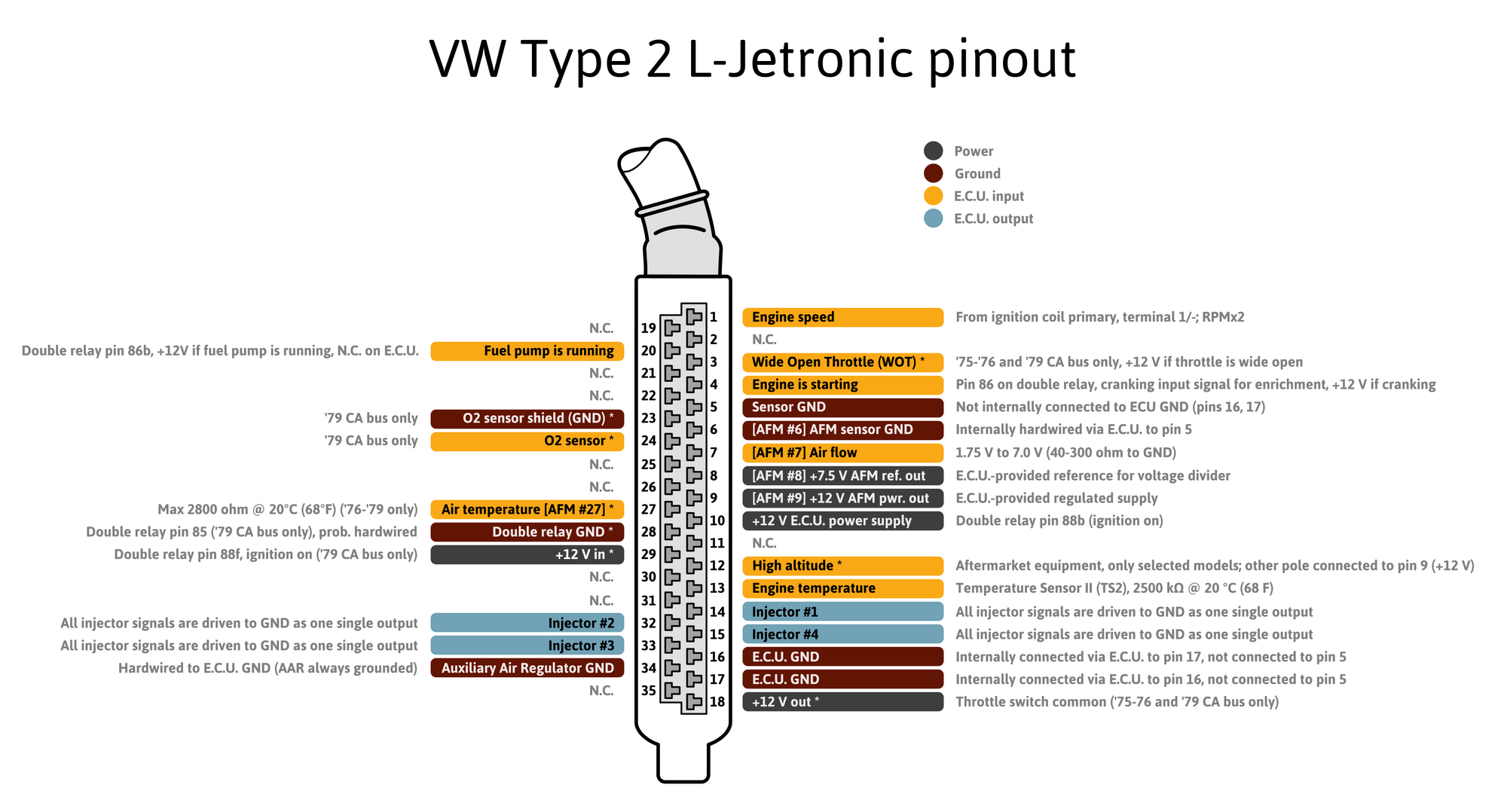

ich habe einen GE-Motor (05/1978) und folgende Frage zum PIN27 des Steuergeräts. Wenn ich die Spezifikation richtig lese, sollte auf diesem PIN die vom LLM gemessene Lufttemperatur ankommen:
Bei kaltem Motor konnte ich gegen Masse keinen brauchbaren Widerstand messen (bzgl. nur unendlichen Widerstand). Da in dem Bild die Beschreibung mit einem "*" versehen ist (leider ist nicht ersichtlich, wofür das "*" stehen soll), vermute ich, dass dies eine nicht in allen Bussen verwendete Komponente ist?
Würde aber andersrum bedeuten, dass die LLM (zumindest meine 0 280 200 020) die gemessen Werte vom Temperaturfühler I bereits intern verwertet, bevor die gemessene Luftmenge ans Steuergerät gesendet wird?
Hintergrund meiner Frage: Will nur sichergehen, dass bei meinem Bulli alles okay ist.
Thorsten
Thorsten

Moin Thorsten,Thorsten Heid hat geschrieben: ↑17.08.2025 19:01 Hallo zusammen,
du musst in dem Fall Pin 27 gegen Pin 6 Messen. Wenn du den Stecker vom Steuergerät abnimmst, hast du keine Masseverbindung mehr zur Karosserie.

Danke Thomas, verstehe - darüber kommen jetzt vernünftige Messwerte zustande.Tanjas&Thomas_T2b hat geschrieben: ↑17.08.2025 21:40Moin Thorsten,Thorsten Heid hat geschrieben: ↑17.08.2025 19:01 Hallo zusammen,
