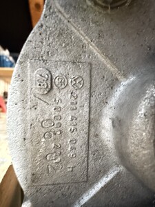

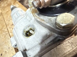

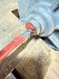

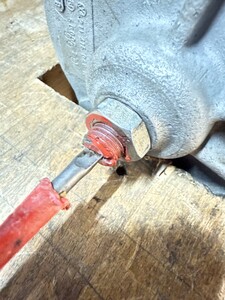

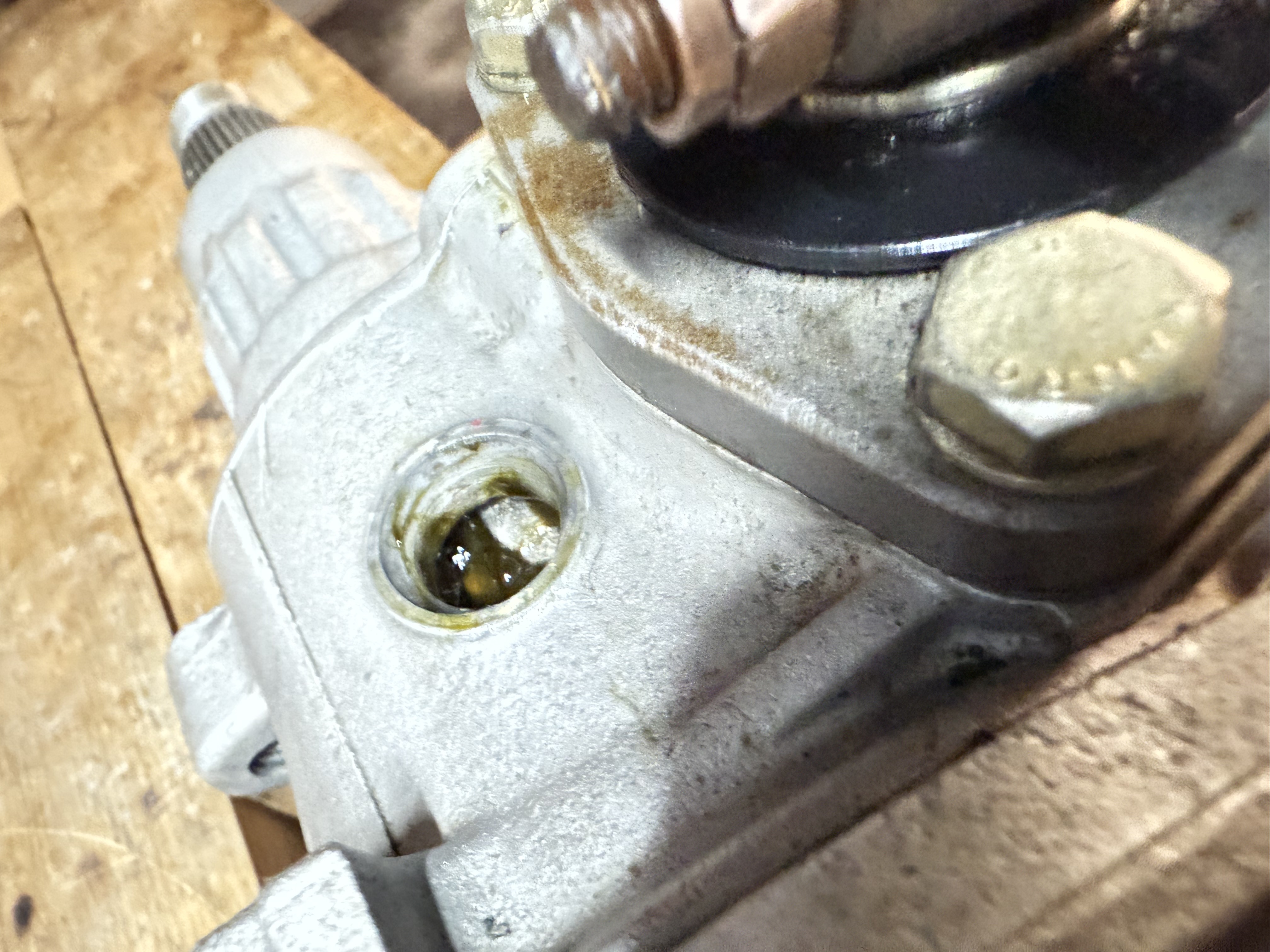

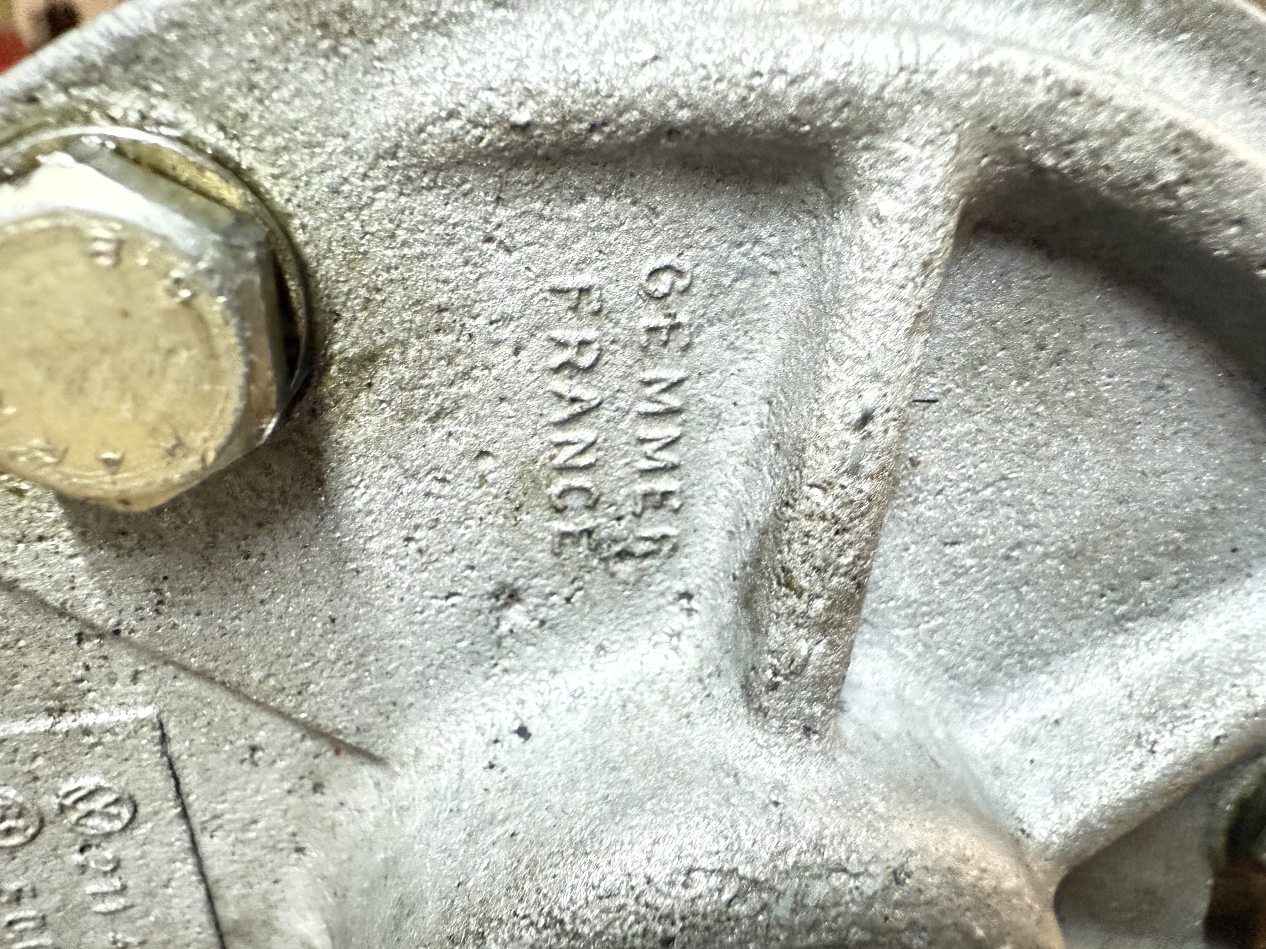

Guten Abend allerseits.
Das Lenkgetriebe ist ausgebaut.
Es ging mit Lenkhebel, sogar ganz leicht.
Gewusst wie, der Tipp war extrem gut, danke danke danke!

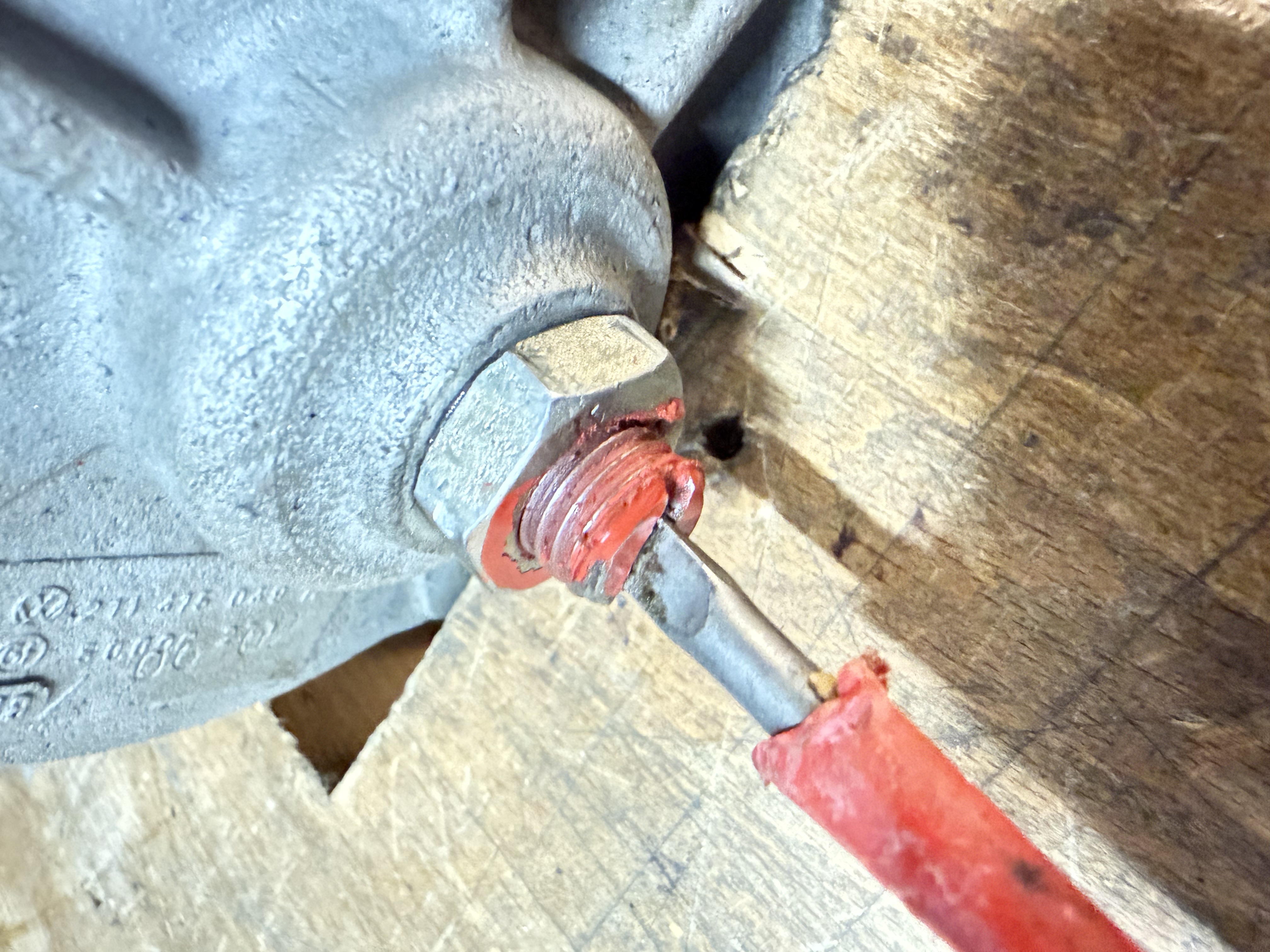

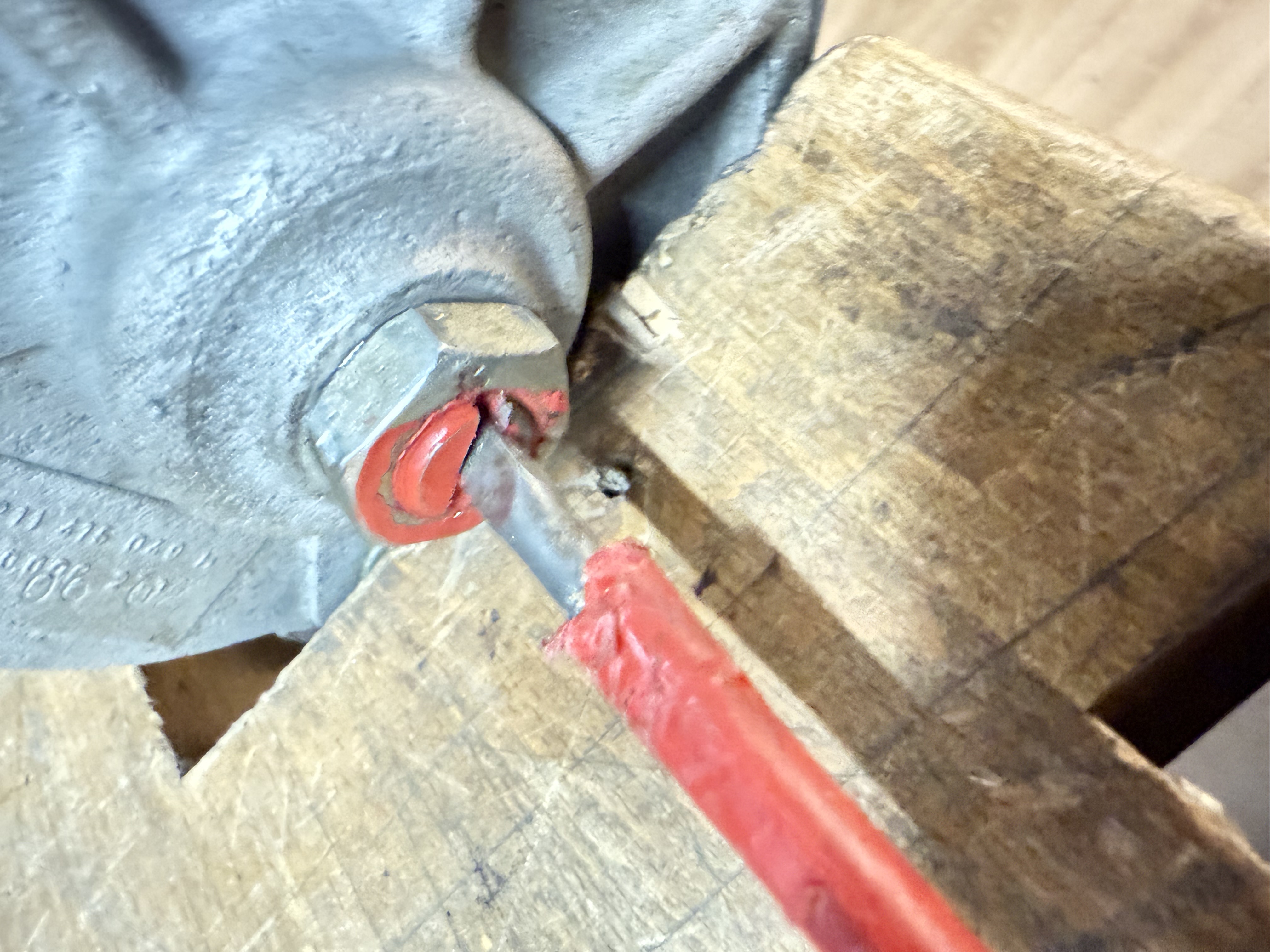

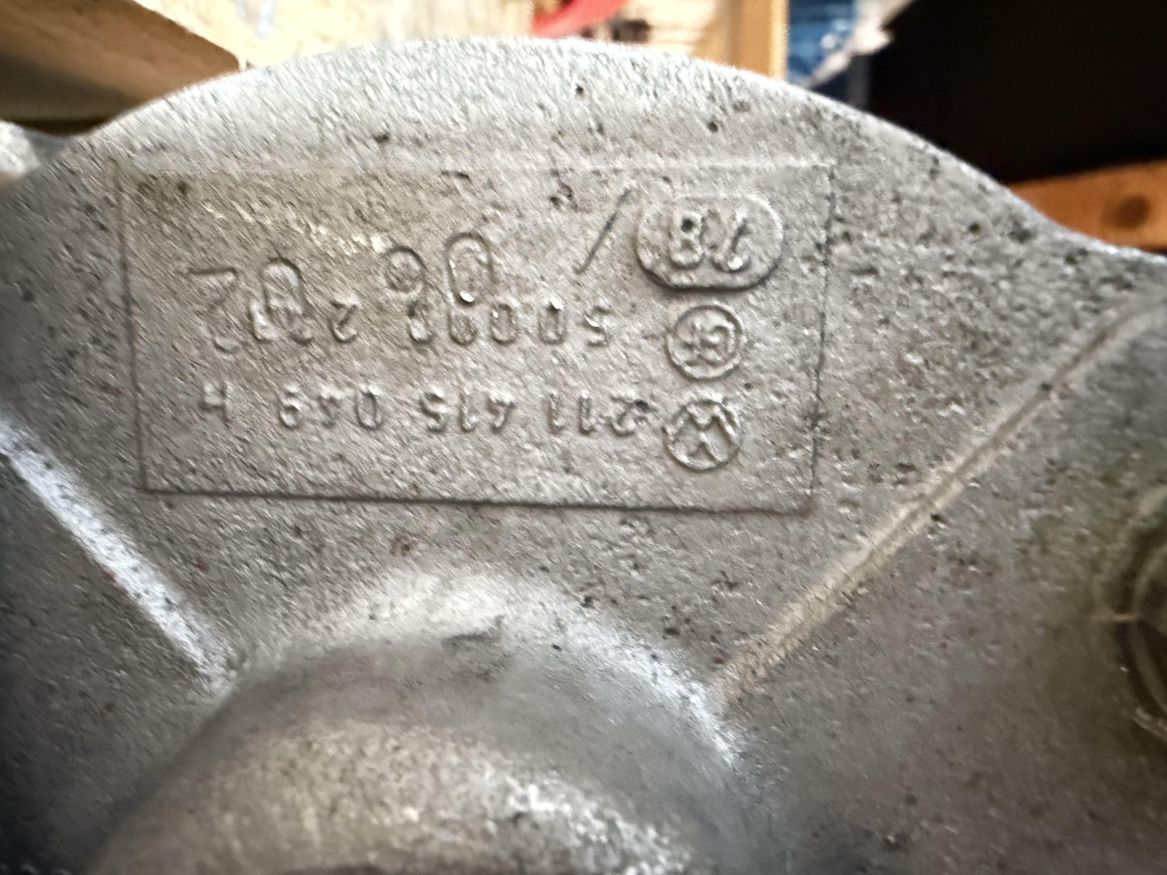

Aaaalsoo:
Dieses (frisch überholte) Lenkgetriebe ist definitiv komplett defekt.
Es dreht (wie das Repro 3,5 Umdrehungen) und rappelt dabei laut und hässlich, egal wie weit man die Einstellschraube öffnet. Es läuft richtig rauh!
Die Einstellschraube kann man ohne Widerstand reindrehen bis sie in der Kontermutter verschwindet.
Da passiert nichts.
Ich baue jetzt erstmal das Repro-LG ein.
Das defekte LG wird dann ein Garantiefall.
Wenn ich damit die Lenkung wieder zu vernünftiger Funktion bringe ist die letzte Baustelle an diesem Bus geschlossen!
Ich berichte weiter!
Aber schon mal herzlichen Dank an Alle die Tipps gegeben haben. Ohne Euch hätte ich das nicht geschafft.
Jetzt habe ich viel Wissen und etwas Erfahrung mit dem Thema Lenkgetriebe gewonnen, das ist toll.
Und ich habe den Lenkhebel abgezogen bekommen,
Mit Geduld und der Heissluftpistole!
Hier ein paar Bilder von defekten Lenkgetriebe.
LG Andi

andimall
Beiträge: 136
Registriert: 02.07.2014 13:36
Re: Lenkung schwergängig T2b
Beitrag von andimall »
Nachtrag:
Ich bin gestern noch fertig geworden und noch eine kleine Nachtrunde gefahren.
Das Lenkrad steht noch schief.
Aaaber:
Der Bus lenkt jetzt wie es sich gehört!
Ein wenig stramm noch, wegen der neuen Traggelenke, aber es fühlt sich gut und vor allem verlässlich an.
Die Lenkung hat jetzt überhaupt kein Spiel. Ich werde die Schraube noch ein kleines wenig lösen.
Das Repro-LG fühlt sich erstmal gut an.
Das ist das Ende einer fast einjährigen Irrfahrt zur Problemlösung.
4 neue Traggelenke von Heyd (das hatte schon die erste Verbesserung gebracht in Sachen Schwergängigkeit.
Dann viel Geschreibe und Gelese im Forum, was mich am Ende aufs Lenkgetriebe gebracht hat.
Was ja eigentlich nach der Überholung nicht das Problem sein konnte - und dann doch war!
Man darf nichts glauben was man nicht selbst geprüft hat.
Hätte ich früher gewusst wie leicht der Lenkgetriebewechsel geht, hätte ich das viel früher gemacht. Aber da war ich bisher nie dran gewesen, und hatte meine Probleme beim abziehen des Lenkhebels im Hinterkopf…
Das hat jetzt 2 Stunden gedauert und war harmlos
Was kann nur bei der Überholung des Lenkgetriebes schief gegangen sein?
Laut Werkstatt kam das LG befüllt und eingestellt vom Überholer, sie haben es nur (schief) eingebaut.
Die Einstellschraube war mit Schraubenlack gesichert.
Aber die Lenkung war schon bei der Abholung total schwergängig und inkonsistent.
Hmmn!
Also nochmal danke an Alle, die mir hier mit so sertvollen Tips geholfen haben.
Ich werde noch berichten wie es mit dem defekten LG weitergeht.
Danke, danke, danke!
Andi
