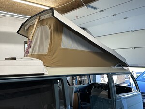

Re: Welches Dachzelt-Faltenbalg?
Hallo Jens,
aus der hinteren Ecke habe ich vielleicht noch 2-3cm rausholen können, wie von dir skizziert.
Die große Menge an Zeltstoff, kam meines Erachtens aus den mittleren Stücken mit den dreieckigen Fenster.
Hinten fehlen noch die originalen Stützen, aus dem Bild, die kamen danach erst rein.
