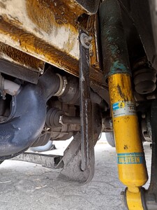

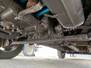

Re: T2a Motor ausbauen - Verbindung Motor/Getriebe
Moin zusammen, habe eben Bilder bekommen.
Sowas schon gesehen?
