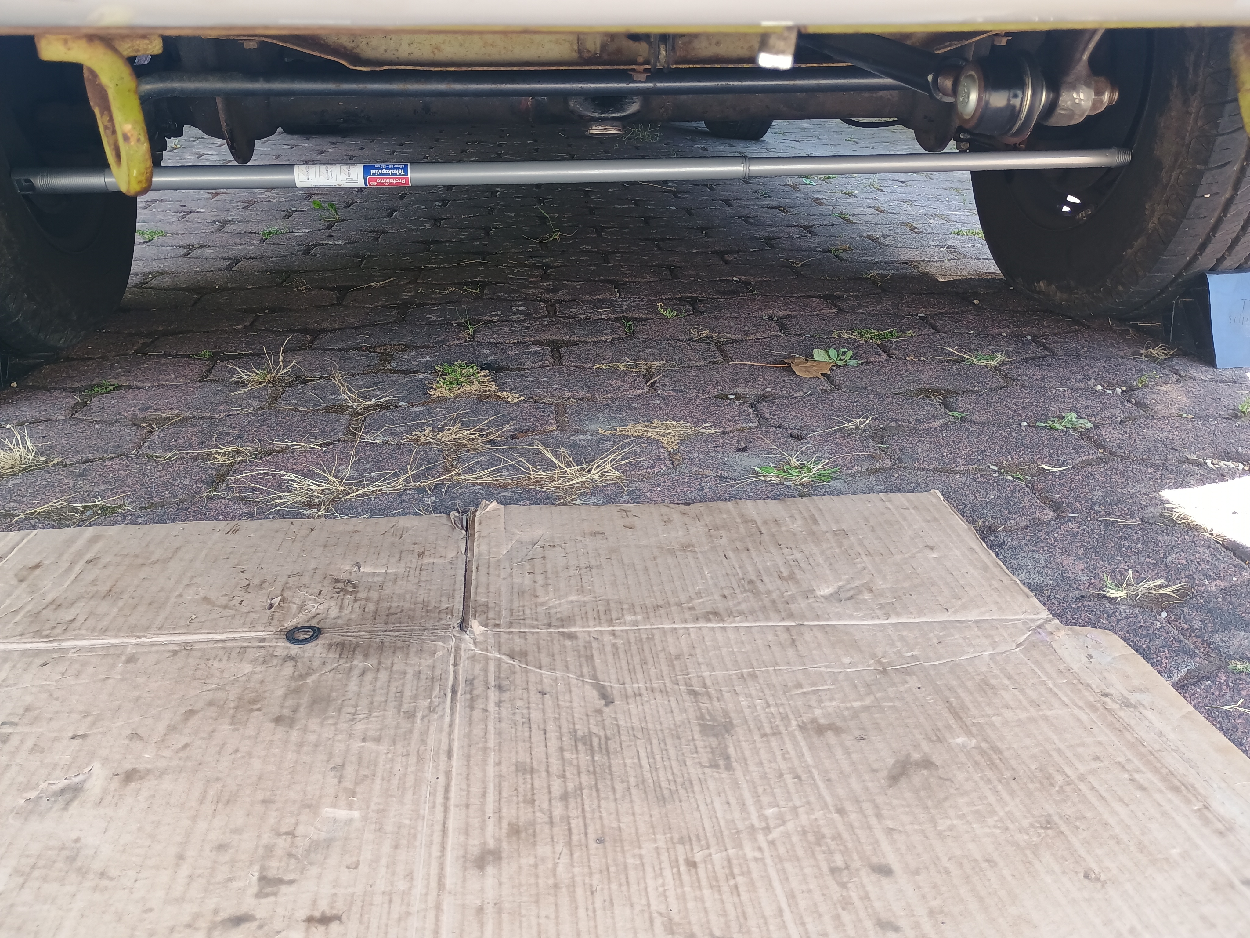

Moin Moin,
wir hatten hier ja ausgiebig diskutiert, wie man die Spur unterwegs mit einfachen Mittel einstellen kann.
Ich hatte jetzt gerade das Problem auf einem Campingplatz und wollte dazu meinen neuen kleinen Laser einsetzen, um auf die Hinterachse zu peilen. Das hätte vermutlich auch funktioniert, wenn der Laser hell genug gewesen wäre. Selbst im Schatten konnte ich das Kreuz nur mit Mühe erkennen. Wat nu? Zurück zur Großvätermethode ohne Strom, aber mit Bandmaß?
Ich habe mir im Baumarkt zwei M6-Gewindestangen gekauft und hatte noch ein Rohrstück mit einem M6-Innengewinde. Das Rohr in die Mitte, rechts und links eine Gewindestange rein und das Ganze auf ca. 1240 mm eingestellt. Durch rein und rausdrehen konnte ich den exakten Abstand zwischen den Felgen einstellen (hinterer Messpunkt). Die absolute Länge spielt dabei keine Rolle, denn ich brauche ja nur die Abstandsdifferenz zwischen vorn und hinten.
Um den vorderen Abstand zu prüfen, habe ich eine der Gewindestangen um 3,6 Umdrehungen reingedreht, das enspricht genau den berühmten 3,6 mm für die 30'-Einstellung (15' +/- 15').
Ich habe - und nehme an, das gilt für alle T2 - das Problem, dass ich den vorderen Messpunkt zwischen den Felgen nicht direkt messen kann. Da sind die Achsschilder im Wege. Ich habe deshalb 90 mm unter dem richtigen Messpunkt gemessen und dann lange hin und her überlegt, welche Konsequenzen das hat und wie ich den Messfehler rausrechnen kann. Da spielt ja der Sturz eine wichtige Rolle.
Dann kam mir eine viel einfachere Idee. Ich messe sowohl vorn als auch hinten 90 mm unterhalb des Messpunktes, also nicht in ca. 300 mm Höhe vom Boden, sondern nur in 210 mm. Der Abstand der Messpunkte beträgt hier dann nicht mehr 385 mm (= Felgendurchmesser), sondern nur noch 350 mm. Wenn man das korrekt in eine Winkelfunktion einsetzt (welche der Winkelfunktionen ist egal, die liefern hier alle das gleiche Ergebnis) kann man den genauen Winkel errechnen. Zur Sicherheit habe ich mehrere Male an verschiedenen Messpunkten gemessen und den Mittelwert genommen.
Bei 385 mm und 3,6 mm Differenz ergeben sich 32', bei 350 mm und 3,3 mm sind es ebenfalls 32'. Über die Steigung des M6-Gewindes kann man den Abstand fast auf 1/10 mm genau nachmessen. Wir sind, wie Torsten, auf der Vorderachse zu schwer, deshalb etwas mehr als 30'.
Habe ich da irgendwo einen Denkfehler drinnen oder geht das wirklich so simpel?
Wenn doch bloß nicht immer die elende Kriecherei unterm Auto wäre...

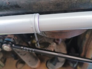

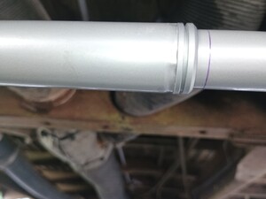

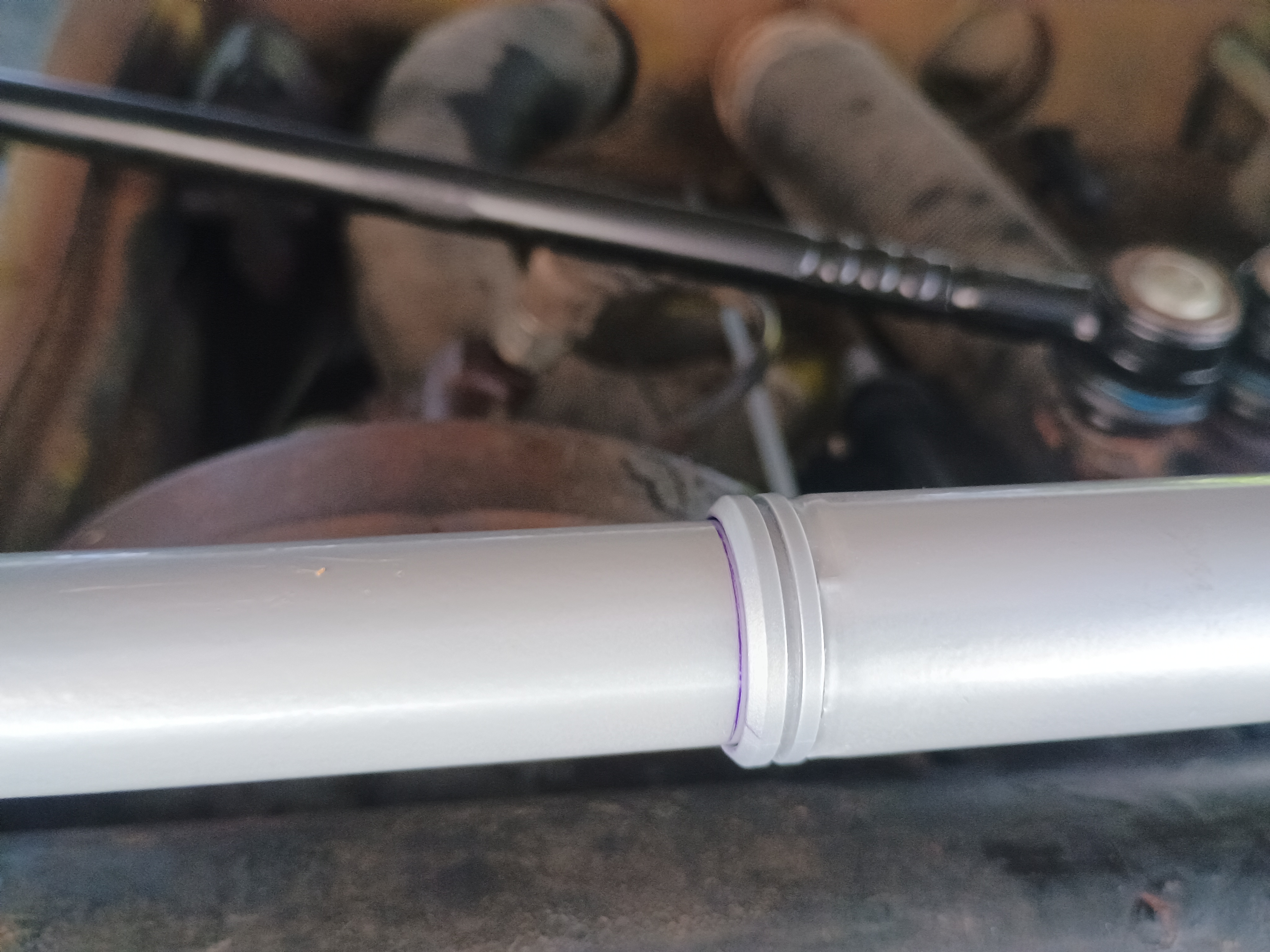

Wenn mal gerade keine Gewindestangen zur Hand sind, dann hat die beste Ehefrau euch wahrscheinlich das passende "Sonderwerkzeug" längst gekauft und es verstaubt in der BesenkammerWolfgang T2b *354 hat geschrieben: ↑01.11.2022 14:15
Mit einem Teleskopstiel geht das Messen der Felgenabstände simpel und kostengünstig.
Stiel soweit zudrehen, dass er klemmt, aber noch verschoben werden kann.
Stiel bei Vorspur zuerst vor der Achse zwischen den Felgen einklemmen und an der Trennstelle markieren.
Danach Prozedur hinter der Achse wiederholen und anhand der sichtbaren Differenz die weitere Einstellung vornehmen.
Gruß, Gregor
