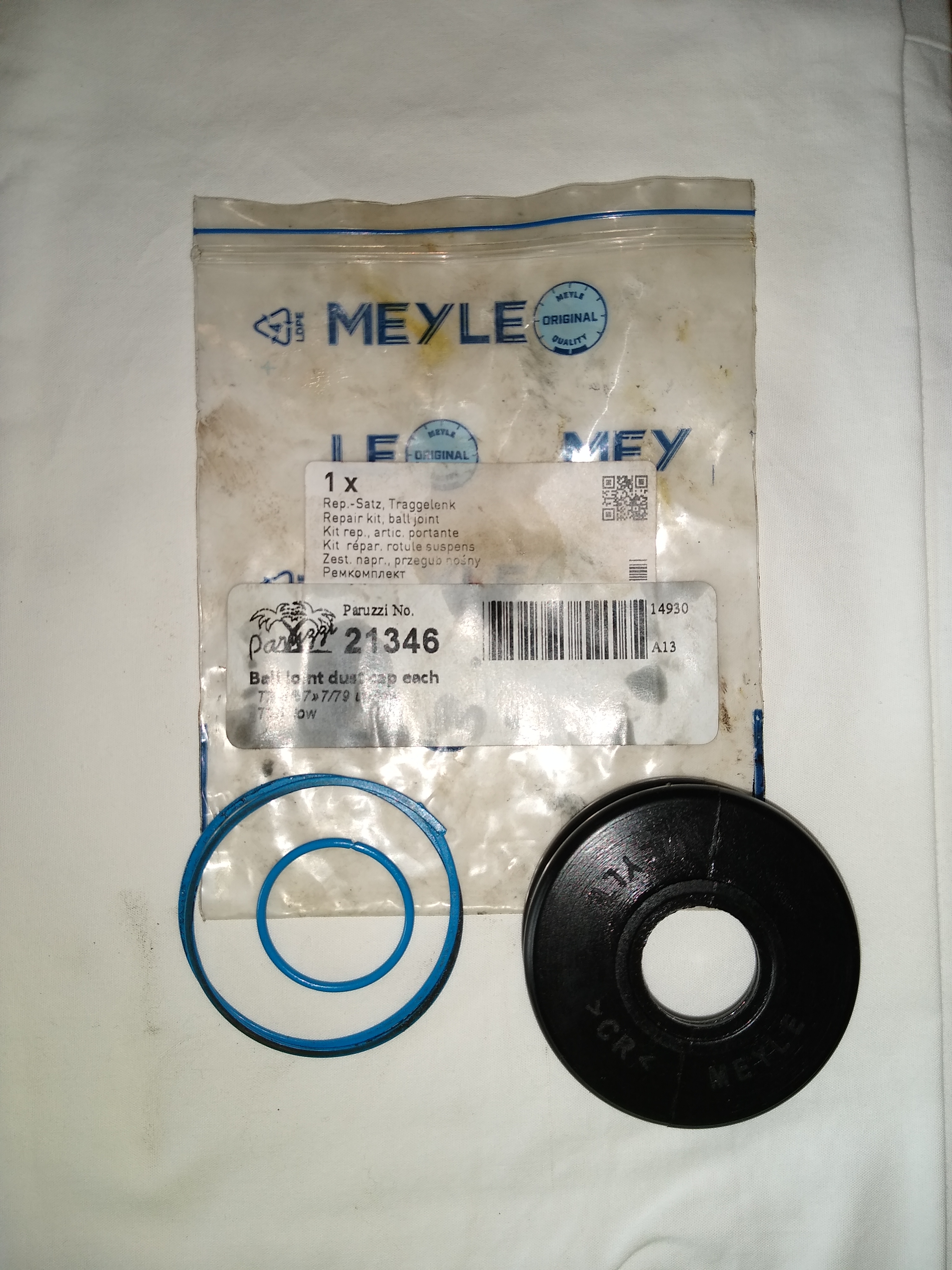

ich wollte die originale Form mit zweimal Wulst haben. Gibt es von Meyle. Sind jetzt seit fünf Jahren und 15-20 tkm drin. Ohne Probleme. Hatte bei den Manschetten mit einem Wulst Bedenken dass das Gummi zu sehr strapaziert wird. Reines Bauchgefühl.... scheint bei Ralph ja trotzdem zu klappen.
