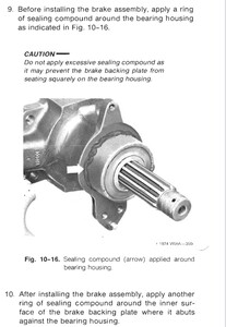

Nachtrag: wenn alles lackiert ist und du die Bremsankerplatte montierst, achte auf die VW Anweisung hier Dichtmasse aufs Radlagergehäuse aufzutragen. An der Stelle bilden sich sonst auch echt tiefe Rostkrater im Gehäuse. Das fällt beim normalen entrosten gar nicht richtig auf, aber wenn die Teile im Säurebad waren ist man erstaunt.

bulli71 hat geschrieben: 15.09.2025 20:49 … achte auf die VW Anweisung hier Dichtmasse aufs Radlagergehäuse aufzutragen.
Dichtmasse kommt drauf, weiss nur noch nicht welche.

Ich würd mich frech einhaken...wo genau soll die Dichtmasse hin?
Hab ja gerade mein Radlagergehäuse getauscht und Dichtmasse ist mir da nicht untergekommen.

Dichtmasse :
ich würde jetzt vermuten zwischen Radlagergehäuse und Bremsankerblech, damit keine Feuchtigkeit ins Innere dringen kann. Er schreibt ja, dass es beim Aufbereiten u.U. zu tieferen Narben oder Kratern in der Oberfläche kommen kann.

woita hat geschrieben: 16.09.2025 00:37 ...
Aus dem Bentley-RLF:

Re: Drehstabgummis tauschen, mit Talkum bestäuben?
Beitrag von woita »
Perfekt, danke!
