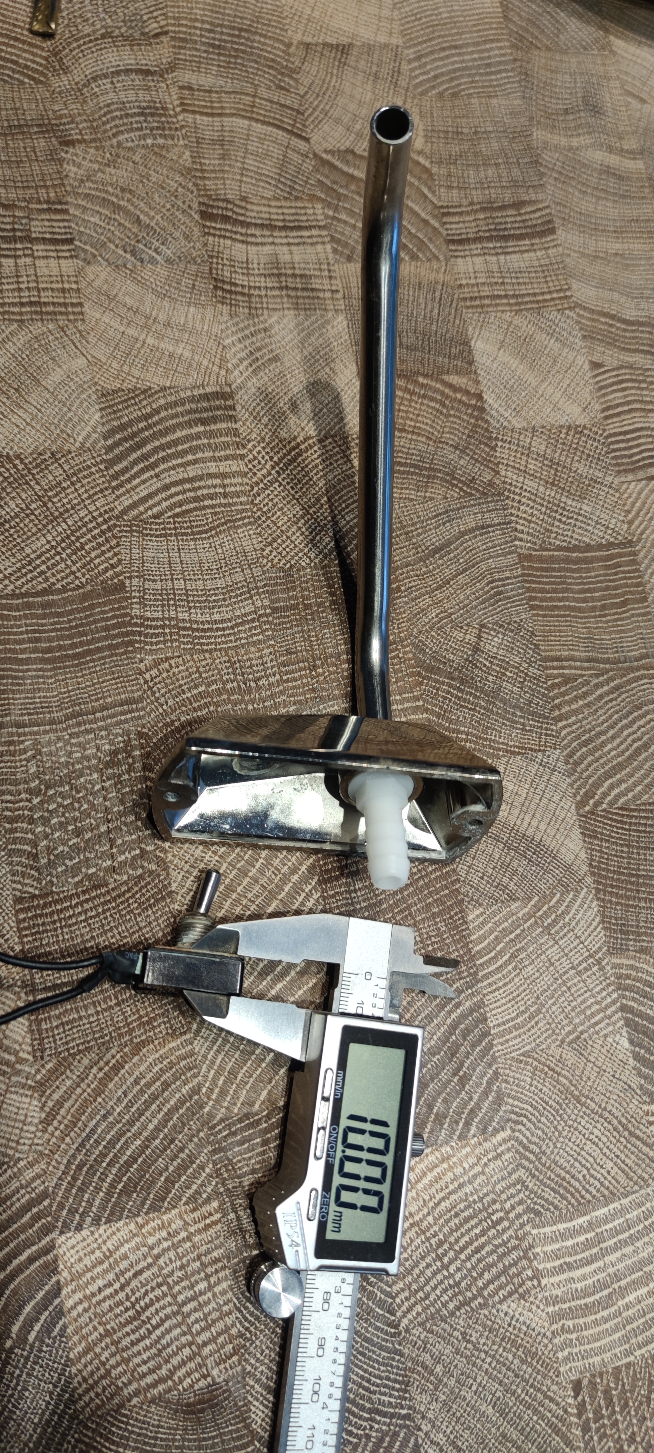

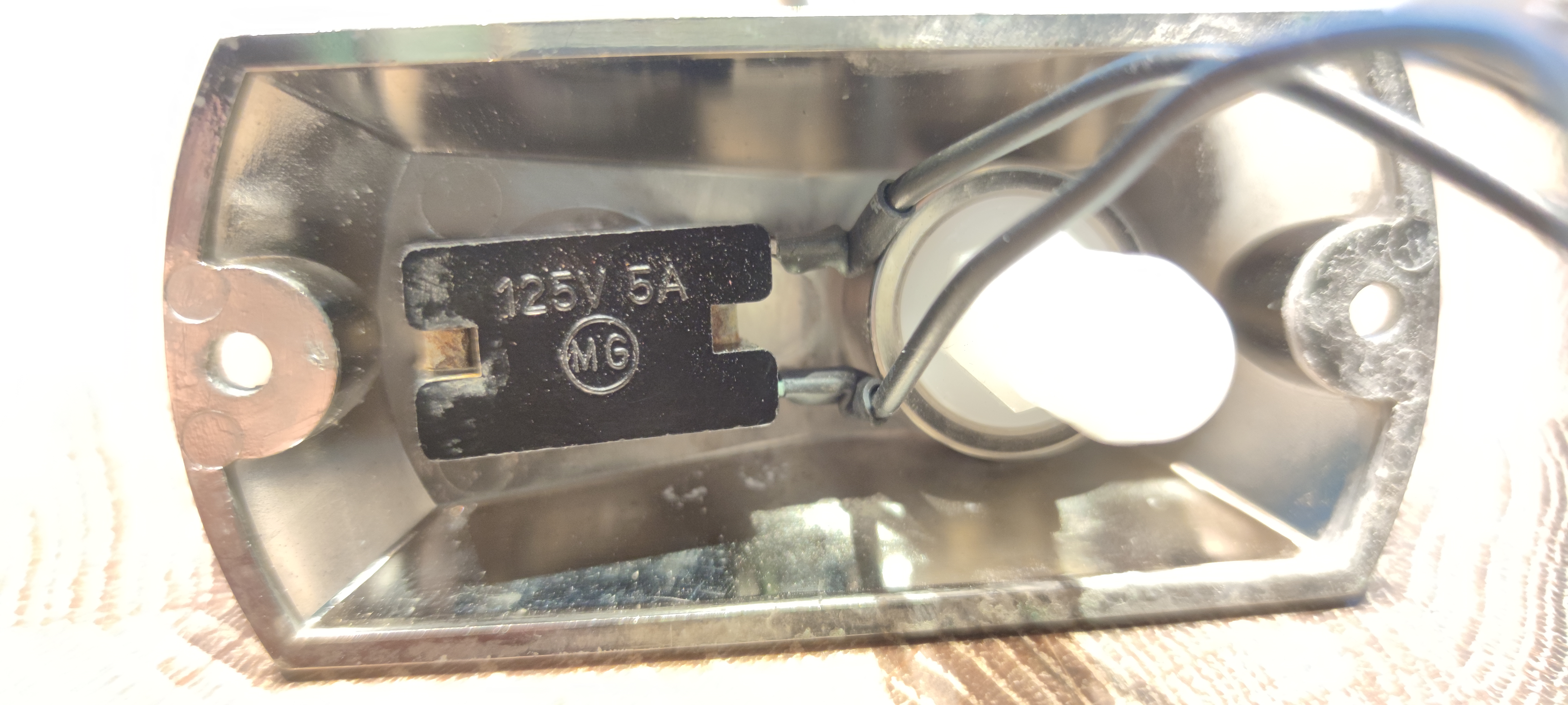

Mein Wasserhahn mit Schalter hat auf dem letzten Campingplatz den Geist aufgegeben.
Nach bissel Suche hat sich der Schalter als defekt rausgestellt. Der Schalter ist ein Kippschalter .. flache Bauform um im Gehäuse zu verschwinden. Kann ja nicht so schwer sein .. nach laaaanger Suche find ich aber keinen.. :shock:
Entweder ich habe die falschen Suchbegriffe..?
..aber vielleicht hätte ja irgendwer die gleichen Probleme und kann weiterhelfen ..
Gruss Mike

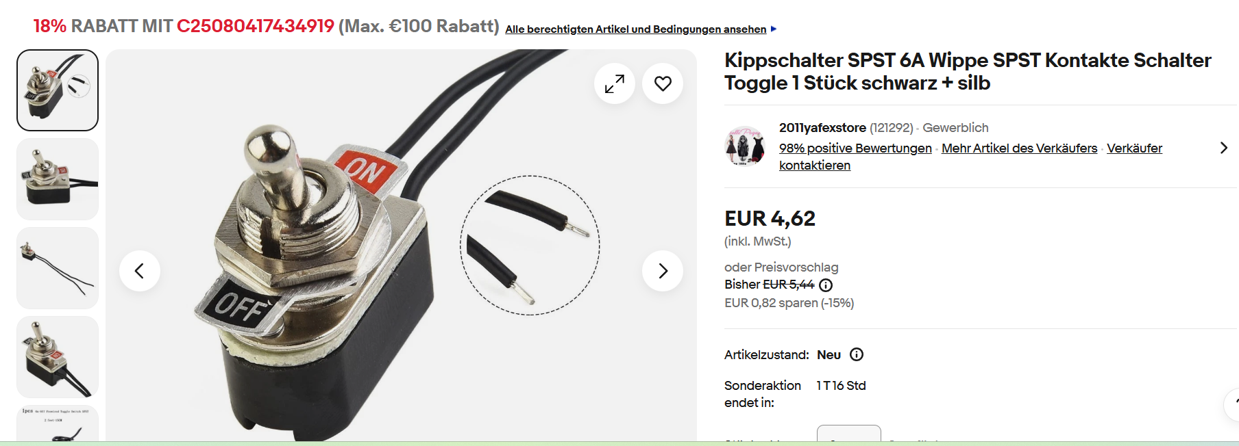

sowas vielleicht? Wenn nicht, wird Norbert bestimmt was passendes finden :)
Gruß Gregor

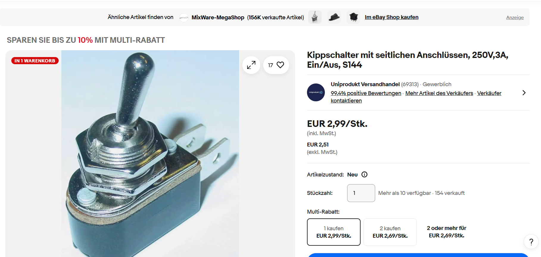

Ist doch Standardware
https://amzn.eu/d/5xftKLM
Die Gummiabdeckung geht auch ab.
Schau mal nach dem Durchmesser, der sollte passen
https://www.reichelt.de/de/de/shop/prod ... all-105431
Gruß Jan

Die habe ich auch gesehen .. Wenn man ein Datenblatt dazu findet , sind die vom Grundkörper der Höhe 3-4 mm höher .. dann bekomme ich eventuell das Gehäuse da nicht drauf. Da müsste man mit der Bestellung dann pokern. :?

Ich hätte ja auf Bakelit .. und Marquardt getippt .. aber da find ich auch nix. Mmmmmh

Neee so einfach find ich das nicht .
An die "normalen" Kippschalter hätte ich auch gleich gedacht .. das ist aber Murks. :roll:
Die sind mit den Lötfahnen tiefer ... .und die Lötfahnenabgang ist auch axial .. und würde da gleich auf das Stahl Spülbecken treffen .
Es müsste von den Kippschalter. irgendwie eine flache Form geben.
Auch wenn ich mir die aktuellen Bilder des komplett zu kaufenden Wasserhahns anschaue .. sind da immer noch diese " flachen Schalter " verbaut.
