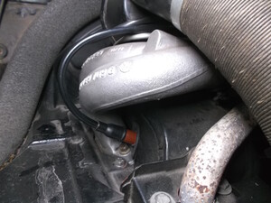

Howy-1 hat geschrieben: 07.10.2025 13:54 Wegen der Ansaugrohre werde ich nochmal genauer nachschauen..
Das sollte dann in "Kopfnähe" bei einem "Twinport" oder "Doppelkanal-Motor" so aussehen:
Ich bin mir ziemlich sicher, dass das bei mir so aussieht, mit dem Doppelrohr. Also gehe ich mal schon davon aus, dass das ein AD-Motor ist, bzw. zumindest auf diesen Stand gebracht. Es wird ja nicht umsonst auf dem Schild stehen, wenn auch das mit der Motornummer schon etwas seltsam anmutet.
Im Familienbesitz ist der Bus ja seit bald 25 Jahren, davon stand er sich bis vor 3 Jahren nur in der Garage die Räder eckig. Aber was in den 25 Jahren davor passiert ist, wer weiß.... :?:

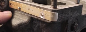

Ha, ich hab beim querlesen im Forum was neues gefunden zu meinem Motor. Anscheinend wurde da doch irgendwann mal was von einem Vorbesitzer "selbstgeschnitzt". In diesem Beitrag https://forum.bulli.org/viewtopic.php?p=324458#p324458 geht es um den kleinen Deckel hinten rechts unten an der Ölwanne, und dass der wohl beim T3 für den Öleinfüllstutzen da ist bzw. bei Universal-Motorgehäusen verwendet wurde. Und genau diesen Deckel hat mein Motor auch. Da 1971 wohl keiner an T3 gedacht haben dürfte, müsste das bei mir auch so ein Universalgehäuse sein, wozu wohl auch das eingenietete Schild mit der seltsamen Motornummer passen würde.

Also müsste ich doch mal zwischen Benzinpumpe und Lichtmaschinenständer an der Fuge reinschauen, ob es da evtl. noch eine "richtige" Motornummer gibt. Ich hatte halt angenommen, dass die Stelle mit dem angenieteten Schild die richtige wäre.

Da ich derzeit nicht an den Bulli komme (bin unter der Woche selten daheim), habe ich mal in den Handyfotos gegraben und auf einem meine ich am aufgenieteten Schild vor der "Motornummer" ein rundes Logo zu erkennen. Das kommt wohl dem Logo dieser Firna "VEGE" recht nahe. Genauer kann ich erst heut nachmittag nachschauen.
