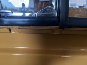

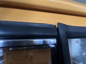

Ich habe die kleine Scheibe als erstes verbaut, danach die große… habe beide ausgebaut bekommen und ein neues Drehfenster bestellt. Wieder mit der kleinen Scheibe bei dem Einbau begonnen und gerade die große Scheibe eingezogen. Leider ist jetzt ein Spalt zwischen Drehfenster und großer Scheibe in der Dichtung. War erst nicht, vielleicht liegt es an dem Nachbau-Drehfenster

Schl3x hat geschrieben: 10.10.2025 16:37 Leider ist jetzt ein Spalt zwischen Drehfenster und großer Scheibe in der Dichtung. War erst nicht, vielleicht liegt es an dem Nachbau-Drehfenster
das liegt leider an den schlechten Dichtungen. Da wird auch leider bei Regen immer Wasser rein laufen.
Das habe ich auch schon mal feststellen müssen und bin nun stolzer Besitzer einer festen Scheibe.

Ist das der Ernst? Ich habe über 120€ für vewib-Dichtungen gezahlt?!

viewtopic.php?f=7&t=12616&p=130909&hili ... er#p130909
Leider ist das meine Erfahrung, die ich mit Dichtungen vor 15 Jahren gemacht habe.
Welcher Hersteller das war, kann ich dir nicht mehr sagen.
Aber der Spalt kommt mir verdächtig bekannt vor.
Und da ich Wassereinbruch nicht mag, habe ich halt auf eine feste Scheibe umgerüstet.
Dank Lamellenfenster brauche ich aber auch kein Ausstellfenster.
Und das werden auch nicht die letzten 120€ gewesen sein, die du irgendwo versenken wirst.
