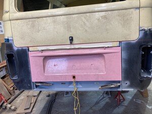

Ich bin gerade dabei den Heckbereich bei meinem Bus zu schweissen und würde das Ganze gerne so genau wie möglich wieder in Position bringen bevor ich mich an die Schweissarbeiten wage.
Dafür hätte ich jetzt mal einen Laser positioniert, der sich am Verlauf vom Querträger zwischen Heckklappe und Motorraumklappe orientiert.
(Der Bus steht nicht auf seinen eigenen Rädern; mittels Spindel - Unterstellböcken kann die Position individuell angepasst werden.)
Zur Kontrolle habe ich dann auch noch meine Wasserwaage an verschiedenen Stellen am Bus positioniert und festgestellt, dass die Ergebnisse mit dem Laser nicht übereinstimmen; ca. 2-3mm Unterschied
(zb an den Querträgern vom Fahrgastraum (Boden wurde bereits entfernt)
Hat das eurer Meinung nach etwas mit den damaligen Fertigungstoleranzen zu tun oder ist mir hier irgendwo ein Fehler unterlaufen?
Oder gibt es irgendwelche andere Punkte an der Karosserie mit denen ich die waagerechte Ausrichtung der Karosserie kontrollieren kann?

@boggsermodoa : wie im Foto zu sehen HABE
ich den Laser positioniert.
Als Österreicher tut man sich mit der deutschen Sprache doch das eine oder andere Mal schwerer als gedacht.
Danke für den Tip mit den Achsrohren/Querträger.
Die Karosserie habe ich vor dem Entfernen der D-Säule mit Streben versteift; erst nach der Instandsetzung dieser habe ich die Bodenbleche/Aussenschweller im Fahrgastraum entfernt. Das Gestell wurde ebenfalls bei den Aufnahmen für die Vorder-/Hinterachse mit der Karosserie verbunden.

um mal ganz ehrlich zu sein verstehe ich das Problem nicht.
Wo hast du Differenzen was das Maß angeht.
Also ich kann dir nun aus bald 25 Jahren Erfahrung was T2 Karosseriebau sagen "Wer viel misst, misst Mist"
Ja man kann viel hin und her messen aber am Ende ist es wichtig das dein Spaltmaß gut passt.Richte deine Heckklappe hinten richtig aus.Dann deinen Motorklappenträger samt Motorklappe einpassen.Dann kannst du mal mit den Ecken weitermachen.
Und säge die Teile nie zu früh ab.Egal ob das neue Bauteil oder am Fahrzeug.
Hast du eventuell Innenschwelle oder sonst noch ein paar Rahmenteile rausgeschnitten? Ja dann kann es ganz schnell passieren das der Bus in sich eine Bewegung macht.
Du schneidest auf,das Fahrzeug entspannt seine Spannungen welche er in der Fabrik in seinen Schweißvorrichtungen bekommen hat, und dann baust du deine Neuteile ein ohne zu beachten das dein Fahrzeug sich schon verzogen hat.
Leider ein altes bekanntes Problem.VW hat bei ein paar Modellreihen extra am Unterboden links und rechts noch Verstärkungen verschweißt da sie auch bemerkt haben, dass ihr Auto zu labil ist.
Wenn du nun sagst du hast irgendwo 2 oder 3 mm Unterschied....hmm ja blöd aber so lange du es nicht irgendwo am Spaltmaß an den Türen siehst....egal!
Du glaubst nicht wie viele Oldtimer rumfahren, die völlig krumm sind.
Ich habe erst vor 2 Tagen einen 911er angeschaut der um 1,5cm vorne an der Achsaufnahme nach rechts krumm war.....Kunde hat es nicht bemerkt.
Ja schwieriges Thema.Die meistens privaten T2 Besitzer verzweifeln bei der T2 Restauration irgendwann bei den Karosseriearbeiten weil sie mit der Messschieber und Fühlerlehre am messen sind.
Wenn dein Wagen dann irgendwann in seinem Leben noch einen Schlag auf den Rahmen bekommen hat, und dieser vielleicht gezogen wurde, dann können Maße völlig daneben sein.
Es gab z.b für den T2 nie einen Richtsatz für die Richtbank.
Mach einfach mal Bilder von deinen Problemstellen.
Ich sehe bis jetzt nur eine hinten an deinem Querträger unter dem Laderaumboden
