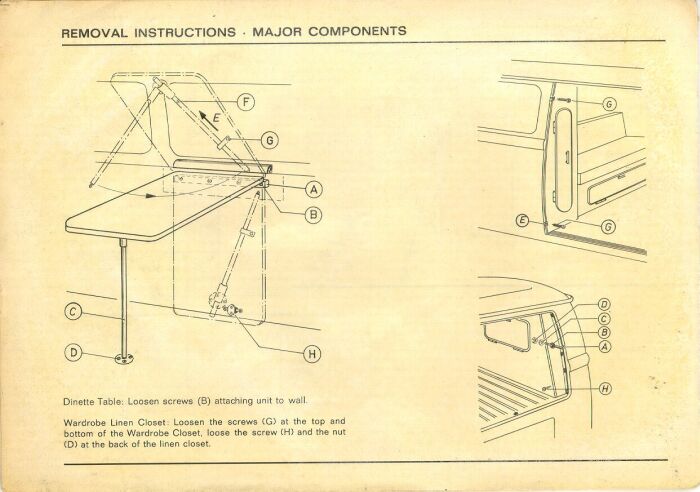

laut der originalen Campmobile 70 Anleitung ist es beim Dachschrank wie folgt:
  • 5 Schrauben hinten zwischen den Scharnieren
  • eine vorne rechts durch den Seitenschrank
  • ein Haltewinkel vorne links mit zwei Befestigunsschrauben
Der Seitenschrank hat zwei Spanner vorne, einen hinten und außerdem hinten unten eine Schraube.
Bei meinem 71er ist es genauso wie in der Anleitung...

die verlinkte Anleitung ist vom Campmobile 67, da ist einiges noch anders. Es gibt z.B. keinen Dachschrank und der seitliche Schrank ist mit drei Schnellspannern befestigt.
Die für das Campmobile 70 gibt es bei thesamba.com:
https://www.thesamba.com/vw/archives/ma ... 0westy.php
Ich habe bei mir auch den hässlichen gelben Knebel aus dem Set durch einen anderen ersetzt. Die Info mit dem Überzug ist klasse, da such ich mal was passendes raus.
