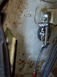

Die Schraube die vorn am Gestänge montiert ist , die an das Unterboden Blech kommt wenn das Gaspedal entspannt wird , muss ich da noch was einstellen ?
Sieht für mich so aus das man damit nochmal den Zug vorspannt, liege ich da richtig?
Lg Nils

Re: Diskussion [Workshop] Drosselklappe Einspritzer überholen
Im Bild zu sehen, die Inbusschraube mit der Feder.
Vorher war das ja eine einfache Blechschraube.
