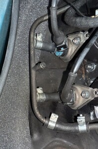

Wie auch immer, nachdem die Zündung durchgeprüft ist, will ich die Benzinversorgung prüfen. Das Equipment für die Benzindruckmessung habe ich, aber es fehlt mir ein Adapter auf M4, um an den Prüfanschluss zwischen den Einspritzventilen vom Zylinder 3 und 4 die Messung durchführen zu können. Ich habe schon im Weltweiten gesucht, aber nichts passendes gefunden. Weis einer von euch eine Quelle?
Wenn es nichts gibt, kann ich auch die Ringleitung öffnen und einen Anschluss zwischenbauen, aber ich habe gerade keine Lust, im Benzin zu panschen.

du kannst doch einfach das Benzindruck Manometer mit einem Benzinschlauch an den Prüfanschlus stecken.
Die Schraube musst du vorher natürlich raus drehen. Da kommt wenn der Motor aus ist auch nicht wirklich viel Benzin raus.

auf das Rohrende ein Benzinschlauch stecken und festtüddeln: auf die einfachsten Lösungen kommt man nicht :roll:
Prüfanschluss für Benzindruck

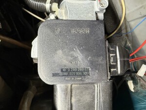

LMM, nach der Teilenummer vom T3, habe ich 2017 bei Classic Parts als Neuteil gekauft und 2019 verbaut, ca. 12.000 km gelaufen. Sollte noch nicht verschliessen sein (hoffentlich)

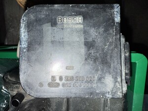

LMM, lief beim Test vor dem Kauf der Anlage ohne Auffälligkeiten.

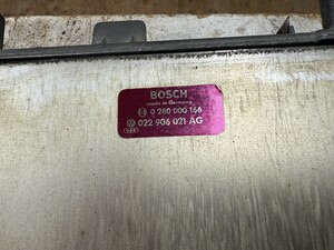

Motorsteuergerät: wie den LMM letztes Jahr gekauft, ohne Auffälligkeiten im Betrieb gesehen. Die Nummer kann ich nicht entziffern, aber vielleicht kann man sich die zusammenreimen (?)

ich schaue ja meist auf die Bosch nummern, die sind wenigstens fortlaufend.
Das 166ger und das 178ger Steuergerät kannst du untereinander tauschen.
Die sind beide für 78ger Schaltwagen in Kombination mit dem 020ger LMM tauglich.
Ich glaube jetzt nicht wirklich das die Sachen defekt sind, aber die sind ja schnell getauscht.

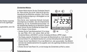

Ist das nicht eine Zündpistole, bei der man Offsets einstellen kann? Schau mal auf Seite zwei der Anleitung:
https://www.bedienungsanleitu.ng/equus/ ... eitung?p=2
Wenn du da aus Versehen ein Offset eingetragen hast blitzt die Pistole halt nicht zum Zündzeitpunkt sondern früher oder später.
Das steht in der Anleitung unter "Zündwinkel-Modus"

ich hatte vor ein paar Wochen den Schließwinkel geprüft. Ich wüsste nicht, dass ich da bewusst eine Verzögerung eingestellt hätte, kann aber nicht ausschließen, das evtl. aus Versehen gemacht zu haben. Ich prüfe das morgen Abend.
