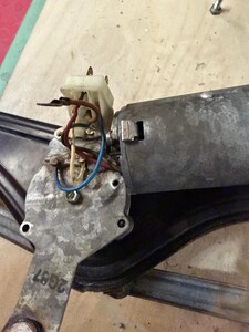

ich hoffe jemand von euch kann mir helfen.
Ich habe meinen alten Scheibenwischermotor inkl. Gestänge ausgebaut und einen Ersatz beschafft.
Anbei ein Bild des alten Motors inkl. Verkabelung.

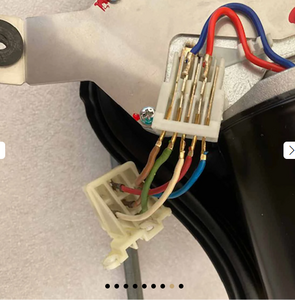

Nun habe ich einen neuen Motor bei BusOK gekauft und anhand der bebilderten Anleitung angeschlossen.
https://www.bus-ok.de/T2-Scheibenwische ... 211955113Q

Hi Arne,
mach doch bitte mal Bilder von deinem Motor. Hast du die Farben auch alle wirklich richtig gesteckt?
Wenn du hier Bilder von Bus OK hoch lädst, kann ich nicht beurteilen ob irgendwo was falsch steckt.

Naja, das erste Bild ist von meinem Motor.
Und da ich den Motor von BUS OK gekauft habe habe ich es auch mit den Farben so angeschlossen wie es auf dem Beispielbild zu sehen ist.
Aber ich mache nachher nochmal ein Bild hoch.
Gruß, Arne

So, habe es hinbekommen.
Der Anschluss war korrekt, wie auf dem Bild.
Aber der Stecker von dem Motor ist so miserabel gefertigt das es zwischen den Pins keine Abschirmung gibt.
Jetzt habe ich alle Stecker nochmal sauber gepresst und mit Schrumpfschlauch bis über den Stecker versehen.
Jetzt läuft alles super.
Danke euch allen.

abi hat geschrieben: 09.11.2025 15:32 Aber der Stecker von dem Motor ist so miserabel gefertigt das es zwischen den Pins keine Abschirmung gibt.
Moin Abi,
also zumindest auf der Webseite ist ein Gehäuse für die Stecker vorhanden.
Ich weiß ja nicht, ob die Kontakte mit dabei waren.
Aber vermutlich gehören da Stecker mit Rastnase rein und dann sollte das auch keine Kurzschlüsse geben dürfen.

Hallo Thomas,
ja, der ist dabei.
Aber meine Stecker mit Rastnasen haben da irgendwie nicht reingepasst und leider wurden die 5 benötigten Stecker auch nicht beigelegt.
Naja, so ist es jetzt auch gut. Das klappt alles super jetzt.
