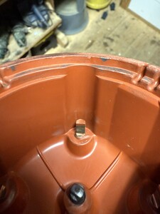

Ich habe gestern den Zündverteilerfinger, die Kappe und die Zündkabel getauscht. Bei der alten Kappe sind mir die Anlaufspuren auf den Kontakten aufgefallen.
Ich hatte die Kontakte mit Dremel und Drahtbürste blitzeblank gemacht und jetzt sind zwei waagerechte matte Streifen drauf. Ich kenne an der Stelle bestenfalls Grünspan nach einem Jahr Betrieb. Da ist jetzt der mechanische (Ersatz-) Zündverteiler drauf. Ich fahre sonst den mit der Elektronik. Vielleicht weis das einer zu bewerten, der mehr Ahnung von der Materie hat als ich.
