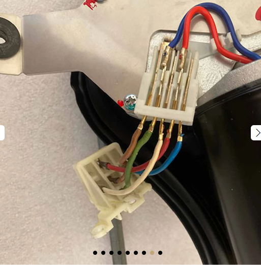

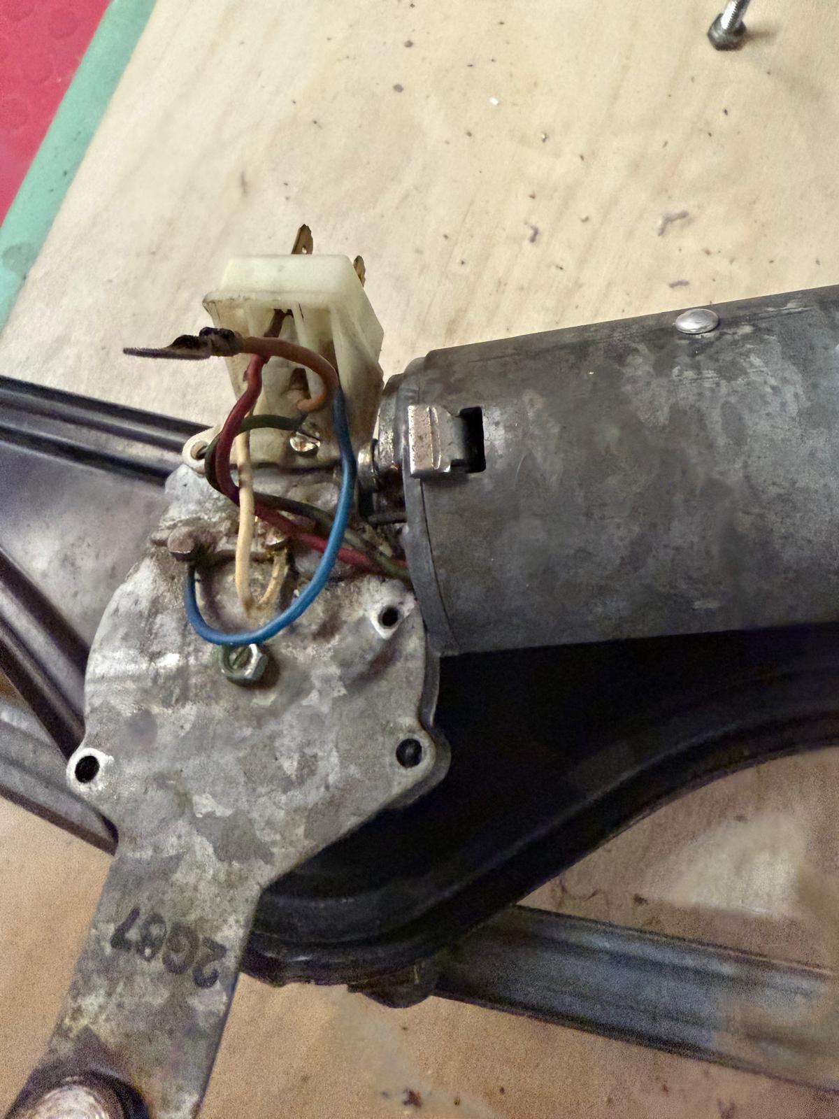

Ich habe meinen alten Scheibenwischermotor inkl. Gestänge ausgebaut und einen Ersatz beschafft.
Anbei ein Bild des alten Motors inkl. Verkabelung.

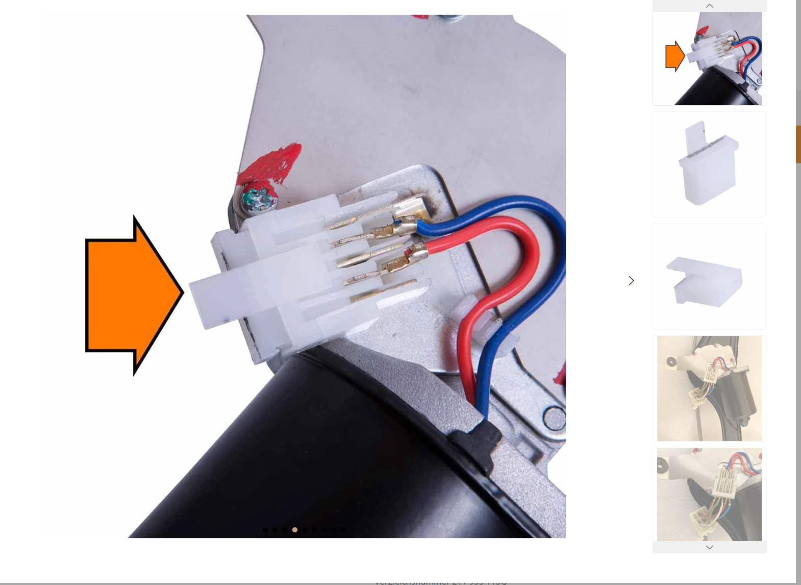

Nun habe ich einen neuen Motor bei BusOK gekauft und anhand der bebilderten Anleitung angeschlossen. https://www.bus-ok.de/T2-Scheibenwische ... 211955113Q
Dann habe ich ihn angesteckt und mit eingeschalteter Zündung einen Funktionstest versucht. Leider ohne Erfolg.
Kann mir jemand sagen was ich falsch mache?

ich hoffe jemand von euch kann mir helfen.

Hi Arne,
mach doch bitte mal Bilder von deinem Motor. Hast du die Farben auch alle wirklich richtig gesteckt?
Wenn du hier Bilder von Bus OK hoch lädst, kann ich nicht beurteilen ob irgendwo was falsch steckt.

Naja, das erste Bild ist von meinem Motor.
Und da ich den Motor von BUS OK gekauft habe habe ich es auch mit den Farben so angeschlossen wie es auf dem Beispielbild zu sehen ist.
Aber ich mache nachher nochmal ein Bild hoch.
Gruß, Arne
Gruß, Arne

Re: Scheibenwischermotor T2B Bj 76
So, habe es hinbekommen.
Der Anschluss war korrekt, wie auf dem Bild.
Aber der Stecker von dem Motor ist so miserabel gefertigt das es zwischen den Pins keine Abschirmung gibt.
Jetzt habe ich alle Stecker nochmal sauber gepresst und mit Schrumpfschlauch bis über den Stecker versehen.
Jetzt läuft alles super.
Danke euch allen.
Danke euch allen.

Moin Abi,
also zumindest auf der Webseite ist ein Gehäuse für die Stecker vorhanden. Ich weiß ja nicht, ob die Kontakte mit dabei waren.
Aber vermutlich gehören da Stecker mit Rastnase rein und dann sollte das auch keine Kurzschlüsse geben dürfen.
https://www.steckerladen.de/Kabelschuhe ... 6_848.html
Hallo Thomas,
ja, der ist dabei.
Aber meine Stecker mit Rastnasen haben da irgendwie nicht reingepasst und leider wurden die 5 benötigten Stecker auch nicht beigelegt.
Naja, so ist es jetzt auch gut. Das klappt alles super jetzt.
ja, der ist dabei.
