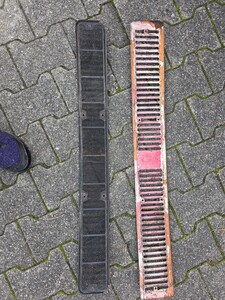

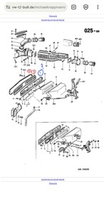

5 und 6 hab ich. S. Bilder und Screenshot.
Nein, du hast 5 (Gitter Lufteinlass) und 7 (Netz hinter Lufteinlassgitter).
6 ist ein Zierrahmen in "Chrom-Look", den gab es nur bei Bussen in der L-Version.

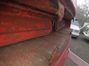

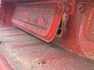

Die Dichtgummis sitzen ja wohl in der Abdeckung, oder?
Ja, werden auf die Klappen (1) geklebt.

aber es ist auch so, dass die Abdeckung gar nicht mehr schließt, obwohl der blaue Hebel oben ist. Ideen dazu?
Musst mal schauen, ob es da an 28 a etwas einzustellen gibt, oder ob es an 39 noch weitere Bohrungen gibt die besser geeignet wären.
