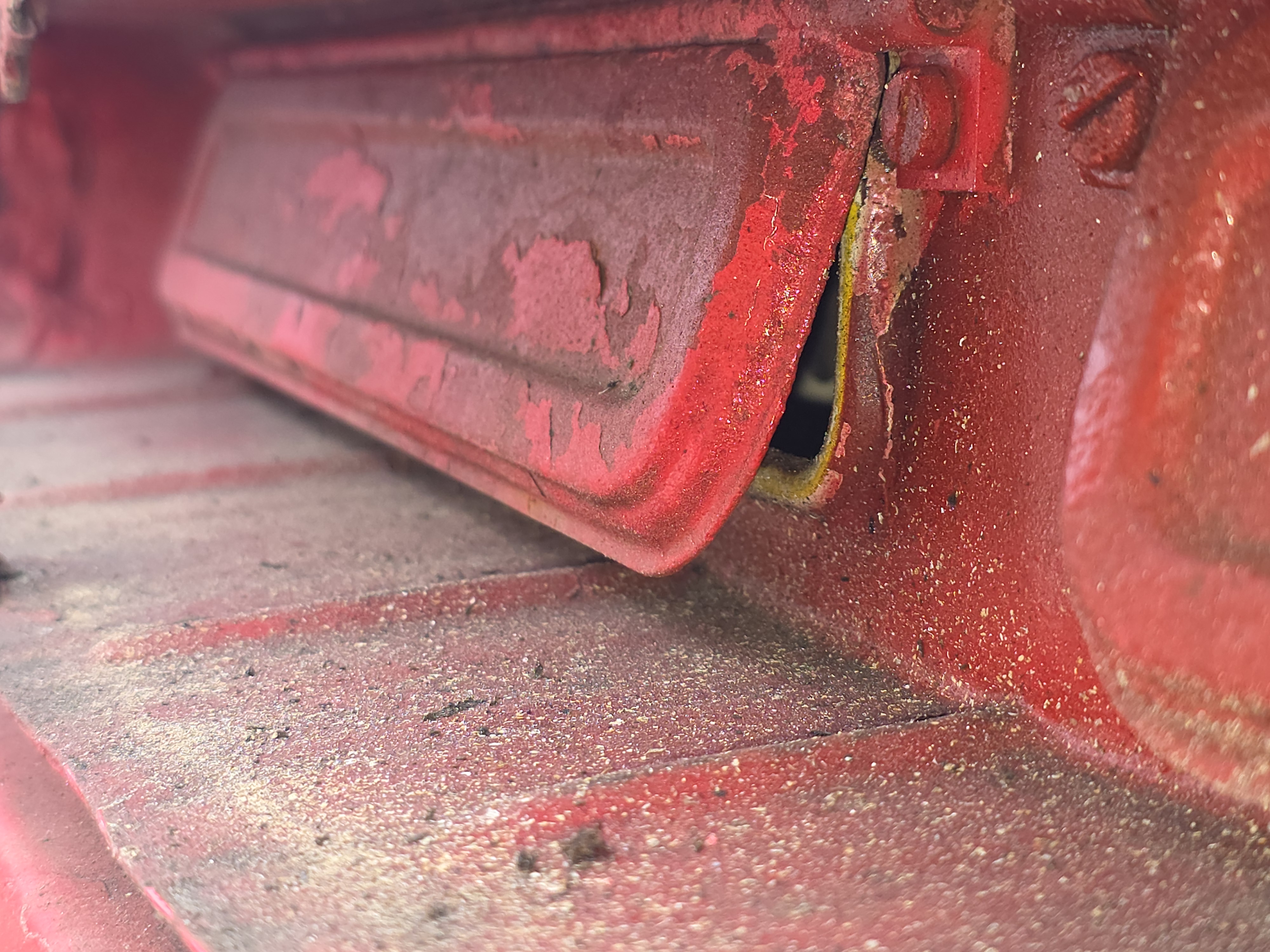

So, ich bin einen Schritt weiter.
Also die Dichtgummis sind natürlich hinüber, aber es ist auch so, dass die Abdeckung gar nicht mehr schließt, obwohl der blaue Hebel oben ist. Ideen dazu?
Siehe Fotos.
Die Dichtgummis sitzen ja wohl in der Abdeckung, oder? Ich konnte das nicht so richtig erkennen.
Kann ich die Dichtgummis irgendwo bestellen?
Danke und Gruß
Karin

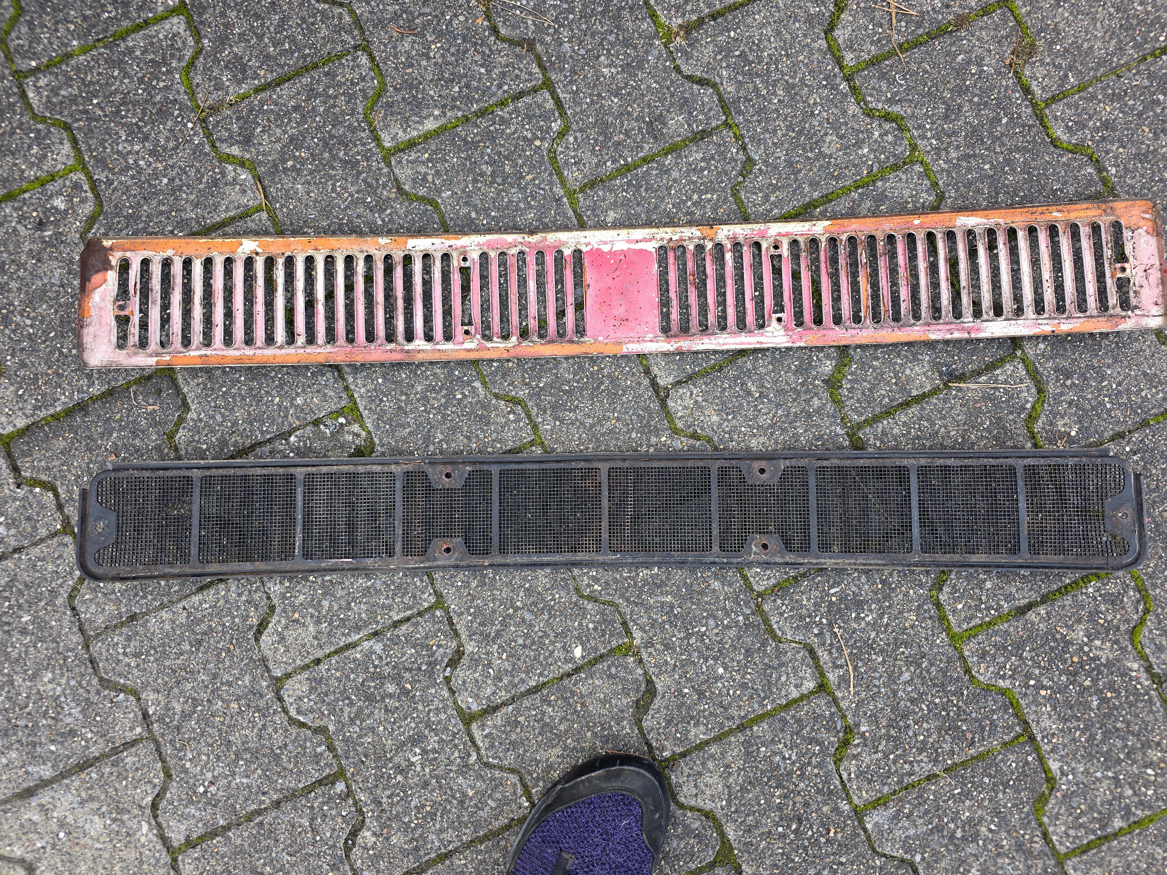

@Norbert*848b
Was im Bilder Katalog ist die 7?
5 und 6 hab ich. S. Bilder und Screenshot.
Danke und Gruß
Karin
Beiträge: 6584
Re: Kaltluft an Frontscheibe nicht abstellbar
Du hast da im Bild 5 (Lufteintrittsblende, Blech) und
7 (Schutzgitter für Lufteintritt, schwarzes Plastik, Fliegengitter) -
die 6 ist der Chrom-Zierrahmen für Lufteintrittsblende, den es für T2a bis 7.1972 gab als Extra bzw. L(=Luxus)-Bus Modellen, VW# 241 853 215.
Die 6 brauchst Du also nicht bei Deinem 1975er.

T2dabei hat geschrieben: 24.11.2025 23:21 5 und 6 hab ich. S. Bilder und Screenshot.
Nein, du hast 5 (Gitter Lufteinlass) und 7 (Netz hinter Lufteinlassgitter).
6 ist ein Zierrahmen in "Chrom-Look", den gab es nur bei Bussen in der L-Version. :wink:
T2dabei hat geschrieben: 24.11.2025 23:16 Die Dichtgummis sitzen ja wohl in der Abdeckung, oder?
Ja, werden auf die Klappen (1) geklebt. :thumb:
T2dabei hat geschrieben: 24.11.2025 23:16 Kann ich die Dichtgummis irgendwo bestellen?
Ja, Händlerbeispiel: https://ralfs-vw-teile.de/t2-transporte ... 321?c=1321
... bzw. einfach mit der Teilenummer "211259157" googlen, um den günstigsten Anbieter zu finden.
Diese Dichtungen gab es ja lange Zeit nicht mehr als ich da vor Jahren dran musste. Da hatte ich mir aus Moosgummiprofilen etwas zusammen geschnippelt und war bei "Döpper Profile" fündig geworden. Hatte aber das Glück, nicht aus dem Katalog etwas heraussuchen zu müssen, sondern konnte mir am Verkaufsstand bei einem Oldtimermarkt die verschiedenen Produkte ansehen und auch in die Hand nehmen.
T2dabei hat geschrieben: 24.11.2025 23:16 aber es ist auch so, dass die Abdeckung gar nicht mehr schließt, obwohl der blaue Hebel oben ist. Ideen dazu?
Musst mal schauen, ob es da an 28 a etwas einzustellen gibt, oder ob es an 39 noch weitere Bohrungen gibt die besser geeignet wären.
Ich kann jetzt nicht wirklich mitreden, weil mein Bus da noch etwas anders ausgestattet ist.
Da muss man leider schon etwas sportlich sein, um unter dem Armaturenbrett herumfingern zu können. Ich hoffe, dass Du noch hinreichend gelenkig bist. :D
Beitrag von bullijochen »
Hallo reden wir hier über den B? Ich kann jetzt nur für Baujahre 78u.79 sprechen. Da war in der Klappe nur ein Schaumstoff eingeklebt und keine Gummidichtung. Ob die in den B passt 🤷 keine Ahnung. Ich habe Schaumband, das für die Knauf Trockenbau Profile verwendet wird, verwendet. Billig, klebt wie blööd und ist dick genug zum sauberen Abdichten.
Gruß Jochen
Gruß Jochen :bier:
jens130
Beiträge: 62
Registriert: 16.03.2009 23:07
IG T2 Mitgliedsnummer: 987
Beitrag von jens130 »
zum Abdichten der Klappen geht auch geschlossenporiges Test-Moll aus dem Baumarkt.
Damit dichten die richtig eingestellten, leichtgängigen Klappen gut ab.
Wenn die Klappen nicht mehr ganz schließen liegt der Fehler irgendwo im Gestänge, oft ist z.B. die Plastikkupplung zwischen den Klappen ausgeschlagen.
Jens
1979 T2b Diesel
http://www.jensundgisela.de/
Beiträge: 4325
bei Baujahr 75 kann es auch sein, dass noch die frühe Klappenmechanik eingebaut ist. Beim Ersteller des Themas sieht das so aus, als ob diese Version verbaut wurde.
In dem Fall werden beide Klappen separat angesteuert und nicht die andere über das Plastikstück "mitgezogen". Das Teil gibt es dann auch entsprechend gar nicht.
Auch wurden hier noch Gummidichtungen und kein Schaumstoff verwendet. VW musste sparen und das sind so Konstruktionen die dann entsprechend "entfeinert" wurden mit der Zeit.
Bei meinem 75er waren die Gummidichtungen einfach lose und mussten nur wieder mit Patex eingeklebt werden. Danach waren sie wieder dicht.

T2dabei hat geschrieben: 24.11.2025 23:16Die Dichtgummis sitzen ja wohl in der Abdeckung, oder?
Einfach mal hinter die offene Klappe reintasten - am Rand sollten irgendetwas wie ein 5mm dickes umlaufendes Gummi schnell ertastbar sein.
Vielleicht ist es ja auch noch rettbar und nur verdreckt oder mit Lackresten - braucht vielleicht etwas Pflege mit Glycerin o.ä.
Aber bei Deinem Bulli sieht es nach viel Lack- und Dreckreste aus und damit recht rau für eine Dichtfläche.
Die Gegenfläche der Gummis sollte am besten auch mal glatt geschliffen und sauber lackiert werden.
VW Teilenummer 211 259 157 (2x benötigt, d.h. links und rechts).
Ich hatte vorher experimentiert, da meine späten Schaumstoff zu hart und brüchig waren - Baumarkt oder Reproteile, zu weich / zu hart / zu wenig dauerhaft ...
hab dann irgendwann gebrauchte Klappen mit brauchbaren Originalgummis beim Maikäfertreffen vom privaten Grabbeltisch gekauft und in meine umgeklebt. War so gebraucht erheblich billiger als die Originale beim Händler.
