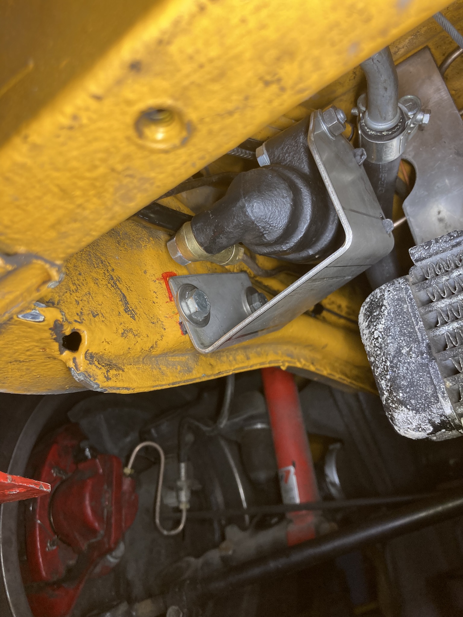

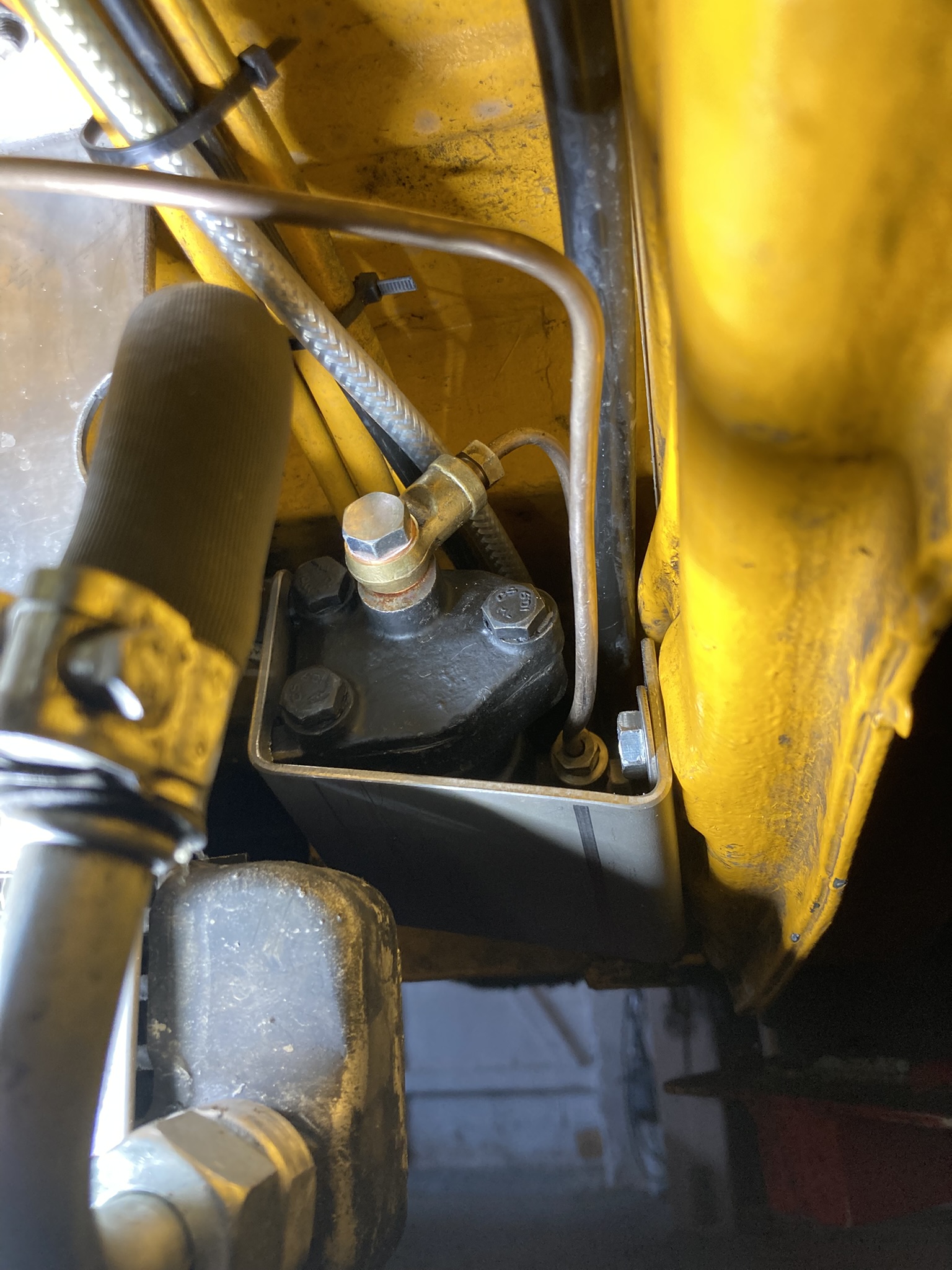

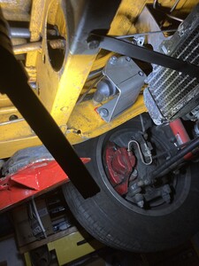

mein BKR hab ich wiederholt neu abgedichtet, das hat nochmal paar Jahre gehalten, aber jetzt ist Schluss. Erneute Undichtigkeit hab ich nicht mehr dicht bekommen, schätze jetzt hat intern ein Gummi aufgegeben, es ist kein Schaden zu sehen, aber neu sehen die halt auch nicht mehr aus. An dem alten Teil ohne neue Gummis noch was reparieren zu wollen hab ich aufgegeben.
Einige wenige hier haben den Bremskraftregler aus dem T3 verbaut (der nennt sich jetzt Bremsdruckminderer) der bei denen wohl funktioniert.
Hier wären noch paar Erfahrungswerte von den Leuten hilfreich die den T3 BDM fahren, wär toll wenn ihr was dazu sagen könntet.
Am T3 ist der BDM in definierter Schrägstellung am rechten Längsträger montiert.
Mir gefällt aber die Lage nicht, auch weil das eine neue Bremsleitung erfordert.
Ich hab eine Lösung gefunden den T3 Bremsdruckminderer mittels eines VA Adapterblechs an der originalen Stelle am T2 zu montieren. Mit diesem Blech sitzt der BDM im selben Winkel unterm Bus wie im T3.
Die Bremsleitungen, bei mir aus Kunifer, haben sich leicht passend umbiegen lassen, so kann ich sie weiter verwenden.
T2 und T3 sind ja vergleichbare Autos, so sollte die Bremsdruckminderung für die Hinterachse passen können.
Was der TÜV zu dem Umbau sagt keine Ahnung, falls der Prüfer es überhaupt bemerken sollte.
Ich habe nicht den Ehrgeiz mich um eine ABE oder Gutachten zu bemühen, das dürfte die Kosten ausufern lassen. Deshalb von meiner Seite ganz klar, ich lehne jede Verantwortung ab, wenn sich jemand die Teile unter den Bus schraubt und im öffentlichen Verkehr damit unterwegs ist.
Was ich sagen kann, bin dieses Setup nun paar tausend Km gefahren und es funktioniert.
Man benötigt zu dem Adapterblech noch Anschlüsse, Hohlschrauben, Dichtungen und den BDM selbst, das hab ich meist lagernd :D
