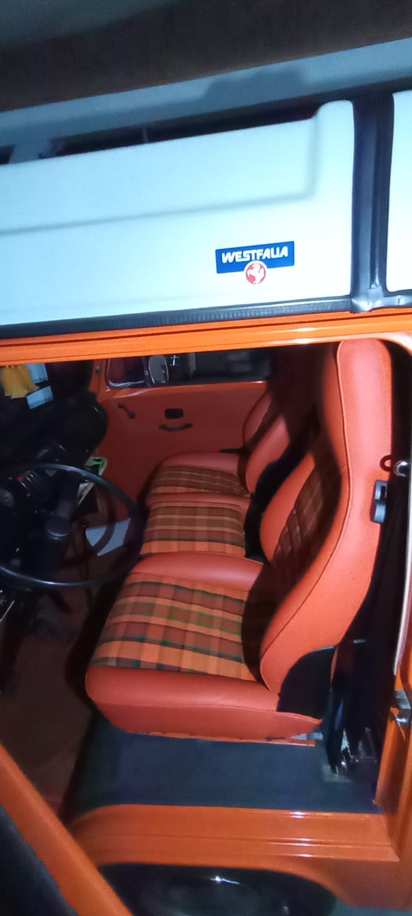

Hab auch noch vorne Porschesitze montiert
