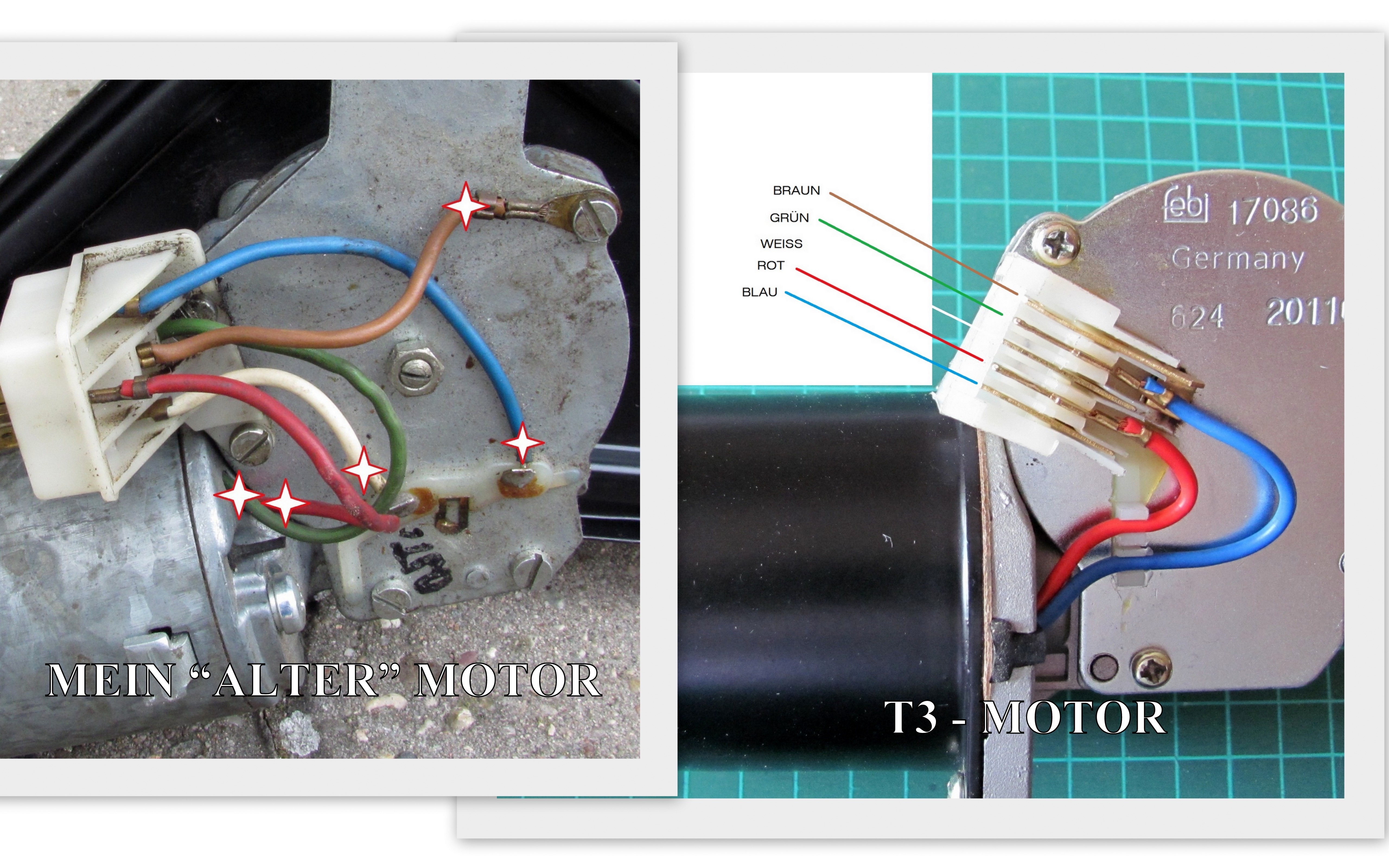

Dieser Motor hat 5 Anschlüße. Ein Anschluß ist als Masse zu erkennen, ein Anschluß hat ein blaues, ein anderer Anschluß ein rotes Kabel. An den zwei verbleibenden Anschlüssen sind keine Kabelfarben erkennbar. Jetzt habe ich mal versucht, die Motoranschlüsse den fahrzeugseitigen Kabelfarben / Klemm-Nrn. zuzuordnen.
Der Masseanschluß ist klar. das motorseitig blauen Kabel scheint Klemme 53 und das rote Kabel scheint Klemme 53b zu sein.
Weiter bin ich mit meiner Recherche leider nicht gekommen.
Hat vielleicht jemand dirsen Umbau schon gemacht und kann helfen?

T2Tom
Beiträge: 914
Registriert: 22.02.2009 10:41
Re: VW T2b, Scheibenwischer, Endlage
Beitrag von T2Tom »
Ich hatte den Umbau vor 10 Jahren mit Unterstützung von Thomas Koch (TK-Carparts) ins Leben gerufen.
Meine Epilektrik sah damals folgendermaßen aus:
