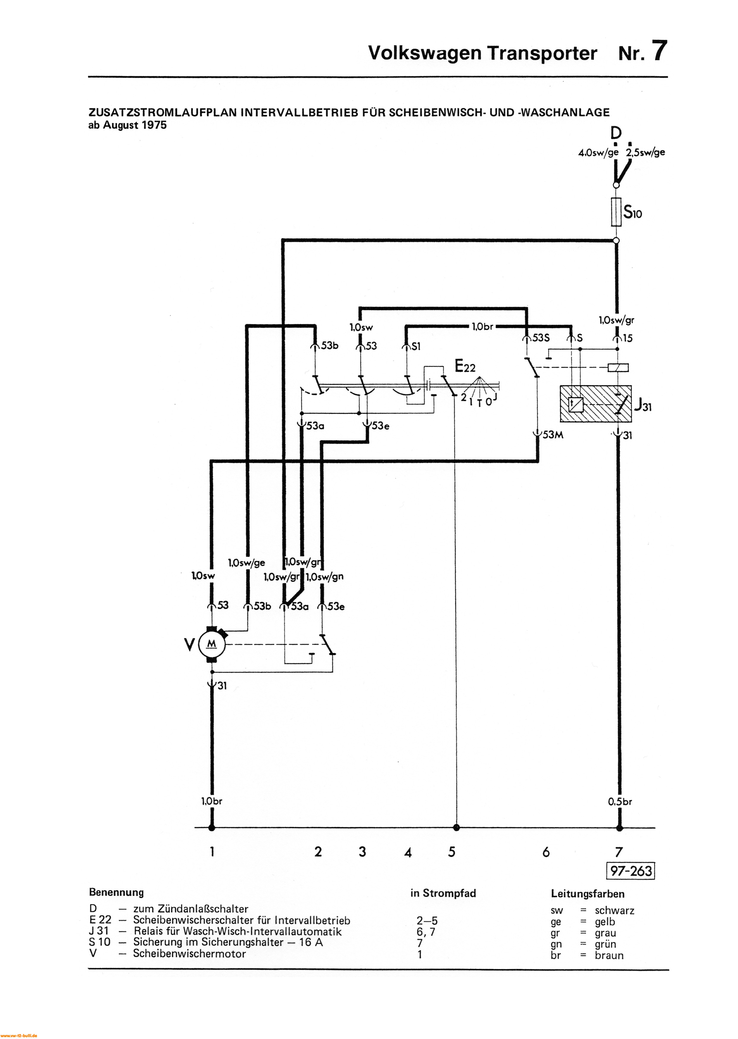

Moin Tom,
Vielen Dank für die Bilder. Jetzt müßte ich nur noch wissen, welche fahrzeugseitige Kabelfarbe, die auf Deinen Fotos zu sehen sind, an welcher Klemme (53, 53a, etc....) hängen....

Vielleicht hilft das hier weiter
