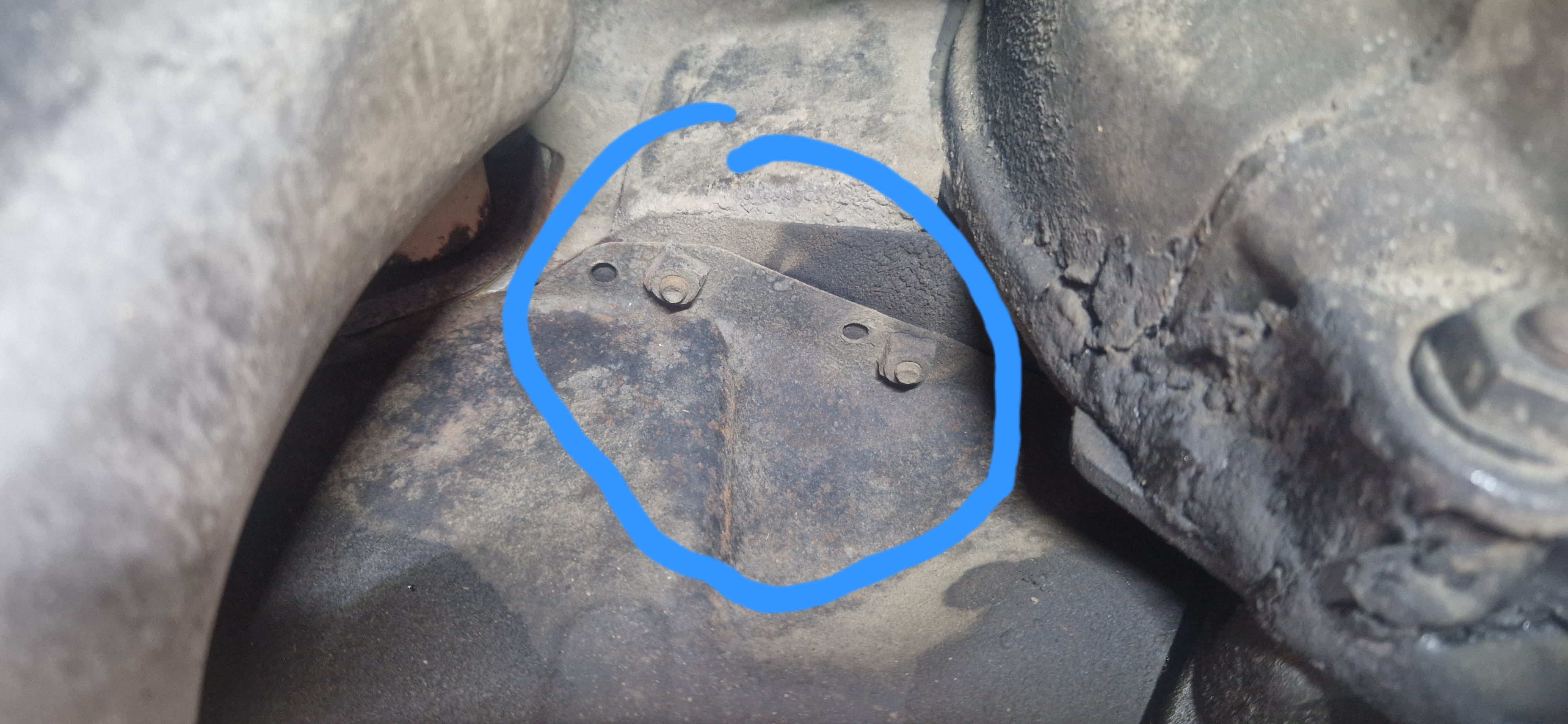

ich habe vorhin versucht, die unteren Warmluftführungen auszubauen (1600er Typ1, MJ 71), weil ich der Ölnässe unterm Motor auf den Grund gehen möchte.
Linksseitig habe ich alle Schrauben raus, doch wie bekomme ich das Blech da raus?
Rechts ist das Blech zweiteilig, das untere, gerade Blech hab ich raus, doch das nach oben gebogene hat die Schraubenköpfe oben drüber und ich weiß nicht, wie ich die erreiche. Von unten sehe ich nur die eingeschweißten oder -gepressten Muttern.
Müssen die Wärmetauscher raus, um die Bleche überhaupt rauszubekommen?

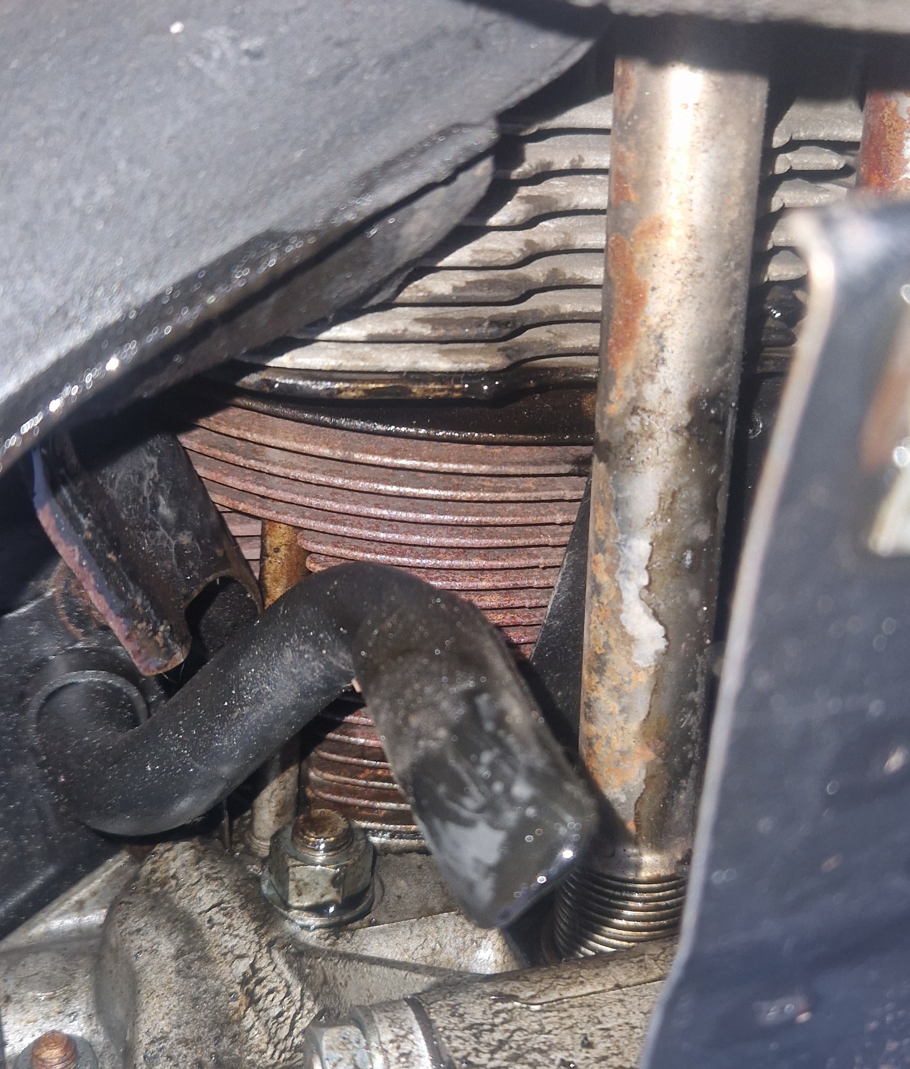

Wo könnte das Öl am Zylinderfuß und zwischen Zylinder und Kopf herkommen? Evtl. mal die Köpfe nachziehen? Der Schlauch zwischen Öleinfüllstutzen und Luftfilter (Kurbelgehäuseentlüftung) ist noch alt und etwas feucht, den müsste ich mal tauschen. Aber sooo viel Öl kommt da doch auch nicht an, oder?
Ich möchte auf jeden Fall die Stößelstangenschutzrohre wechseln gegen solche mit Teleskop und neue Ventildeckeldichtungen liegen auch schon hier.
Ein solcher Motor muss bei mir nicht "furztrocken" sein. Ich meine, meine Simson Schwalbe tropft ja auch nicht, sie markiert nur ihr Revier. Aber dass unten am Motor immer richtige Tropfen hängen, stört mich dann schon etwas.

Woher könnte das Öl am Zylinderkopf und am Zylinderfuß herkommen?

Wenn der Motor noch eingebaut ist puh schwierig an die Schrauben zu kommen. Du musst hinter den gebläsekasten und dann nach unten zu dem Blech.

Ja und wenn da noch die originalen Schlitzschrauben eingesetzt sind und die festgerostet sind, hast Du kaum eine Chance.
Bei meinem Bus hab ich da VA- Schrauben in "Überlänge" mit sechskant eingesetzt, dann kann man das Blech absenken und kommt so halbwegs an die Stößelschutzrohre ran.

Howy-1 hat geschrieben: 16.01.2026 17:52 Müssen die Wärmetauscher raus, um die Bleche überhaupt rauszubekommen?
Hab ich nicht gebraucht, konnte die Bleche soweit absenken, dass ich die Rohre austauschen konnte.

Wenn ich mir das bild so ansehe ist der motor zwischen zylinder und kopf undicht. Motor raus köpfe runter und überplanen lassen. Die köpfe hat's wohl verzogen. In diesem zuge kann man die zylinder zum block gleich auch noch abdichten.
Ist bei mir auch passiert. Danach war wieder alles dicht.

Oha, ich hab schon fast sowas befürchtet, dass der Motor eigentlich mal raus müsste. Das wird in Anbetracht der Nähe der neuen Saison auf die lange Bank geschoben. Also werde ich mich wohl erstmal darauf beschränken, die Bleche rauszubekommen und die Stößelstangenschutzrohre zu erneuern. Ventile wollte ich ja eh einstellen, drum auch gleich die Rohre neu. :D
Das linke Blech kriege ich so definitiv nicht raus und aber auch nicht soweit irgendwie verdeht, dass ich an den Rohren arbeiten könnte. Hier überlege ich gerade, dieses irgendwie durchzuschneiden und damit per verschraubtem überlappenden Bleches dauerhaft eine Art zusätzliche Trennstelle einzufügen.
Auf der anderen Seite, falls ich die Schrauben dort doch irgendwie rausbekommen sollte, ist die Idee mit den überlangen Schrauben sehr gut. Da könnte man am unteren Ende ja mit gekonterten Muttern arbeiten, um das Blech abzusenken und damit Platz zu bekommen.
Das schaue ich mir bei der nächsten Gelegenheit mal vor Ort an.
