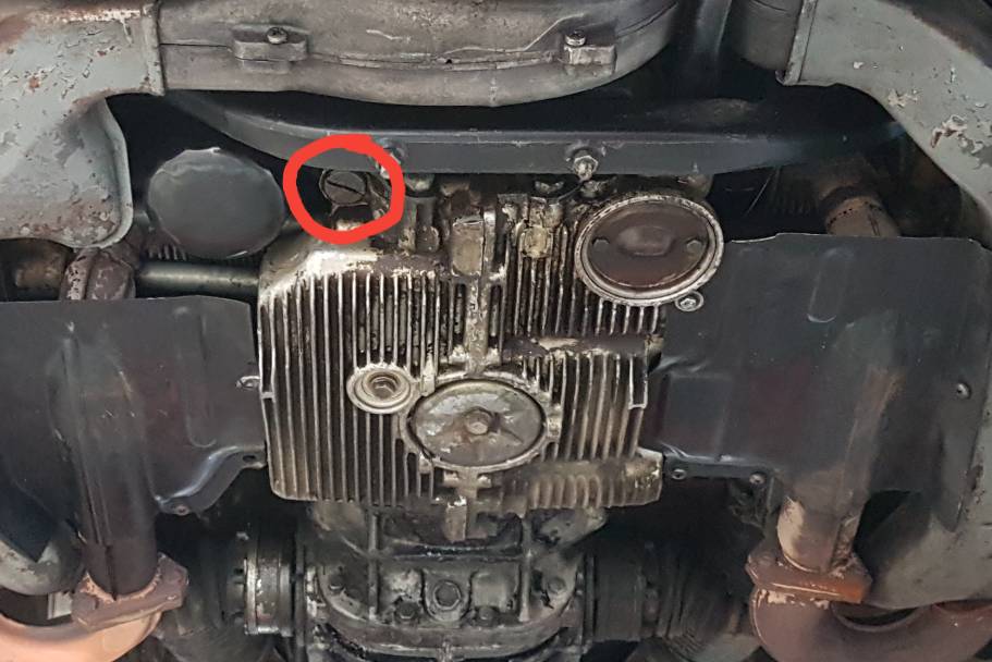

Nachdem mir mein Verkäufer geraten hat eine Öltemperaturanzeige nachzurüsten habe ich dieses nun getan, über die Anbringung kann man sich streiten aber ich finde das so ganz in Ordnung.
Verbaut wurde der Sensor mit Adapter an der Blindschraube am Öldruckregelventil.
Das Foto ist von @Flobulli, ich hoffe es ist in Ordnung, dass ich es benutze.

Mich macht etwas stutzig die Montage in einer Blindschraube zum Öldruckregelventil -
ich weiß nicht so recht was dort wann mit dem Öl passiert - z.B. bei sich ändernden Öldruck im Leerlauf o.ä. - vielleicht auch daher Schwankungen.
Ansonsten ist auch Stefans Erklärung plausibel zu Masseproblemen - da müssten zwei Masse-Kupfer-Bänder sein: einmal von der Batterie zur nahen Karosse und einmal unterm Auto am Getriebe vorne Fahrerseite zur Karosse/Querlenker.
Meiner ist wie von VW beim VW Porsche 914 in dem anderen großen Blinddeckel auf der anderen Seite mit den zwei Schrauben -
viele nutzen auch einfach einen Peilstab mit Meßfühler.
